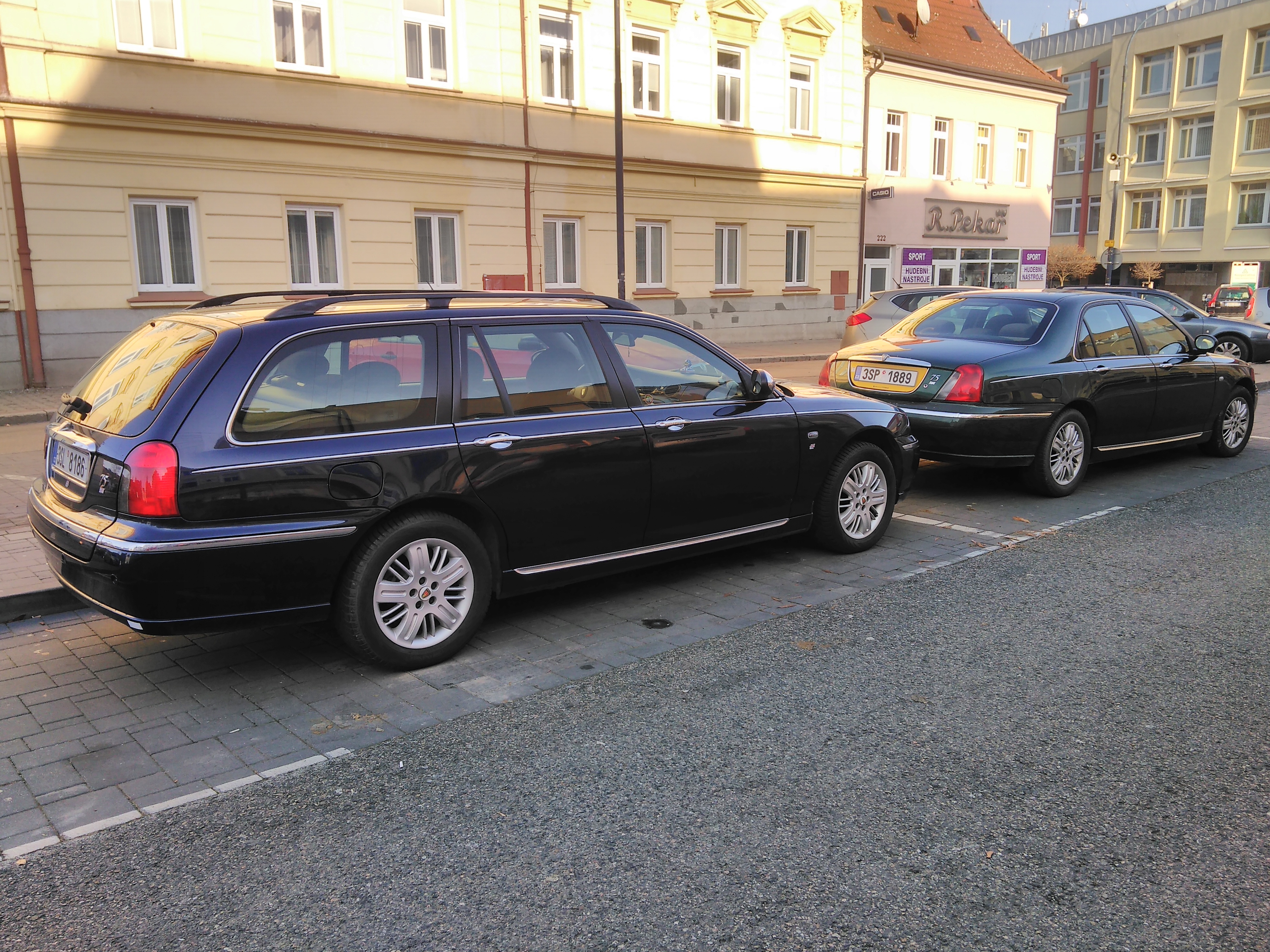

Dneska setkání v Benešově...

A po cestě do Benešova jsem potkal zeleného Tourera 75,nestačil jsem ani bliknout ani mávnout....
