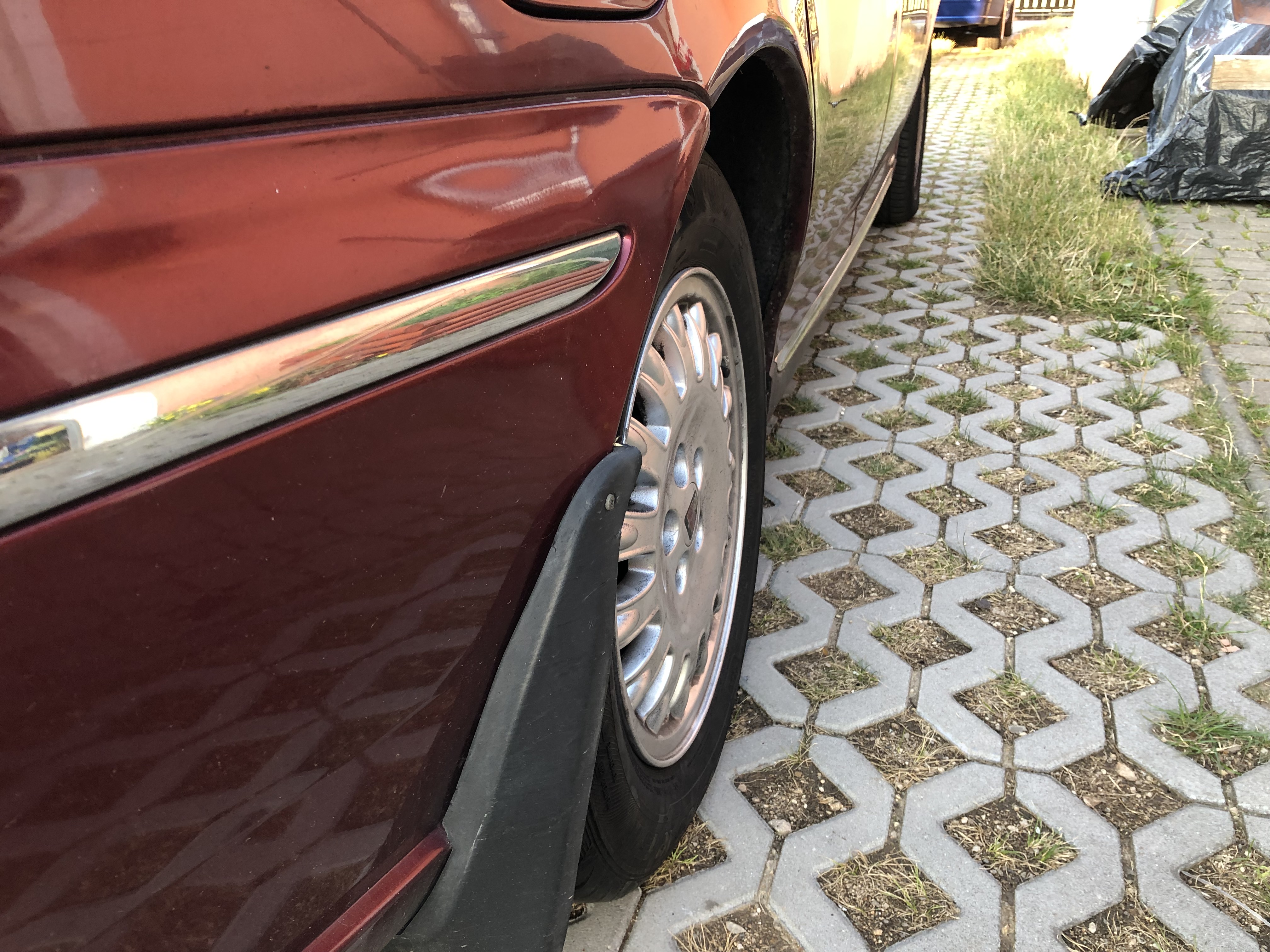

Včera mi Lenka říkala, že jdou divný zvuky ze zadního kola (zase), tak si říkám, asi znova pakny. No už když jsem viděl kolo, bylo něco špatně.

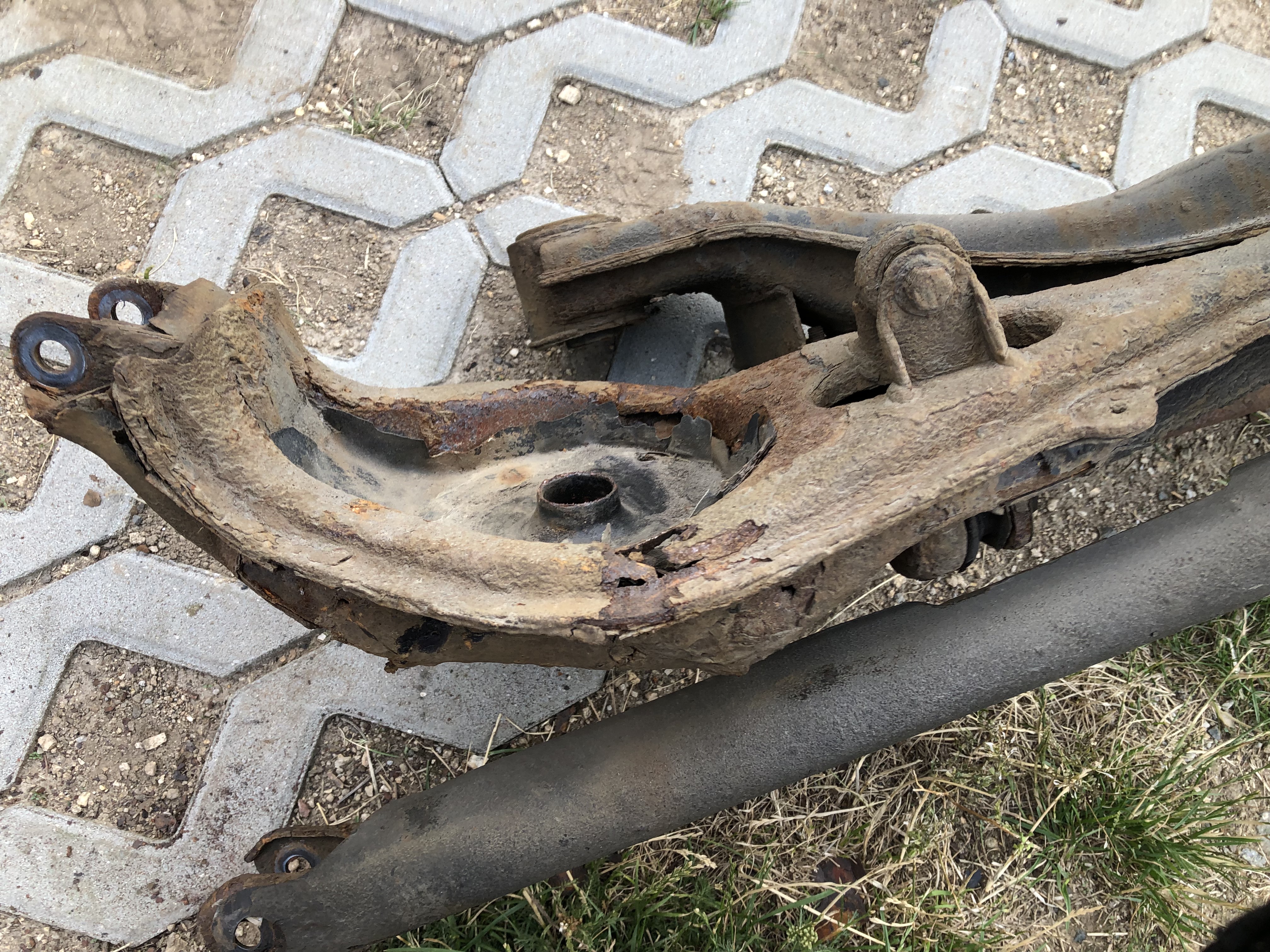

No je nějak divně nakloněný dovnitř. Prdlačky destičky. Prohnilo to spodní rameno pod pružinou a prolomilo se dolu. Kolo jak u naložený tatry, guma zenvitř načatá od šroubu co na kastli drží krytí nějekajch kebelů, nebo co tam je.

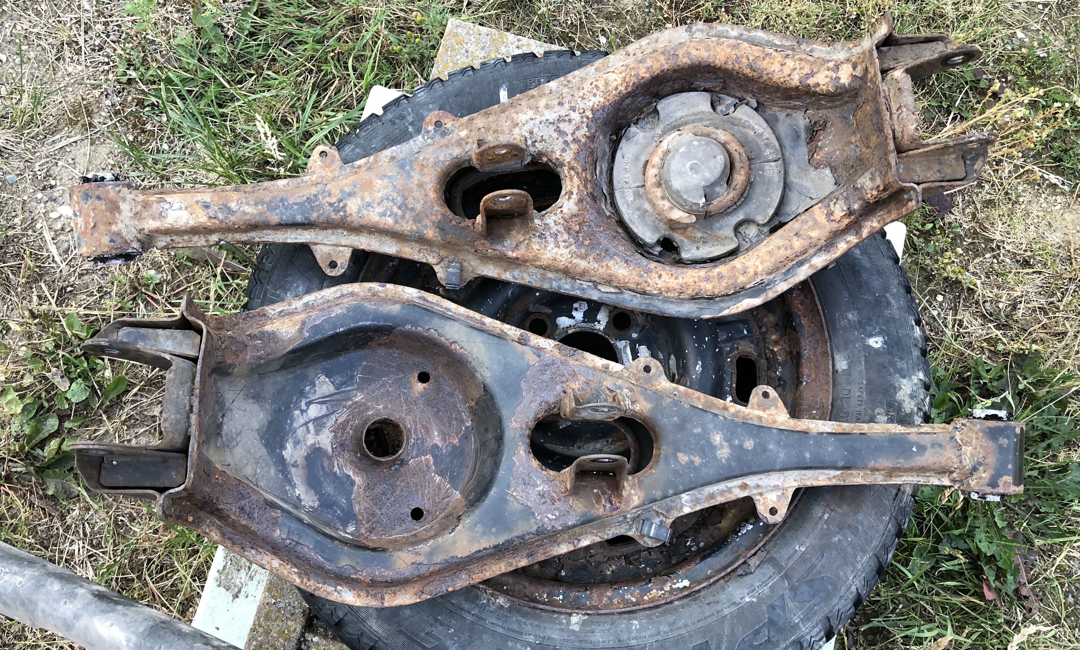

Jedu vykuchat ze stříbrnýho dárce celou nápravnici (kupodivu to šlo docela dobře, za 45 minut byla venku), a jak na potvoru tam je taky pravý rameno v jednom místě prorezlý durch. No z modrýho dárce to párat nechci, jednak stojí blbě (nedostanu s k tomu z jedný strany) a za druhý má prázdný přední gumy... a navíc bych ho znepojízdnil, tak zachránil Mirda s novým ramenem...
Tohle je to ze stříbrňáka, nastoupí kartáč a hameritka... Jinak ty matky na vnitřních šroubech ramene maj fakt super vymyšlený. Kdo neví, nafotím...

Já na nich mám ohnilý decentně jen lem dokola.... ale že to umí tak moc prohnít, to tedy koukám..... Mirda měl skladem nové, nebo repasované?

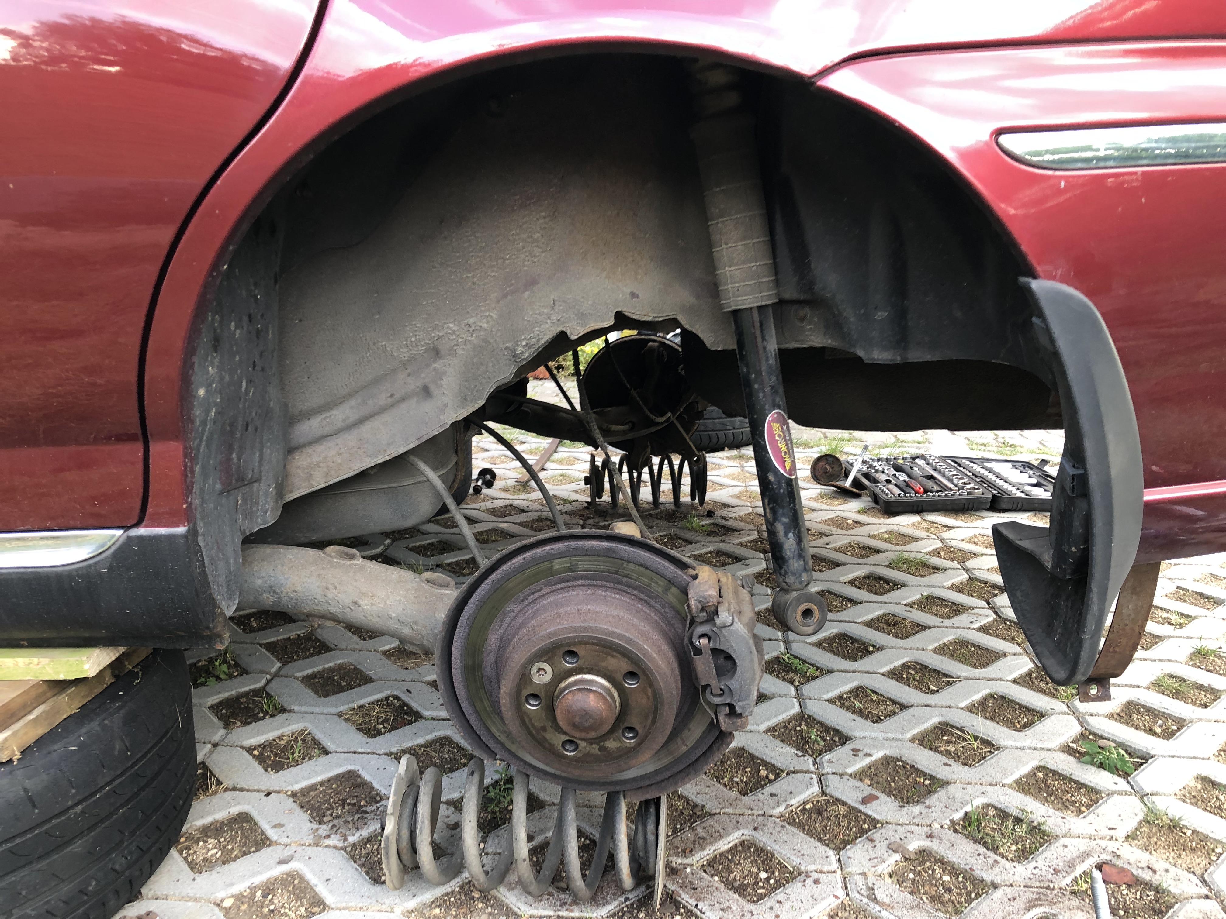

Tak dneska nastala rozebíračka 75. Bylo to trochu pracnější, než ze stříbrnýho dárce, tam už přecejen byl vyndanej vejfuk, tady mně trochu zdržel. Šrouby byly na první pohled daleko víc orezlý než na stříbrný, děsil jsem se že něco nepovolím, ale klaplo to všechno. Zlatej rázovej utahovák z Lidlu, bez něj bych na tom nechal ruce... mir:
Kupodivu ani nebyly prasklý pružiny, na stříbrný byly prasklý obě strany ve spodním závitu. Možná tohle už nebyly původní, nikde na nich není to origo značení, zase na druhou stranu jsou celkem olezlý...

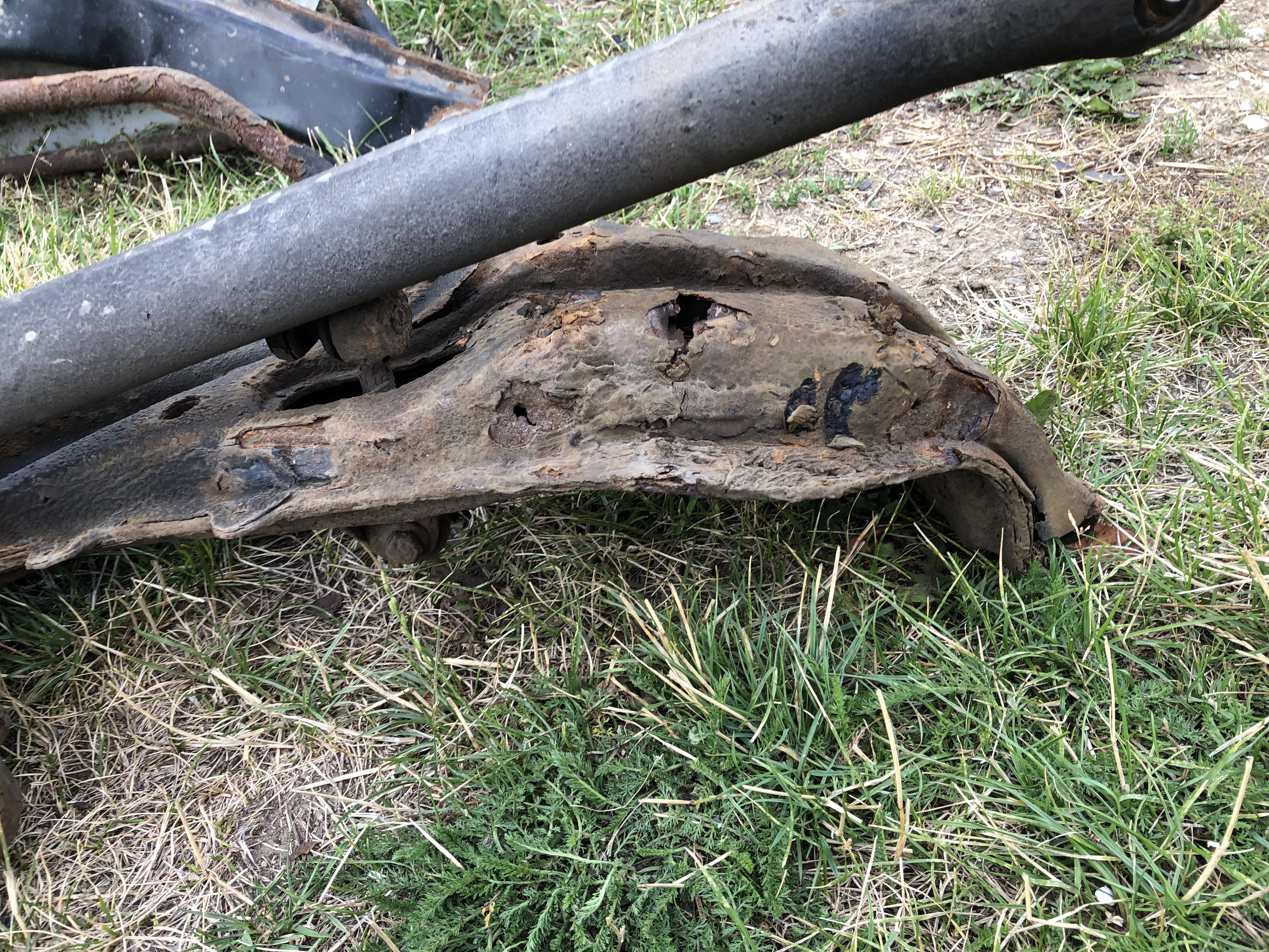

Rameno je slušně sežraný, zajímavý že pravý víc. Že by blízkost tlumiče vejfuku na levý straně ho nějak vysoušelo???

Slušnej humáč :shock:

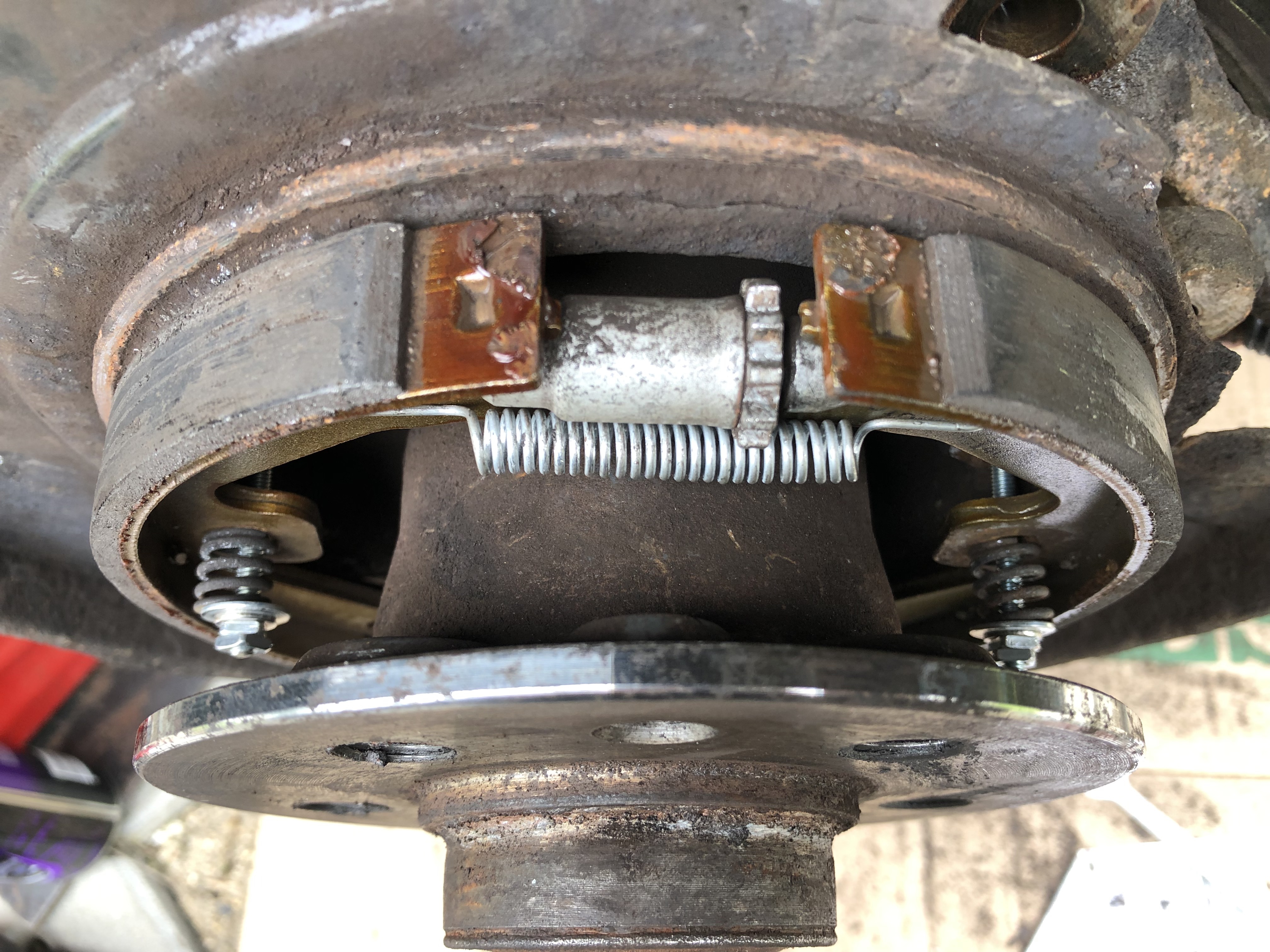

Když už to máš tak rozhozený a dáváš tam nová ramena, vyměníš i čepy v těhlici? Nebo je máš tuhé?
Příspěvky: 1480
Re: Novej koráb do flotily - 75 2.0 CDT
Příspěvek od michal.lom » stř črc 17, 2019 20:45
Myslíš ty pouzdra? Jsou docela dobrý.

Na těhlici... je v tom schovaný uniball. Zkus z toho sundat manžetu, jestli je to pod ní mazané a není tam koroze.
