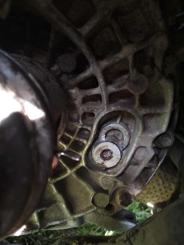

Nějaké těsnění tam je. Sice je to fotka z MG ZT 120, ale to by mohlo být podobné.
Rover 416 . Rover 75 2.0 CDT
Příspěvky: 18129
Re: Přírůstek do rodiny
Příspěvek od Trunda » pát bře 22, 2019 9:55
To nebude originál...
Hele.... na Rimmerech tam těsnění nemají https://rimmerbros.com/Item--i-GRID999750 .... ještě bych se mohl podívat do Rave.
Záleží na tom, jestli v nějakém servisním intervalu se vůbec výměna oleje řešila, protože pokud ne, tak bych se nedivil, kdyby se ve výrobě ty šrouby dávaly na tekuté těsnění.
Asi bych to neřešil. Buď na tom šroubu něco bude, nebo ne. Vrátíš ho zpět a uvidíš. Maximálně to bude mírně sáknout a kdyby tě to moc tankovalo, tak se dí šroub mírně povolit a namotat tam instalatérské těsnění.

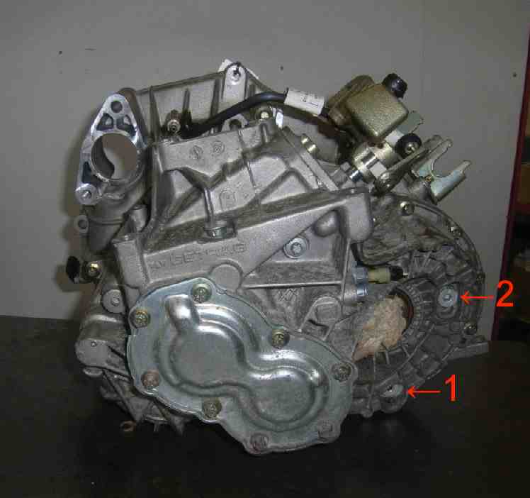

Tak olej už je na cestě a než abych udělal nějakou chybu tak se ujistím, že to budu dělat správně.
Šroubem č.1 olej vypustím, a č.2 napustím nový?
Příspěvky: 1484
Příspěvek od michal.lom » pon bře 25, 2019 11:32
Trefil jsi to napoprvý ;)

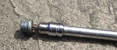

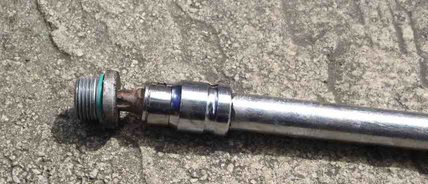

Přišel jsem na to, že minulý majitel měl asi příliš silného mechanika. Takto vypadají zátky na převodovce.
Bojím se, že když je povolím, tak už je nedotáhnu. Neví někdo, kde seženu dvě ucpávky? Na Rimmerech už nejsou.
Příspěvky: 18129
Příspěvek od Trunda » ned bře 31, 2019 20:17
Navařit matici a je to.... ;-) Nedotahuje se to nijak morbidně.
