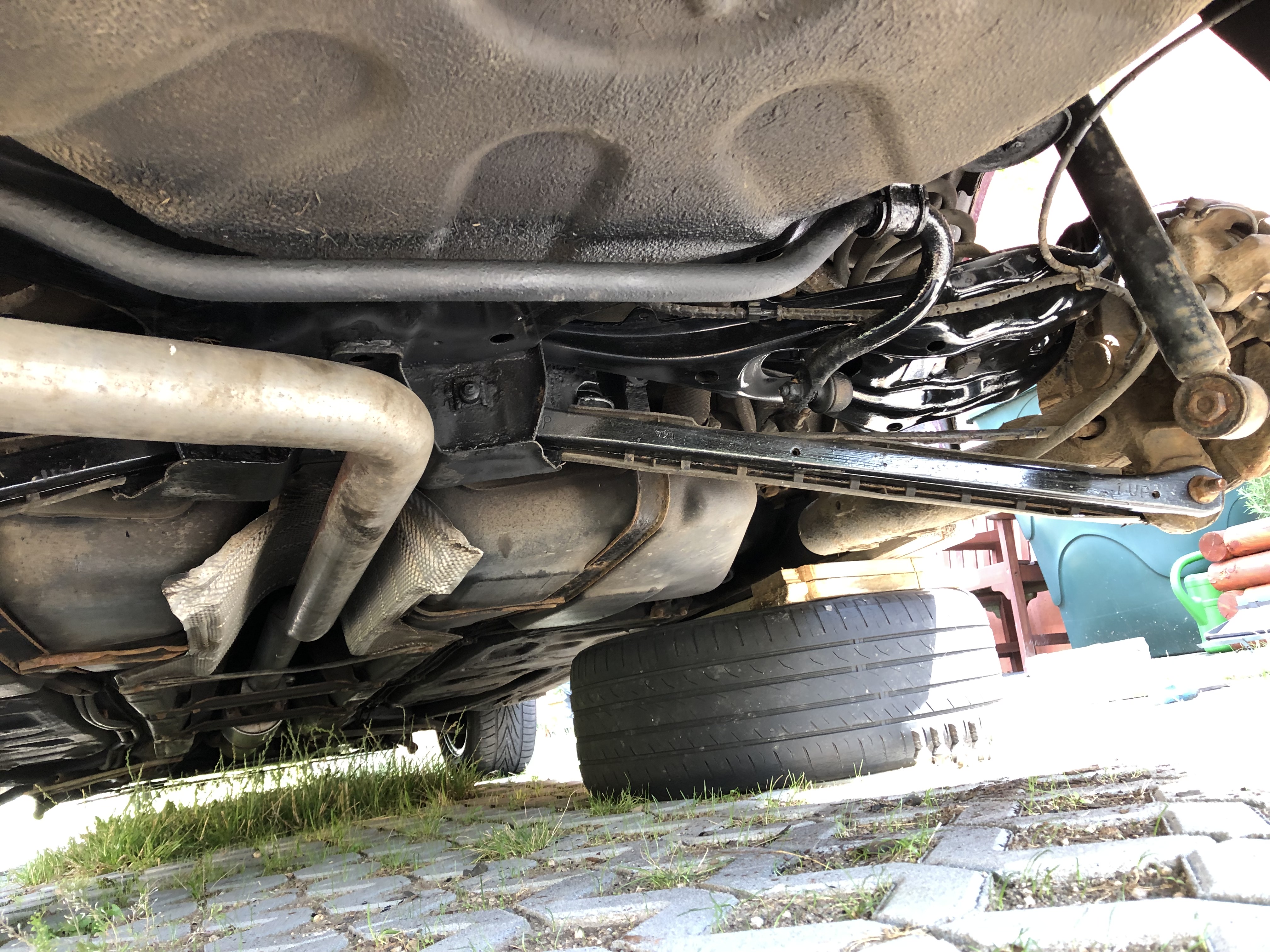

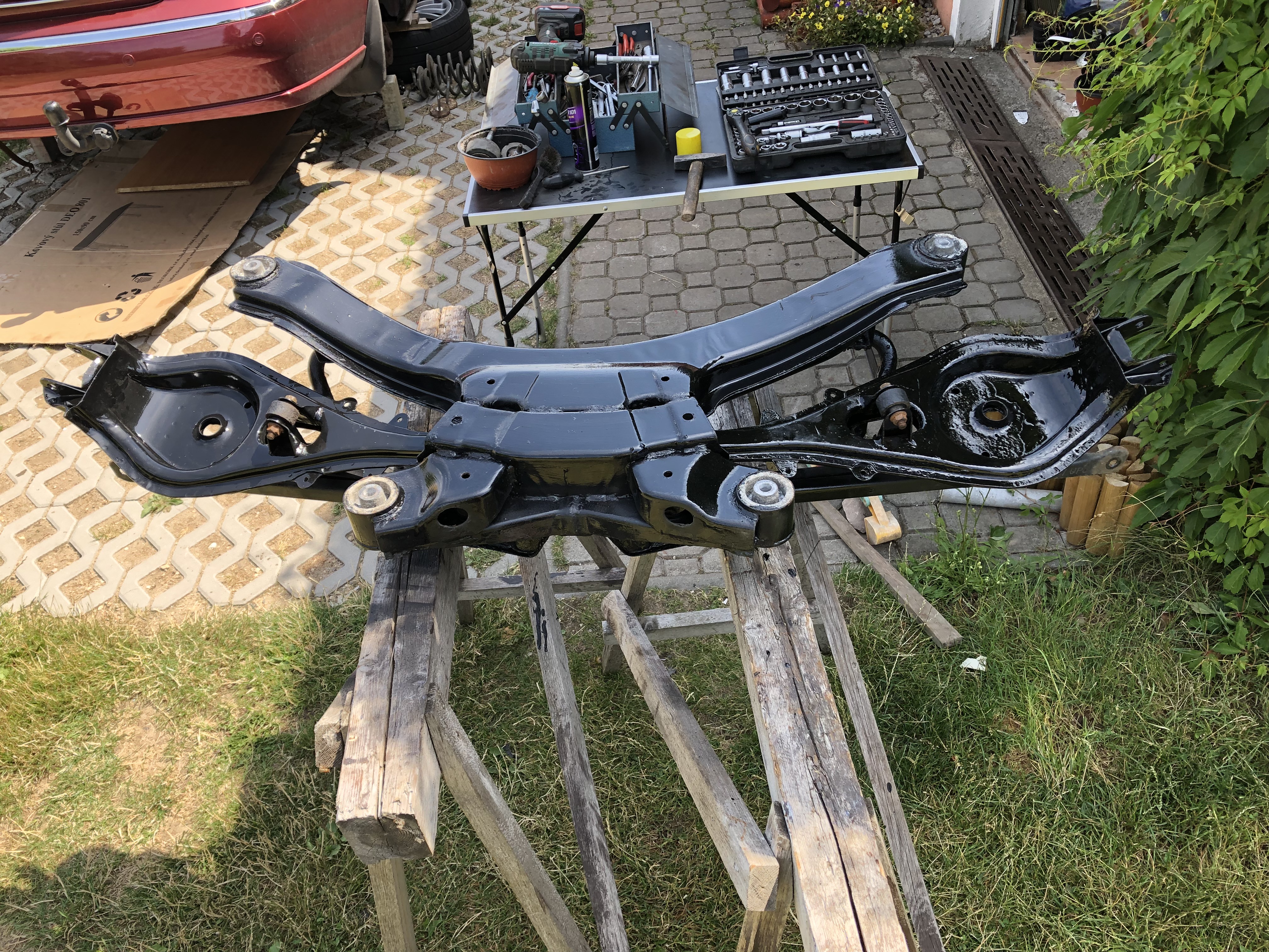

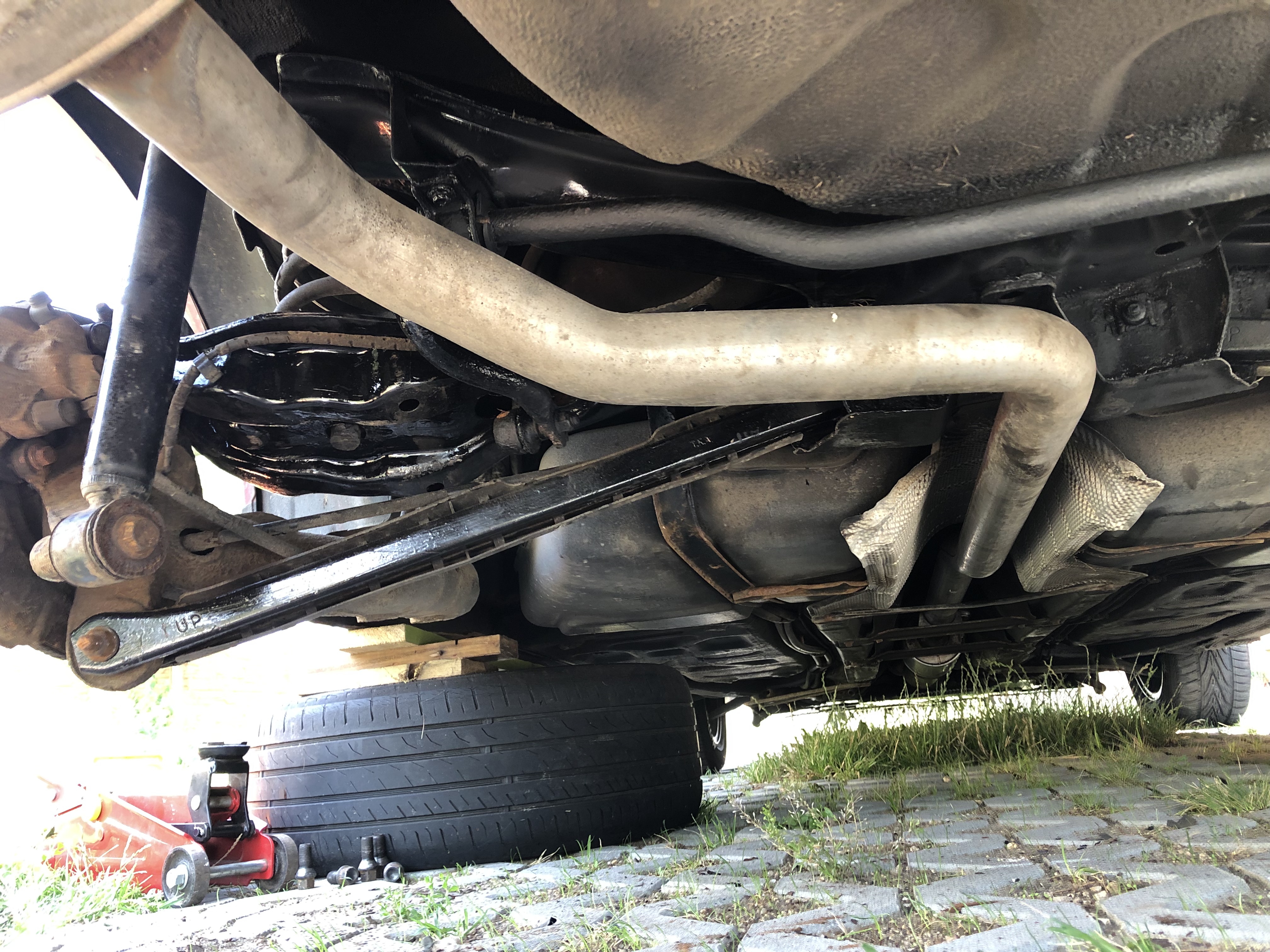

Tak dneska jsem to poskládal. Pravý rameno nový, levý ze stříbrnýho dárce, bytelně obroušený, napajcovaný hameritkou a celej rám taky... Na podvozku odřený nebo orezlý místa nastříkaný nějakým černým sajrajtem.
Příspěvky: 18105
Re: Novej koráb do flotily - 75 2.0 CDT
Příspěvek od Trunda » sob črc 20, 2019 18:52
Sis máknul.....
Výfuk jsi měl celý ven, nebo ho jen spustil dolů?
Jak jsi to tam zvedal zpět?
Co ty čepy?
Jo a bacha na to.... jak není Hammeritka dobře zaschlá a stříkneš na ní nějaký nástřik, tak to tu barvu naleptá a odfoukne se. Na to je Hammerit celkem blbý...
Příspěvky: 1480
Příspěvek od michal.lom » sob črc 20, 2019 19:53
Hele, zas taková fuška to nebyla, čekal jsem to horší. Bez nějakýho velkýho honění to bylo za dvě hoďky v kupě.
Vejvuk jsem rozpojil někde pod šaltrpákou, očividně tam byly nový nezarezlý spony. Svěsit by nešel, protože pod zadníma sedačkama jsou ty příčky pod ním, takže tolik by dolu nespadnul a přez něj by celej rám i s ramenama šel dolu dost blbě a ještě bych ho mohl domršit (vejfuk).
Celej rám jsem nahoru zvedal na malým dvoutunovým pojízdným heveru, dost se tam motaj lanovody od ručky a musíš se tam nakličkovat s ramenama, trochu překáží... Ty čtyři šrouby co drží rám na kastli jsou dost dlouhý, aby se chytly ještě kus pod autem a kupodivu komplet celý šrouby mimo hlavy, byly jako nový, bez rzi.
Čepy jsou dobrý, protlačil jsem pod gumu trochu vazelíny, preventivně. Tu větší sponu co drží prachovku jsem neměl odvahu sundat, nevypadal moc že by to přežila.
Hameritku jsem pajcoval včera a dneska jsem jen přestříkl místa, který jsem při manipulaci odřel.

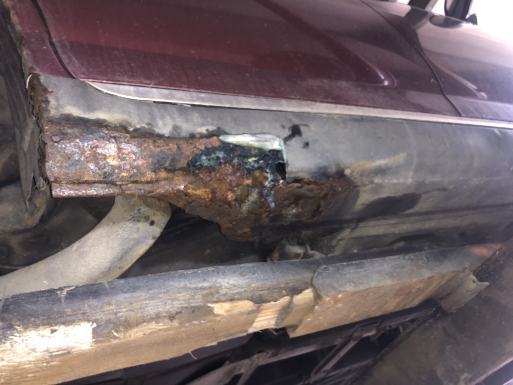

Příspěvek od michal.lom » čtv bře 04, 2021 20:08
Tak na ně došlo. Se obávám, že to čeká i ZTT...
Příspěvky: 18105
Příspěvek od Trunda » čtv bře 04, 2021 20:13
Smrtka rezatá se snaží.... Hele, ať si říká kdo chce co chce, zásadní zlo je nechat otevřené díry pro plastové patky na hever.
