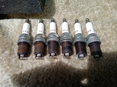

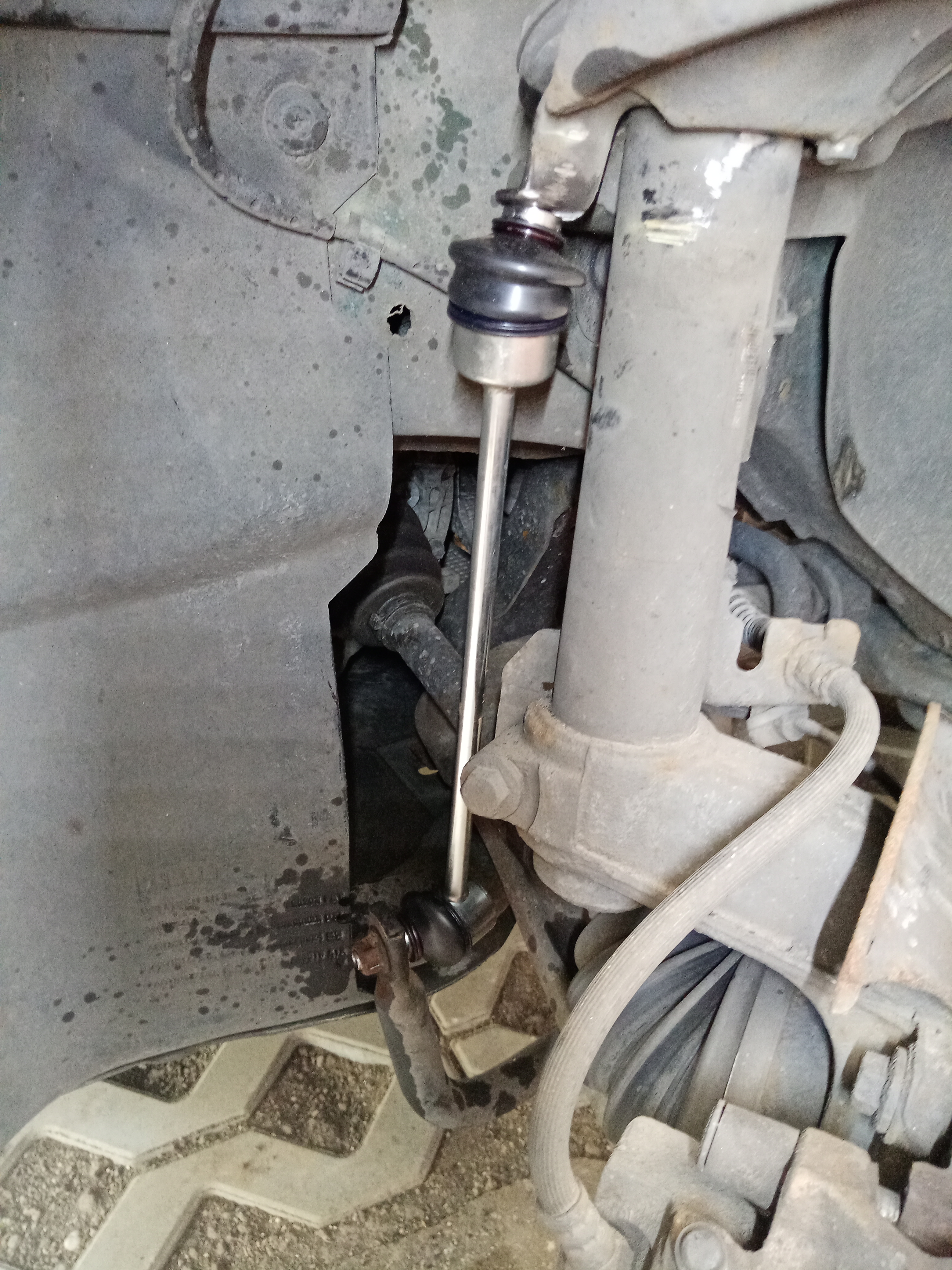

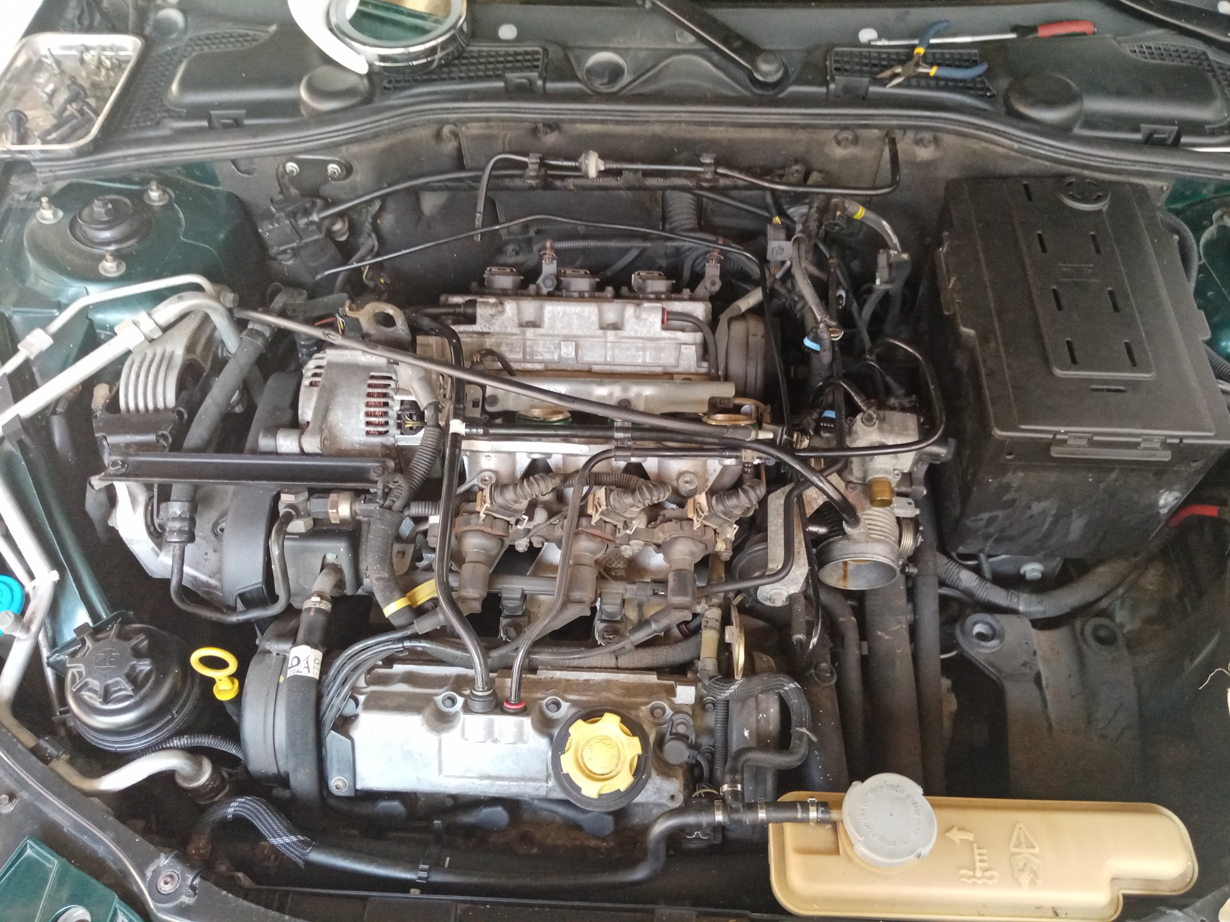

Ahoj skupino. Je tu víkend a tak nastal čas zase potýrat bolavá záda. Jelikož mi počítadlo ukazuje už 108 tis. tak bylo více jak na čase vyměnit svíčky, sice je táta po koupi v 60 tis měnil, ale moc života jim nezbývalo. Dále jsem zkontroloval stav VISU uvnitř naprosto bez oleje, jinak nějaký olej v sání byl, takže proběhlo komplet vyčištění společně s klapkou. Po té co jsem to poskládal, diagnostika ukazuje stále 0 chyb a i test vis motorků ok. Když už jsem měl to sání dole tak jsem rovnou vyměnil kabinový filtr, v týdnu jedu jako každý rok na desinfekci a doplnění Klímy tak ať to máme komplet čisté. Dále jsem si střihnul výměnu předních tyček stabilizátorů, bohužel občasné klepnutí v zatáčce asi nebude od nich, sice asi původní, ale stále tuhé, no až mi uschne vytepovaný interiértak uvidím. Tak a nyní jdu někam umřít, dělám na tom krámu zase nějakých 11hodin pravda s malým přestávkama a už se sotva vleču.

Dobrý brigáda. Já když jsem teď řešil tyčky stabilizátorů, tak jsem preventivně zkrátil flexou horní šroub - když je to pak časem orezlý a zasviněný, čeká mně míň kvrdlání klíčem po čtvrt otáčkách... mir:

Hele zrovna u toho horního uložení jsem klel jako pohan. Nešlo s tím hnout ani klíč jsem tam rozumně nenacpal, tak nastoupila flexa a bylo za 30 sec. po problému, ale kdo tohle vymyslel, zvlášť když pod tou miskou je normálně plech, kam by se to dalo přidělat.

Když jsem vyndával špatnou tyčku, tak jsem měl nervy taky tak na půl centimetru závitu, pak taky flexa... jinak špatná tyčka byla delphi, asi dva roky stará, vypadající jako nová. Dobrá byla podle nánosu rezu asi ještě z výroby púvodní, jen na ní byly skoro komplet rozpadlý prachovky, takźe jsem na ni napasoval ty z delphiny a jezdí dál.

Teď jsem vrátil, jel jsem mazla natankovat a i umýt. Hele možná, možná to klepání je pryč. Mám v Roudnici takovou typickou pravotočivou zatáčku s valchou, kde skáče celé auto a kde to zaručeně klepalo a teď nic, tak jsem mile překvapený neb jsem moc nedoufal. Jinak zmizel ještě jeden neduh, myslel jsem jsem teda že je to vlastnost, ale po opětovném přidání plynu mi sem tam auto lehce cuklo, cuklo je možná silné slovo, ale byl tam ráz, myslel jsem že to jsou klapky v sání jak pustili vzduch, ale teď si myslím že spíš svíce. Tak snad ta dřina k něčemu byla. Jinak spočítaná spotřeba 8,1l/100Km a to jezdím kombinaci dálnice okreska centrum Prahy, což je si myslím velmi slušné.
