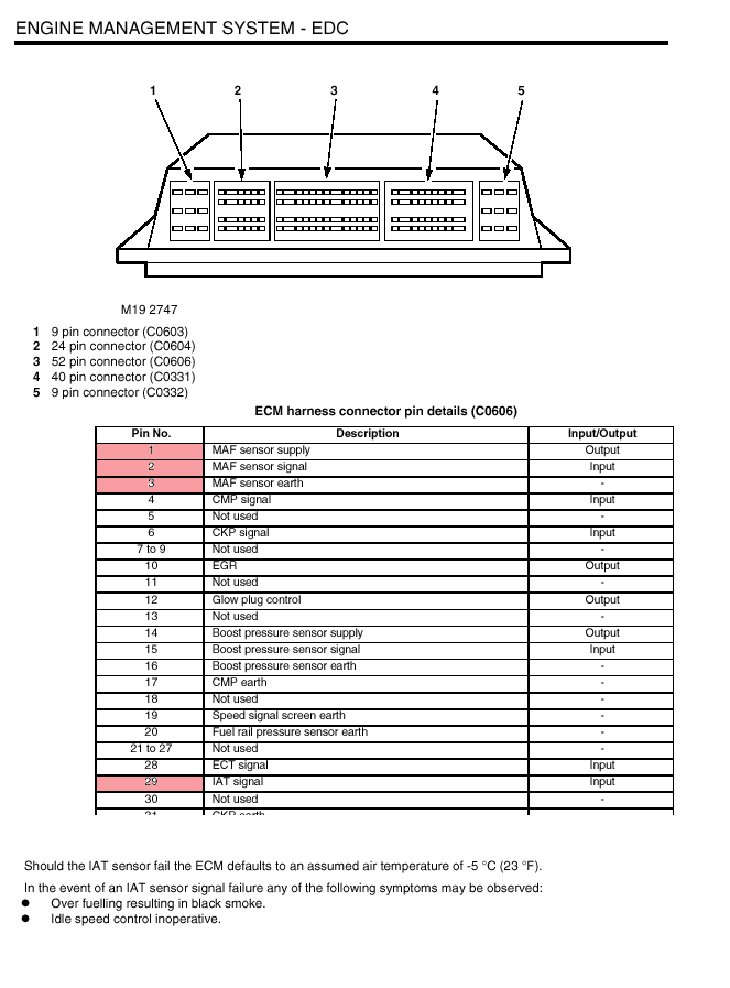

https://www.ebay.co.uk/p/MG-ZT-Rover-75 ... 2012870352 .... nahoře to máš na fotce vidět. To ti tam na autě chybí. Je v tom teplotní čidlo https://rimmerbros.com/Item--i-NNK000050 ..... nejlépe to sehnat na vrakáči i s kusem kabelu. Jdu se podívat na to schéma.

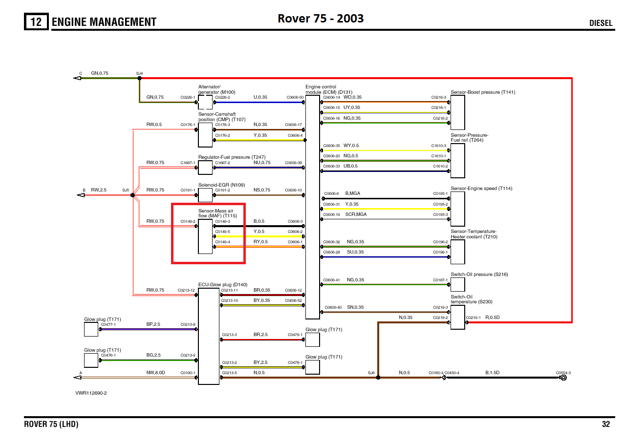

Schéma Rover 75 2003:

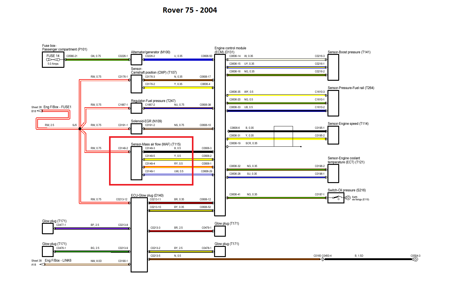

Schéma Rover 75 2004:
Konektor 3 na jednotce ECU:
V schématech je vidět, že starší varianty jednotek nepočítaly se zapojením tzv. IAT čidla (čidlo teploty nasávaného vzduchu). Je to na konektoru pin 29, ve schématu na čidle modro-bílý drát. A teď je tu jakási nejistota. Ono je to totiž podobně i na benzínech, že čidlo teploty bylo dedikované bokem, od nějaké doby ho ale zapojovaly na MAF čidle. Kupodivu ale na tom MAF čidle bylo k dispozici i před tím.
Jak je to v tomhle případě bude potřeba prozkoumat. tedy úkoly:
1) Boogie se podívá na svém autě, jestli mu do konektoru na MAF (váha vzduchu - bazmek č. 1) vede modrobílý drát, tedy celkově čtyři do konektoru čidla. Případně se podívá, kolik pinů má konektor čidla.
2) Boogie se podívá, jestli na konektoru viz obrázek s konektory má zapojený pin 29 a vede z něj drát.
3) Někdo, kdo má novější model provede stejnou kontrolu a případně prověří, jestli to čidlo na hadici je zapojené jakou barvou drátku do pinu 29 3. konektoru na jednotce.
Tak.... hurá do toho ;-)

Podle mě je to řešitelné. Můj tip je takový, že bude stačit nějak napojit drát na ten pin 29 (což bude asi největší oříšek) a pak natáhnout drát k MAFu, kde to čidlo teploty prostě přítomné je. Mě se prostě nějak nezdá, že by teplotu někdy vůbec neměřili, ale možné to je. A jestli tedy měřili jen od té určité verze a nebylo to skrz MAF, ale to samostatné čidlo, pak by to asi tak mělo být zapojené, protože mapa bude počítat s charakterem hodnot jinými, než kdyby se to bralo z MAFu.
Jinak na tom obrázku s konektory jsem vložil zmínku o tom, co se děje, když není zapojené čidlo teploty. Jednotka si nastaví teplotu vzduchu na -5°C. Což ale pak znamená, že se bude motor krmit bohatší směsí, tedy bude to víc hulit a bude vyšší spotřeba. Tedy minimálně to bude chtít zapojit na čidlo v MAFu.
Jinak tedy to čidlo bokem bylo od SN 4D310720 a té jednotky, co tam teď máš. Takže tedy jistota je to, že tam potřebuješ to čidlo dopojit.

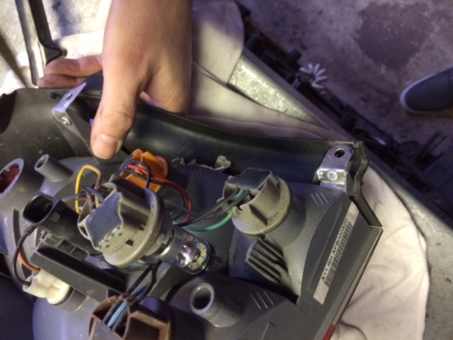

Zjistil jsem, že i můj tourer má ulámané úchyty zadních světel. Zdá se, že se jedná o častý nešvar. Takže jedno světlo ošetřeno a dnes se bude pokračovat s druhým.

Jojo.... já si myslím, že u tourera je důvod celkem komický. Aspoň nám se to tak stalo, že když jsou vzpěry kufru staré, čepy se nenamažou, tak časem se vychodí a jednoho krásného dne se stane, že čep vyskočí v momentě, kdy dobouchneš kufr. Při jeho otevření následuje parádní pecka, kdy to vzpěra má nasměrované krásně přímo na vrch světla.... parádní zážitek ;-)

Pravda, jak prostý a myslím, že bohužel asi častý...
