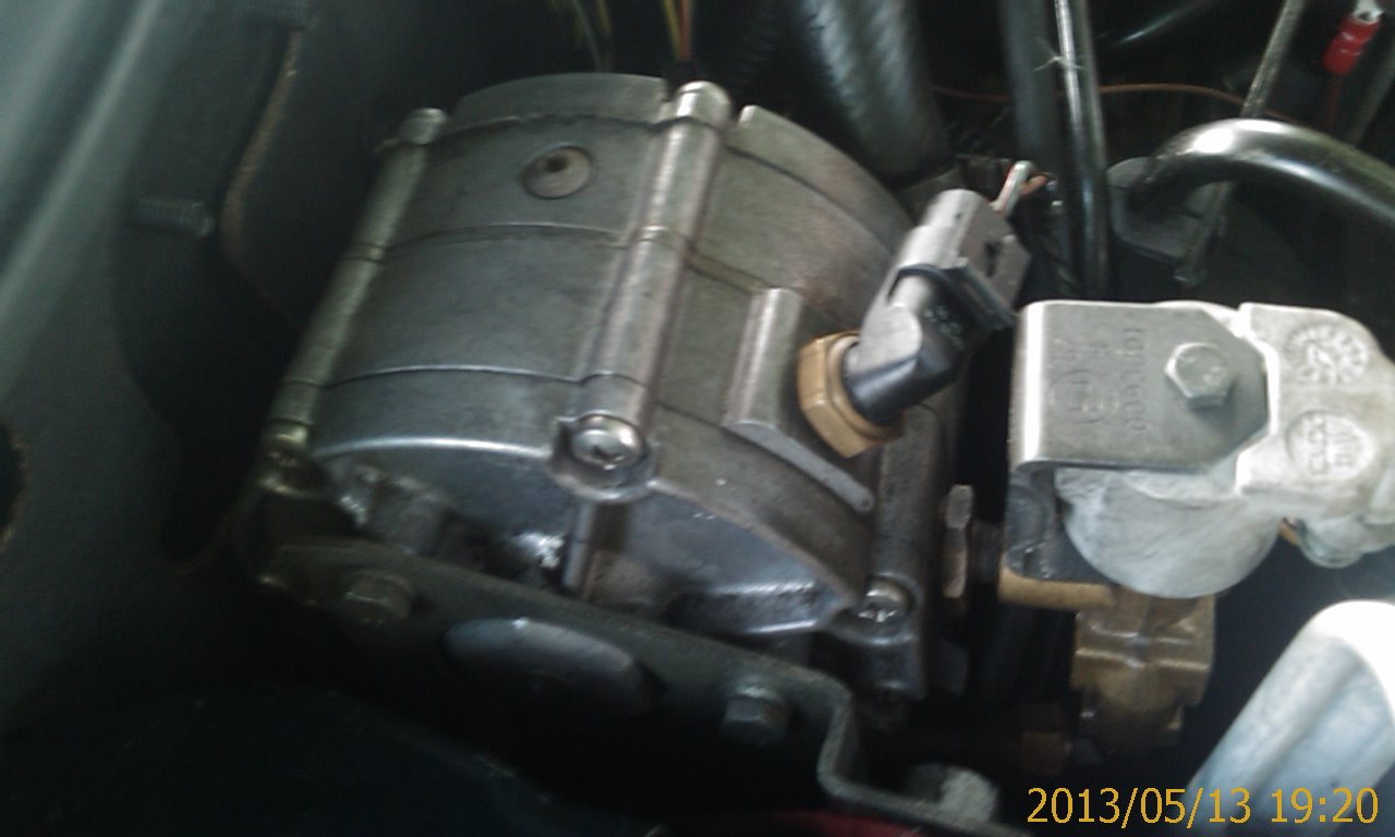

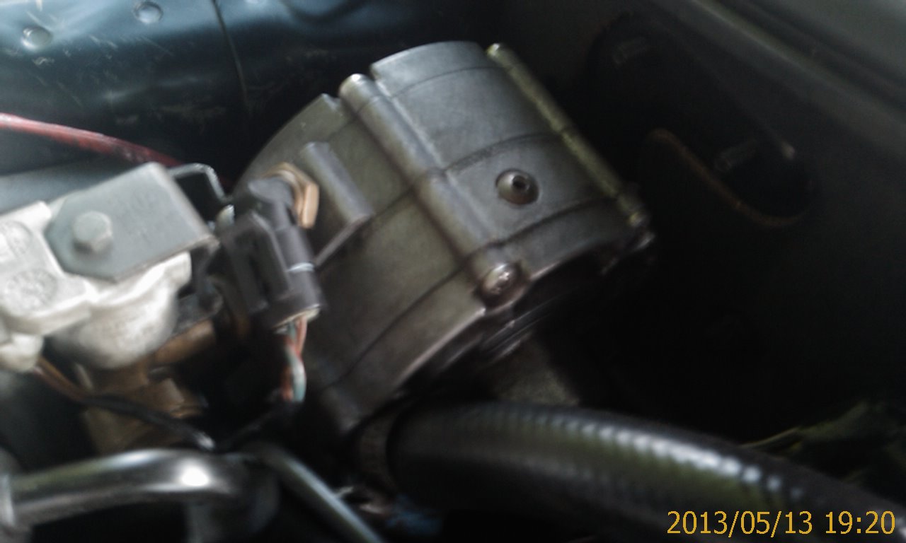

Hodlam objednavat ten filtr akorat nevim jestly má být kapalné fáze a nebo plynné.Kde přesně v motorovým prostoru ho mám najít abych ho mohl vyměnit. protoze se do Gery dostanu nejdřív až za 14dní...Byl jsem v Praze 9 tam taky dělají Koltec ale ta firma na mě nepusobí dobře...navíc je dražší než Gera

Já mám filtr kapalné fáze na reduktoru, ale třeba máš jiný typ. Vyfoť reduktor a já ti povím jak na to, jestli je to ten samý co mám.

ok zítra sem hodim foto.... takže mám objednat ten kapalne misto plynového?

zdravim ten filtr se mění v elektroventilu co je na reduktoru koltec?
r (1).jpg (221.77 KiB) Zobrazeno 3974 x

n
r (3).jpg (252.75 KiB) Zobrazeno 3974 x
berryj
Příspěvky: 343
Re: Rover 2.5l 130kw R.2000 problém lpg
Příspěvek od berryj » čtv kvě 16, 2013 16:56
Ano filtr je v té mosazné části elektroventilu pod víčkem. je to na klíč velikost asi 20, nebo 22, nejlépe očkový (doma budu až večer tak to změřím). Ten šedý plast nad tím je elektromagnet, který ten ventil ovládá. Víčko jen pomalu povolit až začne trochu unikat plyn. (zbytek plynu je v trubičce od ventilu nádrže k ventilu reduktoru) Nepovoluj to najednou, ať ti to víčko nevyletí. Nech to v klidu vysyčet.
Přidávám fotku s označením filtru

díky...tak jsem to zkoušel povolit a nic...tak sem zajel do servisu a zkoušeli to s tím očkem a nic...tak nevím ještě to známej zkusí velgou golou...ale je to problém to povolit je to fakt na fest...nějaký fígl?už jsem to trochu ožvejkal... ach jo

Je to klíč 22, (21 nejde nasadit), pozor, nesmíš zase povolovat moc velkou silou, jinak budeš hodně namáhat na páku tu část tělesa ventilu, která je zašroubovaná do reduktoru. Já to zas tak na fest neměl. Možná si kleštěma přes hadr chytnout tělo ventilu a proti tomu povolovat víčko. Šel by taky oddělat horní elektromagnet aby tam byl třeba lepší přístup.
