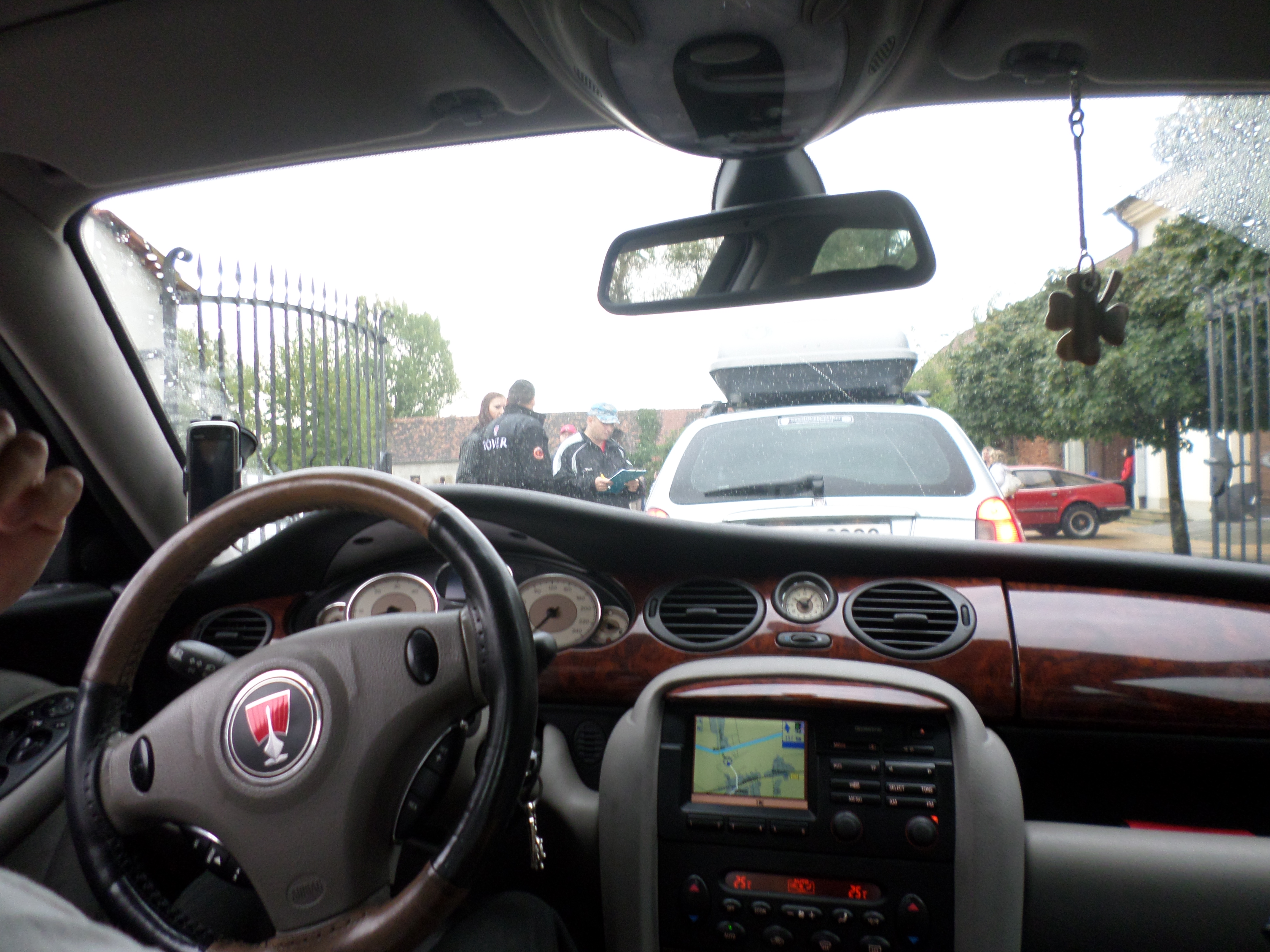

Ad ta výbava: To je mrzuté že nění dostupný nějaký seznam. Krom toho co píšete jsem na fotkách totiž viděl i věci jako multifunkční volant, kožené sedačky či dokonce s nějakým větším displejem ve středovém sloupku (předpotopní navigace?), které určitě standardní nejsou, ale minimálně o první dvě fičury bych docela stál (audio jednotku bych posléze asi chtěl vyměnit za něco moderního androidího). Btw. kontrola trakce teda patří k volitelné výbavě, nebo jen možnost ji vypnout? Vyhřivané sedačky ani tempomat nepotřebuju, ale bezpečnostní prvky čím víc tím líp...

Multifunkční volant má každá R75, protože má minimálně ovládání rádia (levá strana). Pokud jsou tlačítka i napravo, je to tempomat. Pak už je tam jen klakson (na dva palce), nic dalšího pokud vím.

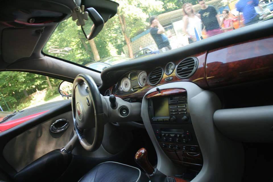

Ta předpotopní obrazovka je multimediální systém s BMW navigací MK3, jaká se dávala např. do BMW E46 a E39. Umí to rádio, údaje z palubního počítače, navigaci a TV (analogový tuner). Označovalo se to High Line, jak jsem už zmínil výše. Pokud to chceš měnit za Android, tak je to stejně jedno, ale třeba to propojení na palubní počítač žádný android mít nebude. V tom se originál těžko nahradí.
Kontrolu trakce mají myslím všechny, jen to vypínání je extra. Ale nejsem si tím teď jistý.

Prostě nejjednoduší je se řídit počtem tlačítek pod klimou
- žádný tlačítko = holom*d
- 5 tlačítek = skoro nebo plná palba

Nevím jestli se nepletu, ale kontrolu trakce (teda vypínací tlačítko) jsem viděl vždycky jen na autě v naftě.
Jinak ta velká navigace Highline se dělala i v oškubaný verzi bez CD měniče, bez repro od Harmana a zřejmě i bez extra zesíku, jak jsem právě zjistil v 75, kterou jsme koupili pro manželu, ale k tomu se ještě dostaneme...
Re: Nákup auta - stupně výbavy ?
S tou navigací to nevím,mám tam vše a je fakt,že ten můj je taky ropák.

Display je bolest zděděná od BMW, je stejný jako v E46, úplně stejně odcházející - jsou lidi, kteří to údajně umí opravit.
