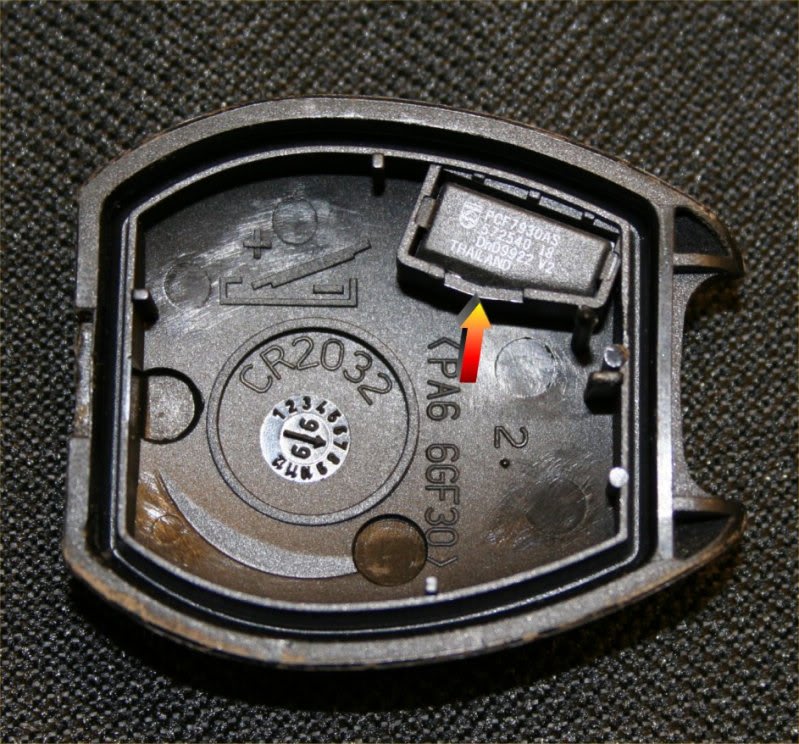

2.: Výmena kľúčov... môj kľúč má už najlepšie za sebou, tlačidlá sú vylomené a odomykanie auta na kľúči ani nefunguje... objednal som si teda nový obal z ebay avšak keď prehodím obal, tak auto naštartuje a hneď zdochne (po vrátení pôvodného obalu všetko ide ako má) takže súdim, že problém bude s imobilizérom. Dá sa vymeniť imobilizér (nech mi funguje už aj tlačidlo na odomykanie) a popr. kde by ho vedeli naprogramovať?

Když přehazuješ obal klíče, musíš z původního obalu přehodit čip imobilizéru, to je ta věc na fotce (opatrně, nerozlomit). Bez ní to dělá co popisuješ.
Jinak jestli ti nejde dálkový, tak často bývá špatnej jen samotnej spínač.

Ďakujem za radu... ten čip imobilizéra som si ani nevšimol... úplne som ho prehliadol
A k tomu nefunkčnému spínaču... problém je, že keď ho stlačím mimo kľúča tak sa to svetielko ani nerozsvieti, zatiaľ čo pri zamykaní áno
Edit: Kľúč už funguje a auto štartuje, ešte raz ďakujem :) len škoda toho tlačidla na odomykanie :(
