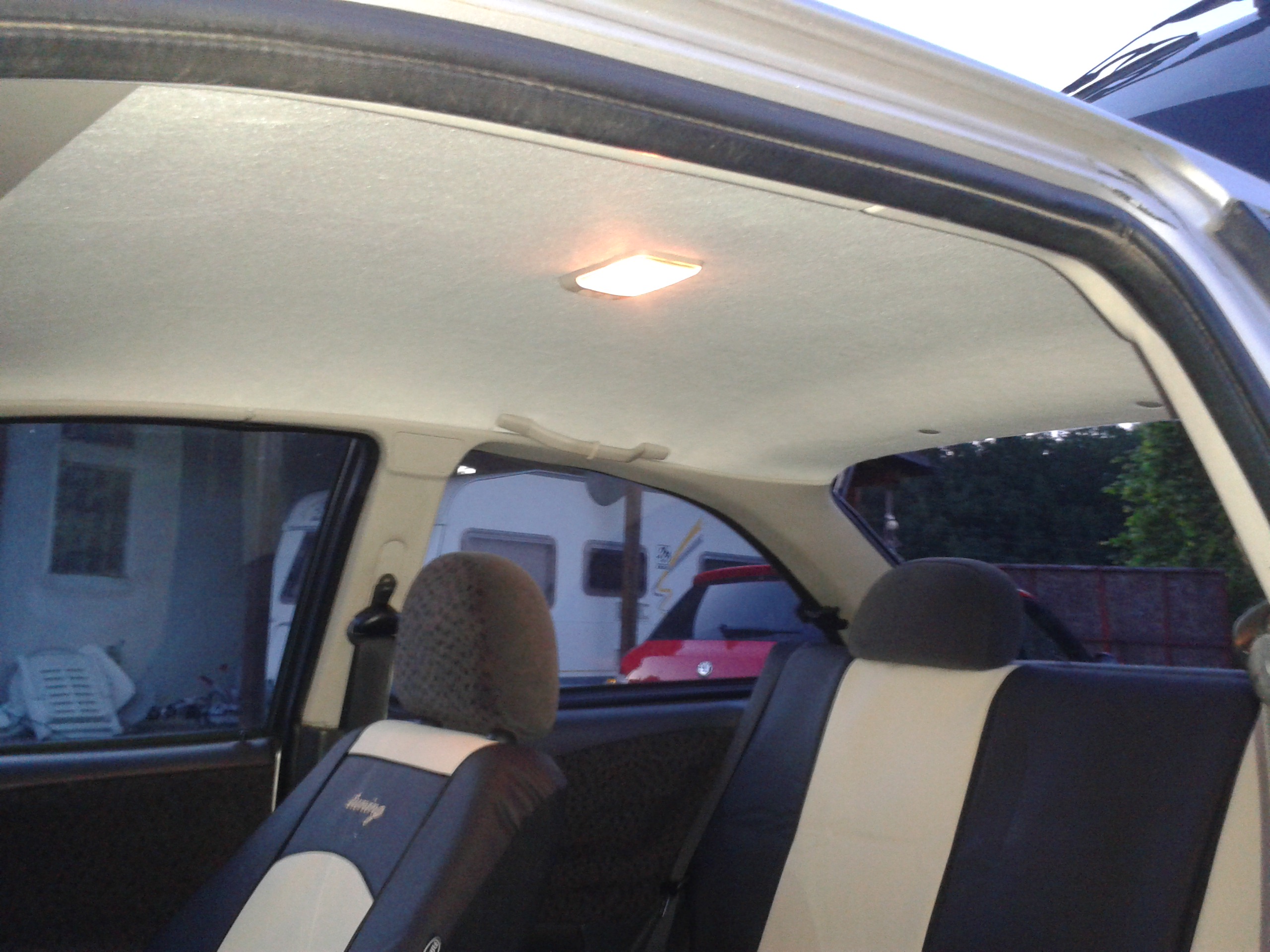

Jinak jestli to chceš řešit za pár peněz, tak se mi osvědčila flícová deka (Kika) mají různé barvy... A chemopren Extra (je pružný i po vyschnutí)...

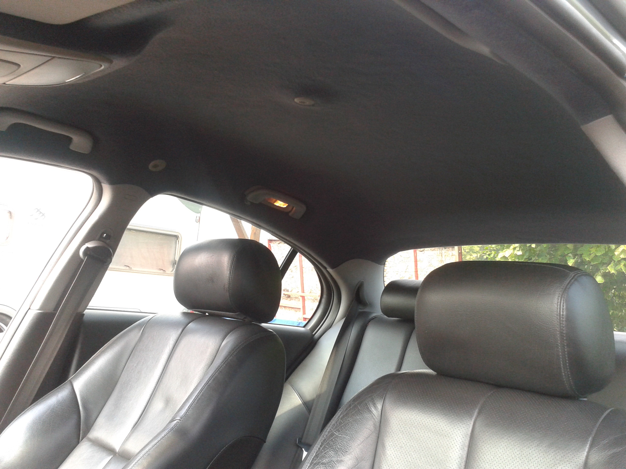

starý molitan s lepidlem jsem u Rovera vzal rychle vapkou a stropnici nechal cca 5 dní vyschnout... U Jaguara jsem to bral rejžákem na sucho a vysával vysavačem s kartáčem...
Posléze nanášet lepidlo po pruzích a po kouskách deku lepit... Nejde najednou!!!
Ta flícová deka je fajn v tom, že je huňatá a zároveň se s ni dobře pracuje, jelikož je pružná..(různé prohlubně tvary atd...) Cena deky cca 100,-Kč a chemopren cca 270,-Kč
