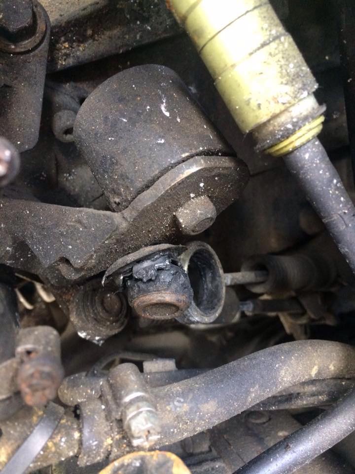

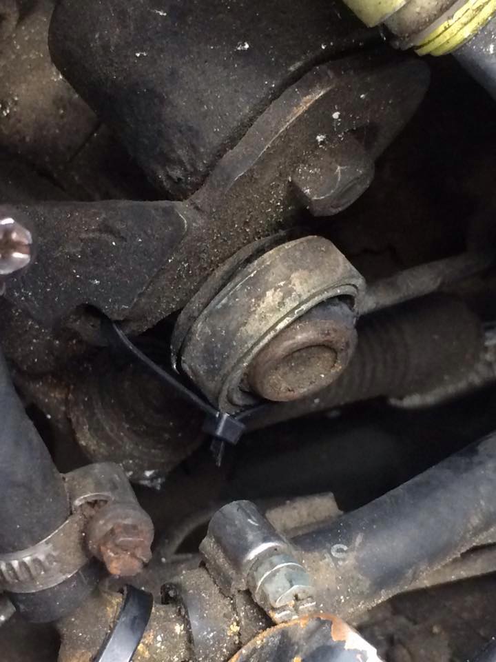

A nezlobí spíš táhla řazení? Já teď řeším něco podobného. Stačí vyndat baterku a kaslík, pak je tam vidět s dobrým přístupem.

Ty táhla jsou nasazený na takovém kulovém čepu. No a když se vydrolí guma, která to táhlo vlastně drží na tom čepu, jde špatně řadit a pak se jednou stane(nejlépe někde na rušné křižovatce), že se nerozjedeš, protože nezařadíš. Tak se na to podivej. Oprava třeba rychlopáskou zabere tak 15minut. To vydrží nějakej čas. Pak se to rozbije znova, poněvadž páska praskne. Takže buď slepit, nebo svařit napořád. Lepidlo ale vydrží taky jen chvilku. Je to celkem namáhaný spoj a je tam dost horko.

díky moc za odpoved, dá se to vyměnit celý? sežene se to vůbec? díky Tom

V první řadě se podívej jestli je to opravdu vysypaný, ať to není slepá ulička... Jinak zkusit kluky co tyhle auta opravujou: Zakar, Mirda, Lenham3...

no koukal jsem na to a přiznám se ani jsem to nenašel podle té fotky, jsem asi slepej, každopádně nejhůř se řadí se 4-3 a ze 3-2.

Je to schovaný někde pod tím čerpadlem co je na levý straně baterky, nevím jak u nafťáka se k tomu líp dostat, možná sundej kryt z motoru i se vzduchovým filtrem.
