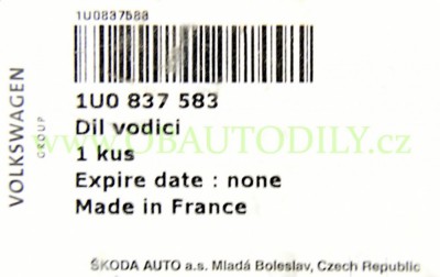

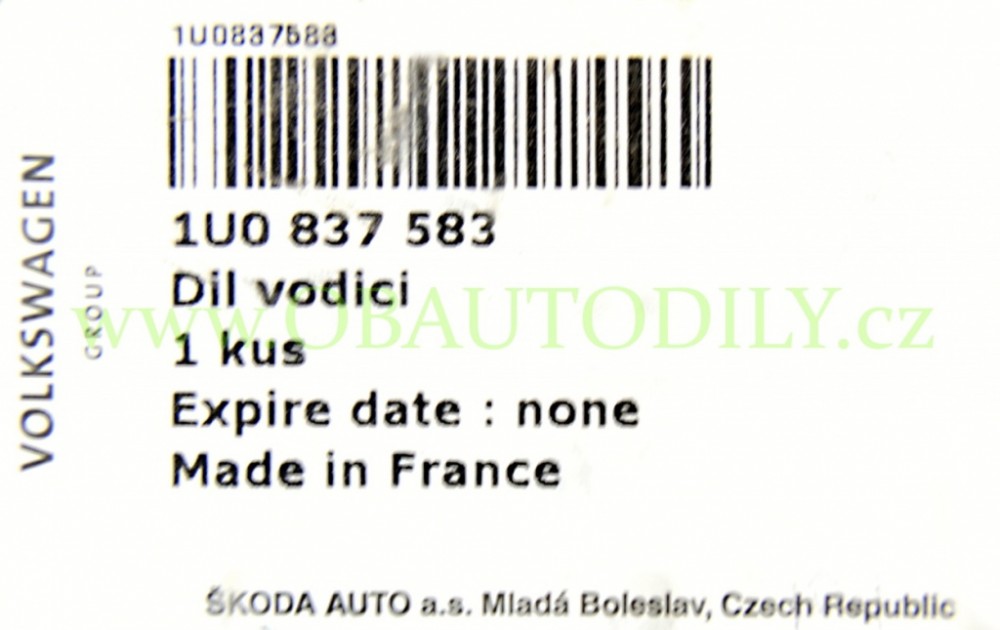

Pánové pokud někomu praskl ten bílý plastový díl ve stahovačce, kterým je připojena k oknu tak nemusíte zoufat, její náhrada je snadná , stojí 40Kč a je z Octavie I fotku s číslem dílu přikládám je pro pravé přední a pravé zadní dveře
