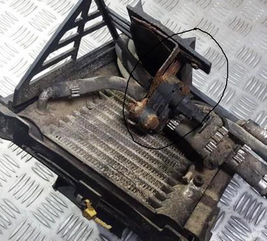

Ahoj u pravého zadního kola se mi občas objevuje loužička nafty, kape z něčeho co vypadá jako chladič. Setkali jste se s tím někdo případně co to u toho kola je za chladič. Díky za rady.

Nazdar, u PZ kola se nachází chladič nafty. Možná se poškodil při provozu, možná je jen netěsné napojení hadic na vstupu nebo výstupu. S tím, že by tekl, jsem se osobně zatím nesetkal (ale já mám tento diesel teprve chvilku ;) ).

Očistím odmastím a lehnu si pod to kde přesně to teče , přiznám se že mě to trošku mate ve Voyageru jsem měl předehřev nafty a tady je to obráceně

Tenhle chladič ochlazuje naftu na zpátečce do nádrže, jinak by při delší jízdě byla nafta v nádrži pěkně horká. Jak jde z přepadu je dost ohřátá. Je to záležitost hlavně Common Railů.

Tak jsem se k tomu zatím nedostal ale musím říci že to kape jak kdy někdy docela dost to jest vyteče cca 50 ml někdy ani kapka takže jsem neobjevil žádnou spojitost na čem to závisí snad zítra počasí a čas dopřeje k tomu zalehnout

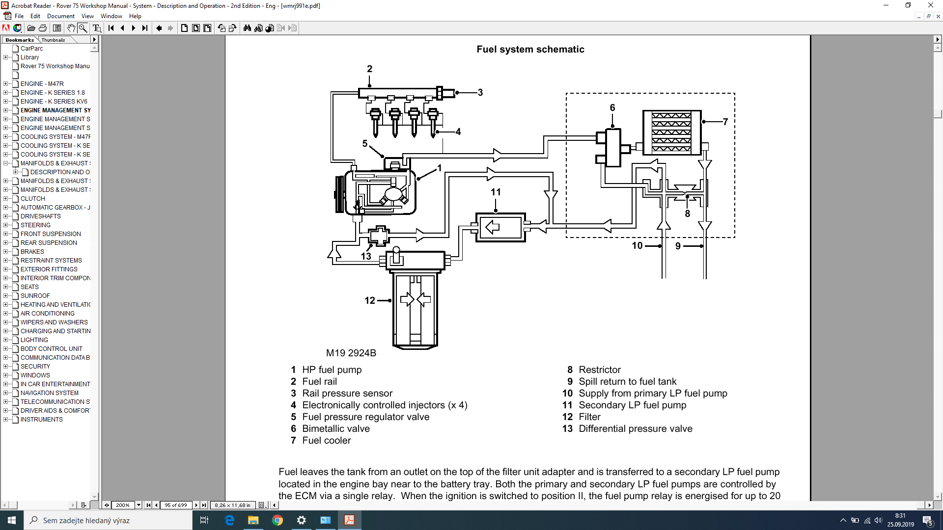

Tak poslušně hlásím problém vyřešen, byla to banalita. Na spodním výstupu chladiče nafty je plastová věc jejíž účel musím ještě nastudova myslím že je to nějaký typ zpětné klapky . Má dva vstupy a jeden výstup do výše zmiňovaného chladiče po jejím rozložení jsem vyměnil vnitřní O-kroužek 42x2,5 mm opět to složil nasadil a zasvorkoval hadice a již to nekape
jednalo se o díl číslo 6
