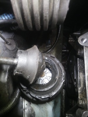

U motoru hlídat hladinu oleje a kontrolovat stav sahar. Důležité je hlídání funkčnosti VIS klapek (doporučoval bych včas rozebrat serva, vyčistit, obzvlášť motorky vypláchnout a proletovat nožky mikrospínačů, případně je lépe zafixovat nějakým dvousložkovým lepidlem na plasty).

Tak děkuji moc za rady, většinu jsem už využil. Za krátkou dobu vlastnictví auta:
- výměna motorku VIS. Auto poté konečné začalo fungovat jako auto a je schopné vyjet i kopec.

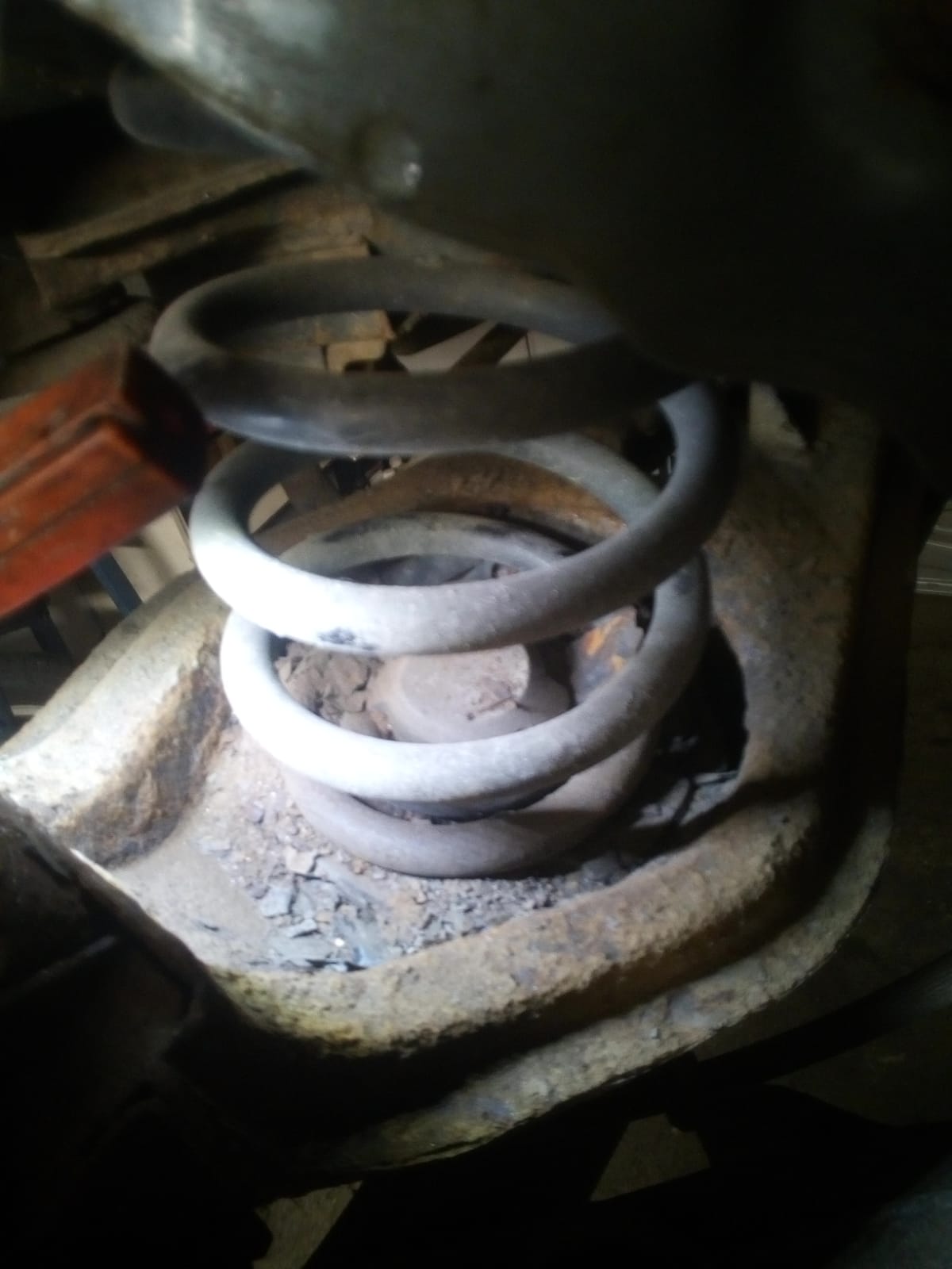

- výměna zadního ramene, bylo prohnilé skrz, zároveň tam byla prasklá pružina, takže výměna pružin.

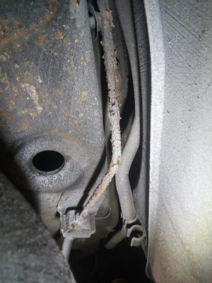

- výměna brzdových trubek - původní vypadaly děsivě

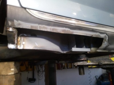

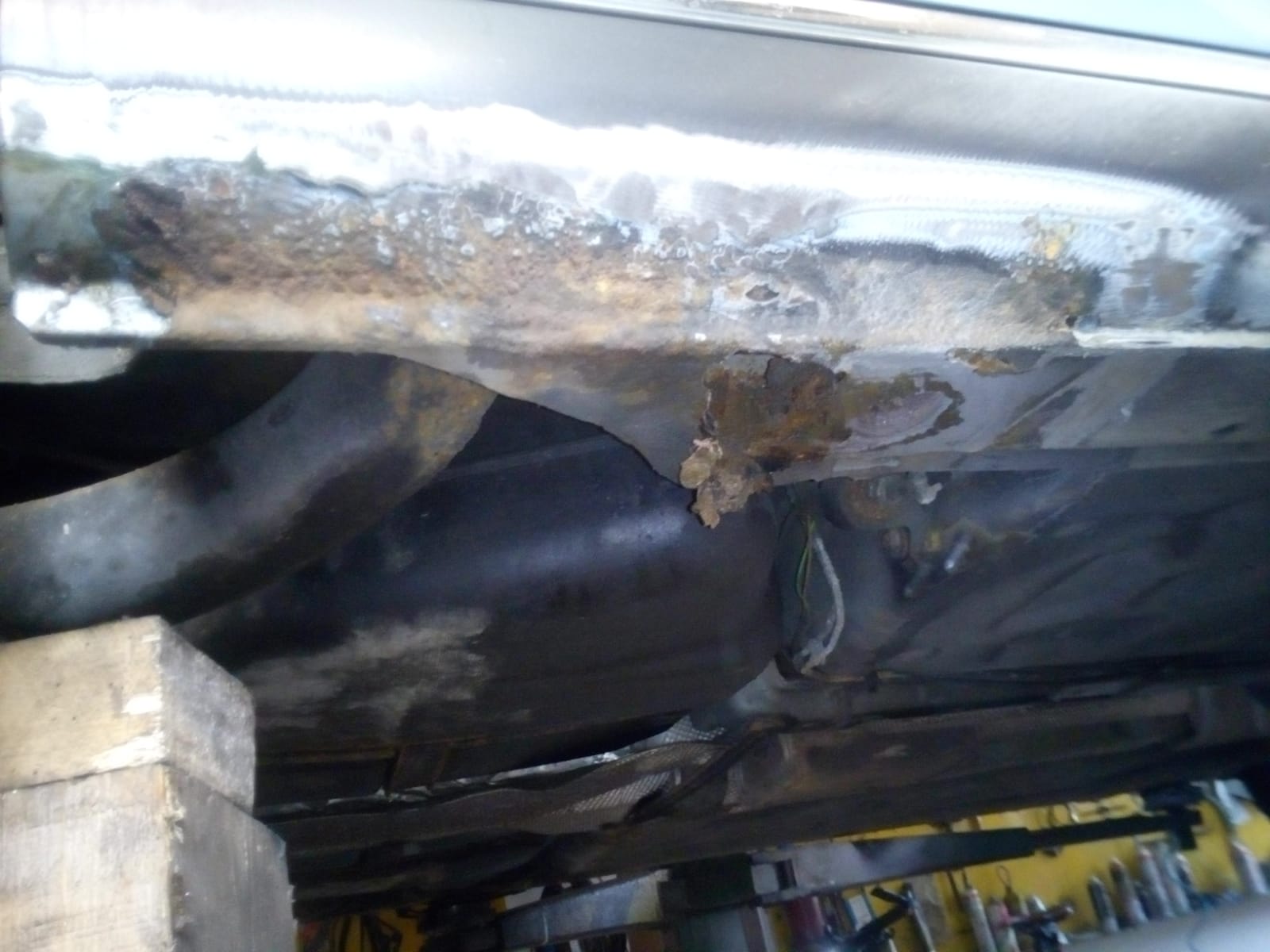

- vyvaření pravého prahu
- nástřik dutin a podvozku

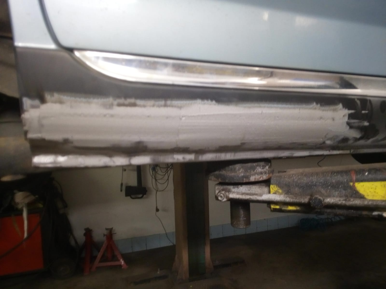

- zítra návštěva lakovny - na autě byly kdysi zjevné zástěrky, takže na obou předních blatnících jsou po nich rýhy. Pak je potřeba nastříkat vyvařený práh, oba nárazníky mají šrámy z provozu, tak těch se zbavíme taky, no a taky koroze na víku kufru od chromové lišty.
