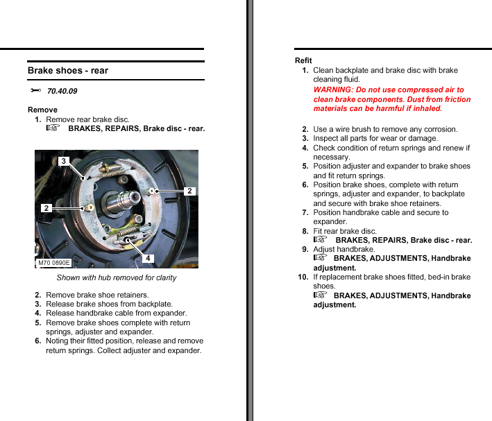

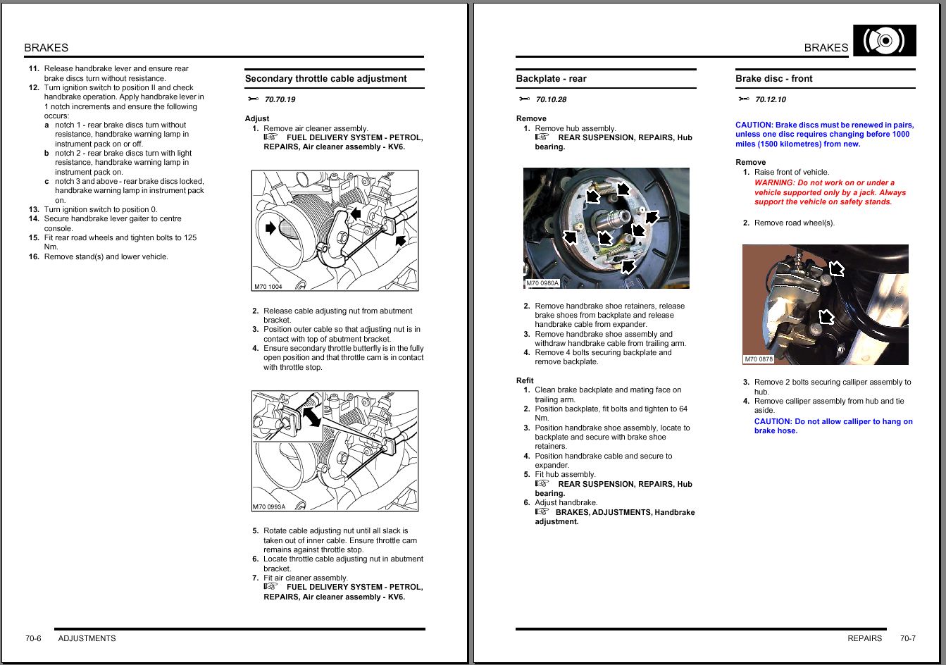

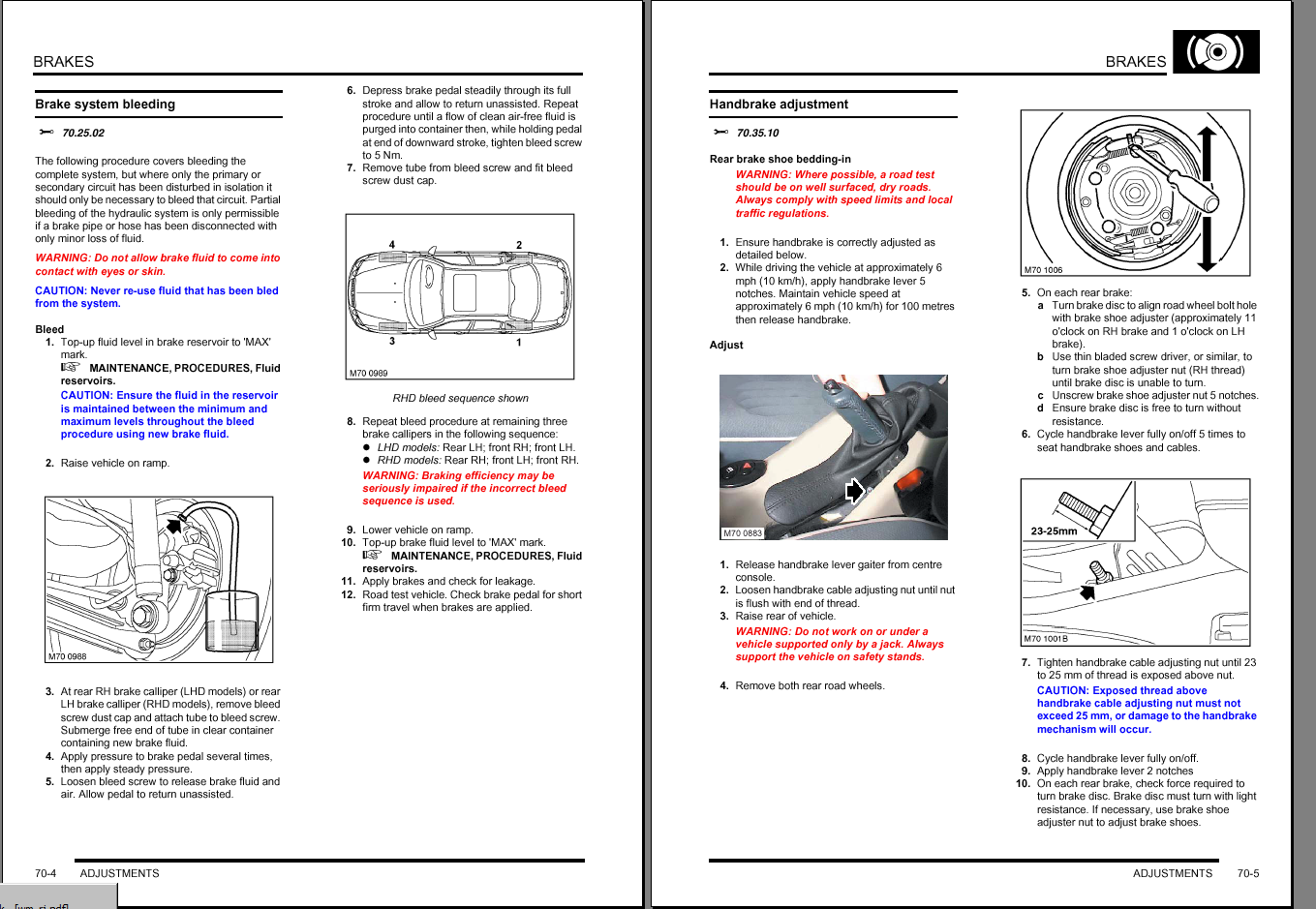

Šup do teho.... klidně sem hoď fotky, pokud by sis nebyl s něčím jistý. Od věci také nebude si sehnat manuál.... možná ho sem vyfotím.
P.S.: V manuálu to mají vyfocené bez ložiska proto, aby bylo vše vidět, ale sundávat ho je potřeba jen v případě výměny toho zadního plechu.

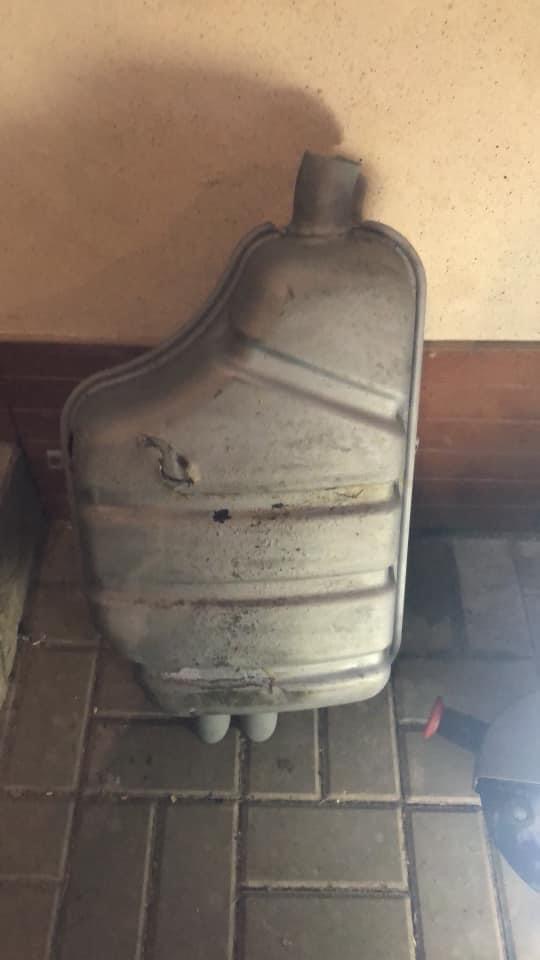

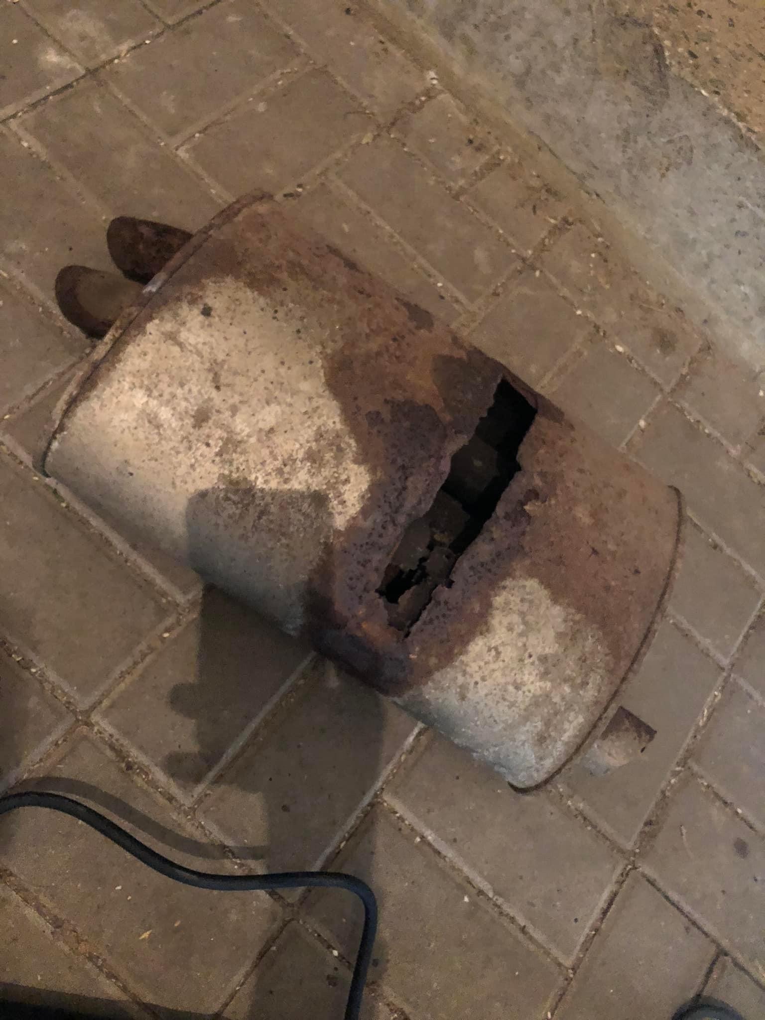

Mám jen jednu otázku pro zkušenější. Netýká se brzd, ale nechci zakládat další téma, snad to nevadí. Potřebuji si vyměnit tlumič výfuku. Svůj jsem odflexoval a už to má za sebou. Mám druhý z 2.0 V6, kterým jsem chtěl ten původní nahradit, ale má úplně jiný tvar. Zkusím ho tam i tak naprat, ale ta otázka je. Podle čeho dávali ten nebo ten? Oba typy se dávali do KV6, co jsem koukal, ale nevím proč 😃

Ten spodní je zřejmě původní originál, nebo nějaká povedená náhrada, jako se dnes dají koupit z číny. Oválný je druhovýroba, která tlumením na KV6 stála za starou belu. Oboje tam rozhodně pasuje.... akorát že na ten lisovaný je potřeba mít ještě takovou obruč se závěsy. Pokud tam nějaké závěsy navaříš, tak to nebudeš schopný nasadit, protože to tělo tlumiče tam je opravdu natěsno. Ta obruč má úchyty v horní části, nasadíš ji na úchyty na autě, do ní pak tlumič a spodní část pak přišroubuješ k horní. I tak je to vopruz to dát dokupy, ale bez toho to asi nepůjde.
Bohužel ta obruč je celkem dost drahá, jelikož ta se z Číny sehnat nedá a prodává se jen originální. Takže možná bude stát za to si ji nějak vyrobit.

Moc děkuju za odpověď! Tak nějak jsem si to myslel, jen jsem měl pocit, že oválná je origo 😃 nějaký packy zkusím svařit sám, třeba se to povede. Co jsem se ptal na FB tak celkově shánět tlumič výfuku na tohle auto je porod. Já naštěstí náhradní mám, jen tedy vymyslet, jak ho tam chytnout 😃 super, ještě jednou díky za rady a zítra se jde pokračovat 😊

Koukám, že na tom výfuku je vidět, že zdola nějaká obruč zůstala.... Podle lemu ten výfuk nebude originál, ale ta čínská náhrada, ale i tak 10x lepší jako cokoli. Škoda, že ti ten, kdo tě tím podaroval, neposlal i tu horní část obruče.
Mimochodem.... nemyslím si, že by byl problém ten výfuk koupit. To si myslí jen ti, co o tom plkají na facebooku místo toho, aby se přišli zeptat sem opravdových odborníků 8) Cha chá :-)
Na eBay se pořád dá celkem běžně koupit lisovaná náhrada od Klariusu, která taky není marná. Tuším, že ho mají skladem i v Německu. Ale jinak v UK je toho pořád ještě dost. Nebo tu tato čínská náhrada, která je vyrobená podle původního originálu, jen nemá tolik vrstev, je tak o třetinu lehčí a holt tedy nevydrží asi tolik. Ale tlumení má opravdu na úrovni originálu.
