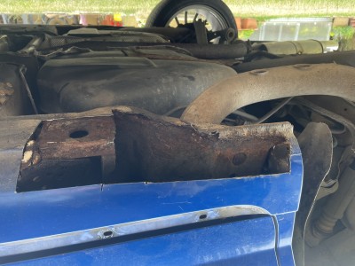

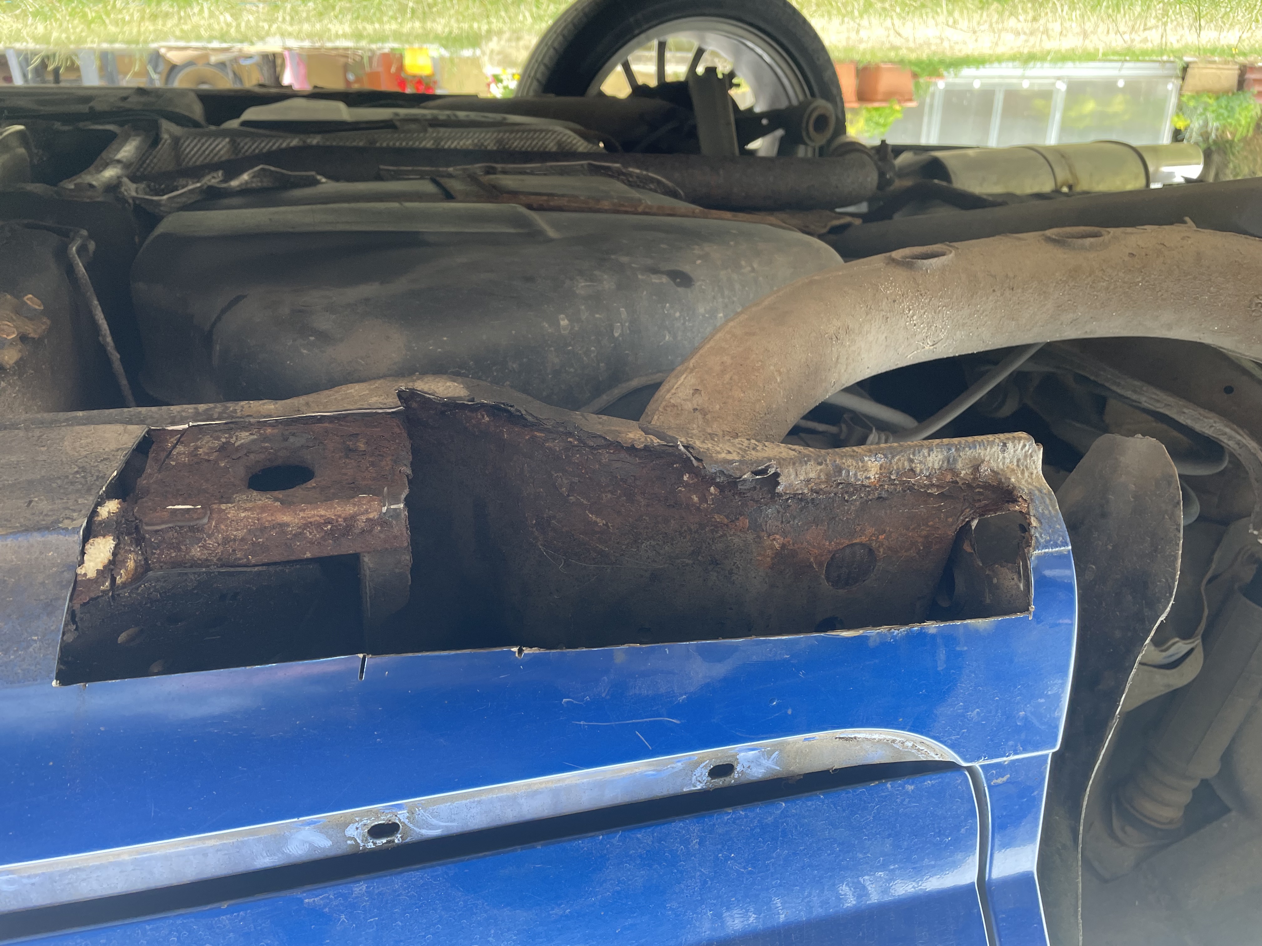

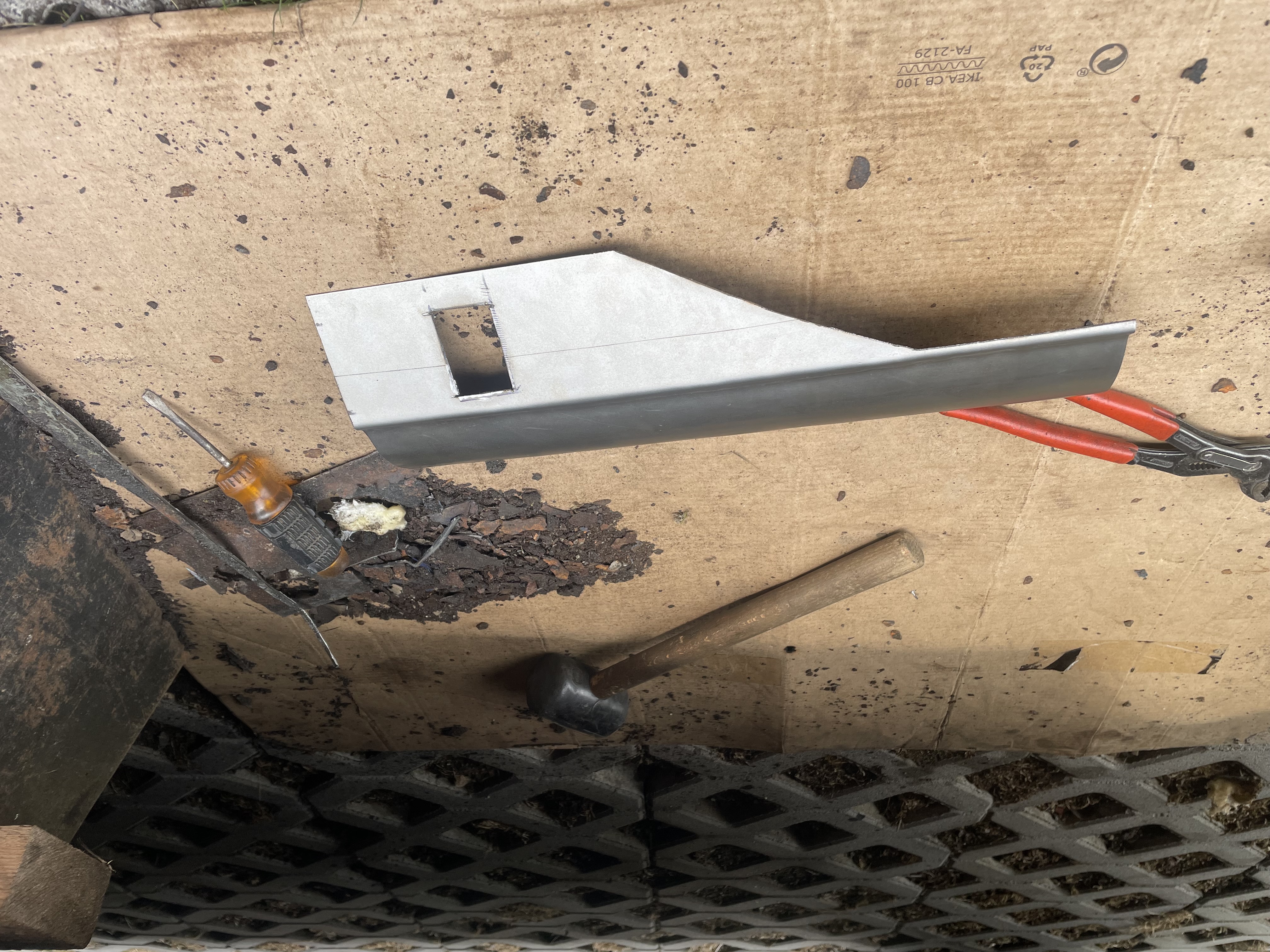

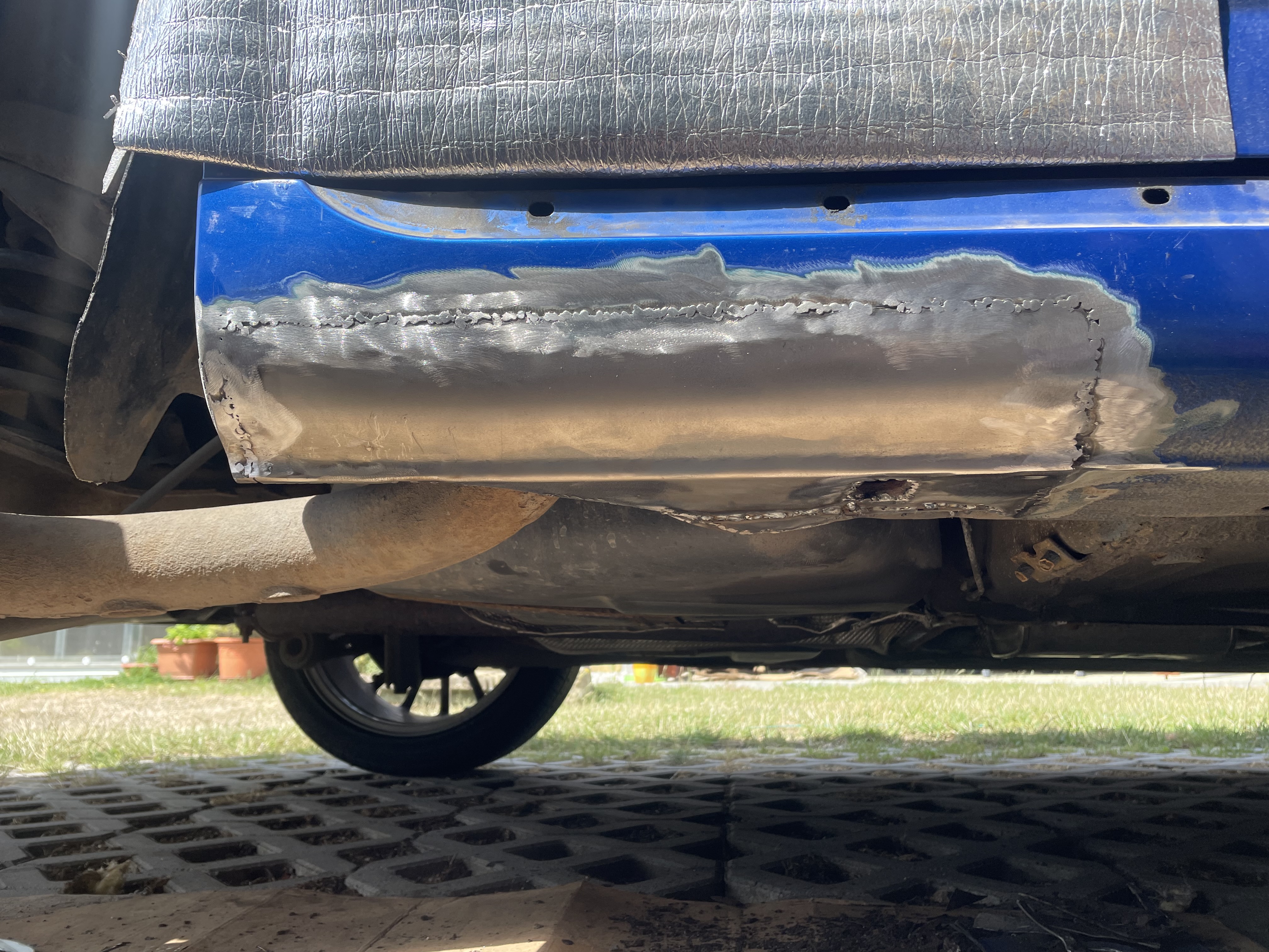

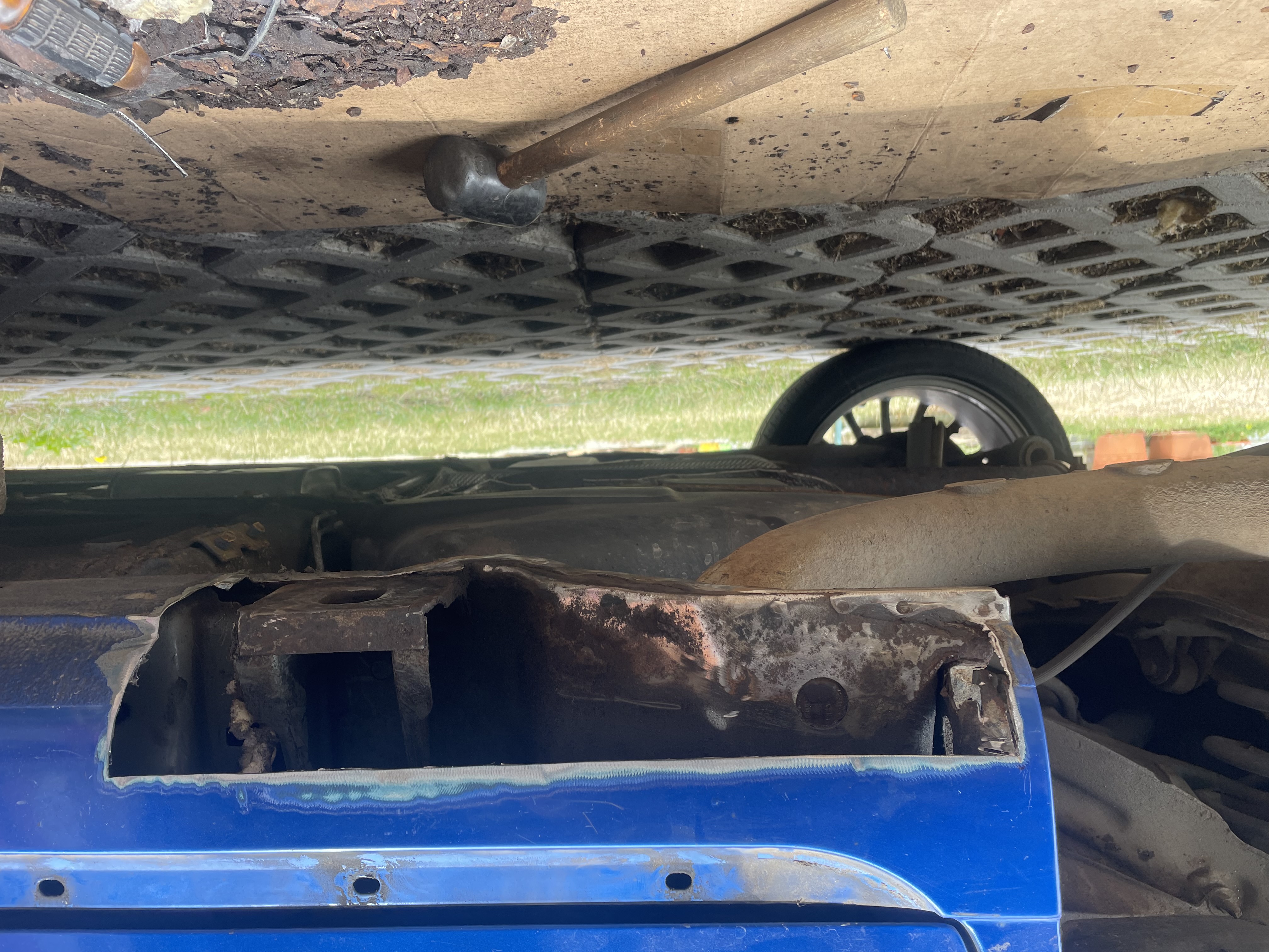

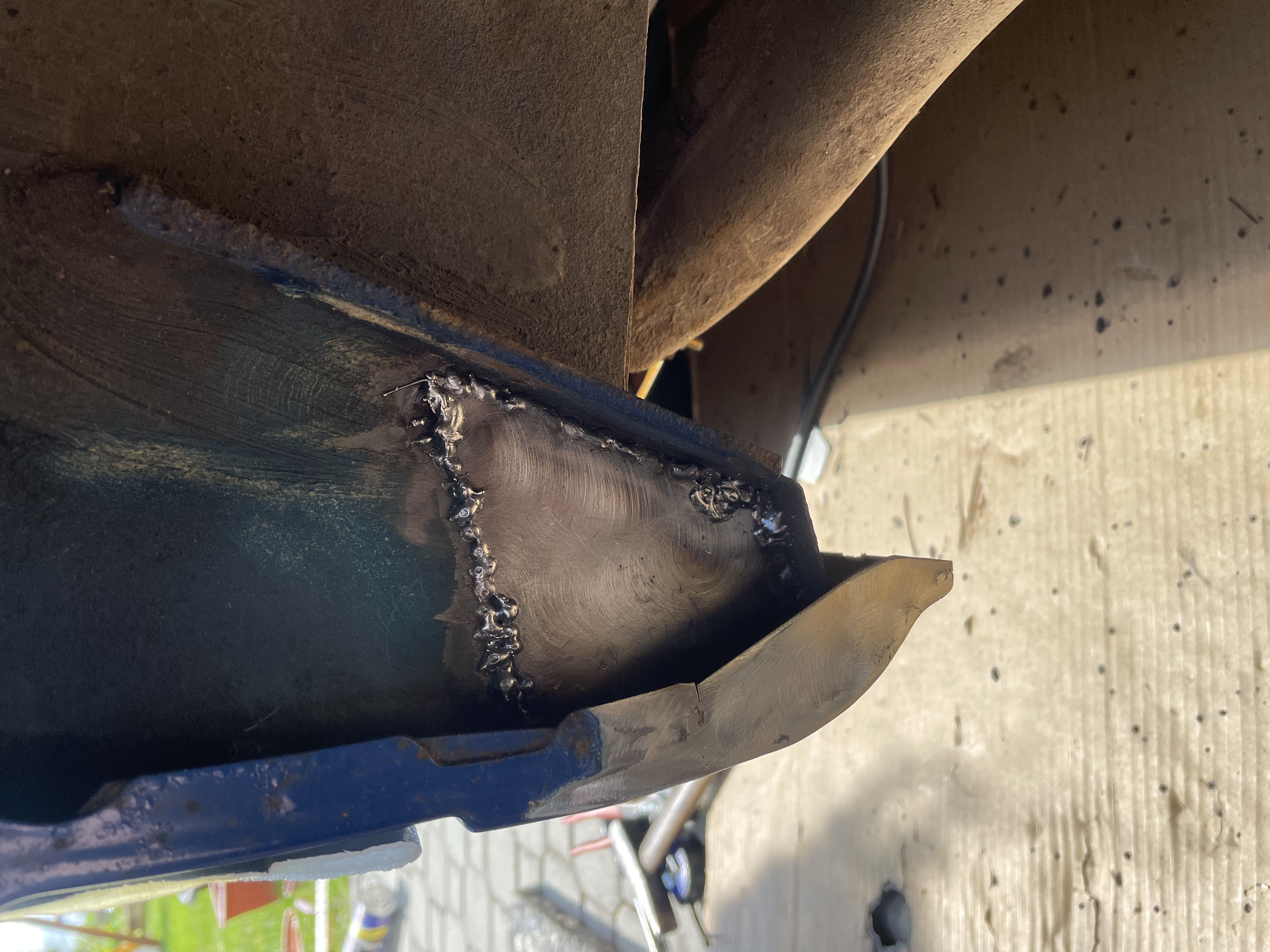

Ahoj, všechny v odkazech jsou jen základní tvar prahu, stejnej profil od začátku až do konce, bez těch natvarovanejch částí pro patky heveru. Já jsem si nechal u zámečníka natvarovet dva půlmetrový kusy z 1mm plechu (dělal jsem jen zadky prahů) a doupravil jsem si to podle potřeby. Stejně se nejspíš budou muset dělat i zadní lem ukončení prahu od kola a z podběhu, takže jen ten samotnej koupenej výlisek stačit nebude. Na ebay se daj koupit i ty kusy tvarovaný pro patky, ale dávat za to 60 liber plus doprava je asi úlet…

Jo, tady je naštěstí vnější práh jednoduchý profil, tak trocha šikovnosti stačí.
Při lokální korozi je lepší měnit jen ten kousek, než z toho sekat celý práh. Navíc kvalita druhovýrobních výlisků nebývá nic moc...
