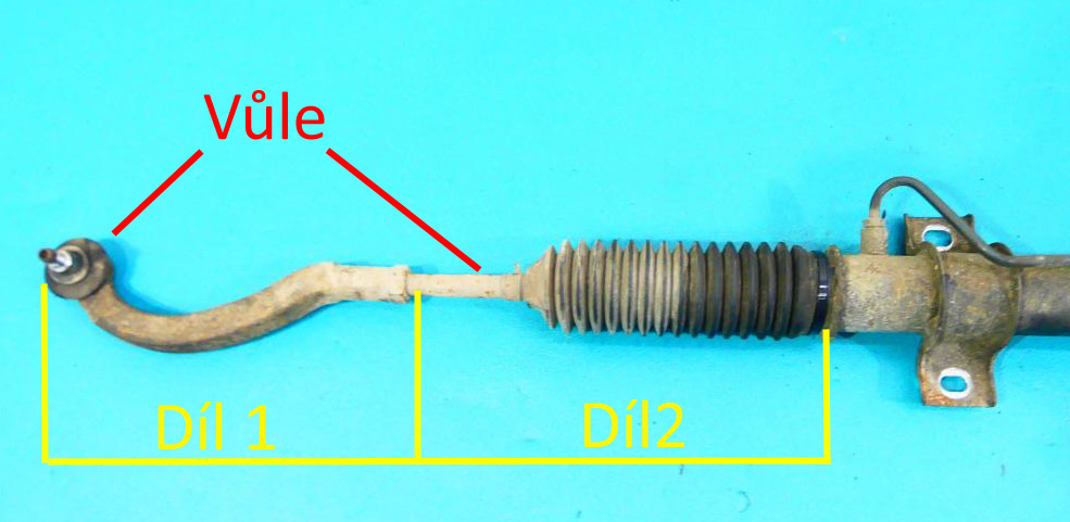

Zdravím, poradil by prosím někdo?
Je to příčné táhlo? (díl 2) vůbec vyměnitelné? Nemusí se měnit celá převodovka řízení? A kde ho sehnat, nemohu ho nikde najít.
Moc děkuji za jakoukoli informaci.
ROVER 75 (RJ) 2.0 CDTi 131 PSObrázek

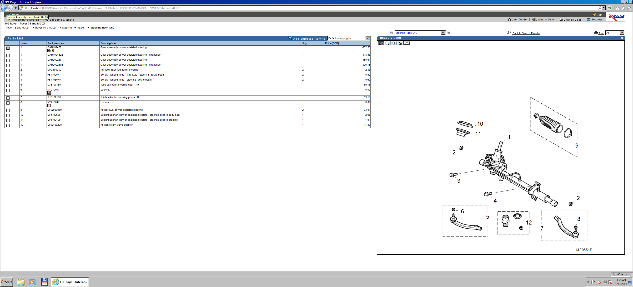

He! Jsem trošku překvapený.... chtěl jsem pomoct a hodit sem číslo dílů, ale v originálním katalogu dílů na toto nějak zapomněli :-D .... kde to je?!?!
Re: Příčné táhlo, axiální kloub?
Příspěvek od Trunda » čtv bře 20, 2025 17:51
No čekal jsem, že to bude jak u jiných aut běžně dostupná věc, ale on to opravdu byl asi díly, s kterým se nepočítalo, že se bude distribuovat, takže je to hůř sehnatelný.
Takže pak třeba tu https://www.dmgrs.co.uk/products/rover- ... ering-rack , https://www.lr-parts.pl/product/rover-7 ... its-lh-rh/ nebo na ebay to je taky xkrát https://www.ebay.co.uk/itm/176582619312 ... A0YB3RWEQ1

Moc děkuji za kompetentní odpověď, Trunda. Nakonec se asi stejně koupí celá převodovka řízení, jejíž jsou táhla součástí. Ale i tak to pomohlo- dík !
