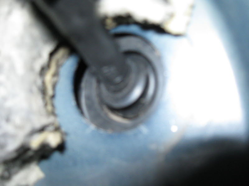

Napsal: pon bře 30, 2009 17:49
od max80
Re: R75 Odtokové hrdlo nad podbehy
Napsal: pon bře 30, 2009 18:53
od roverix
Jó, také jsem to čistil, když jsem kontroloval brzdovou kapalinu. Všude plno listí a nejvíce u pylového filtru. Vysavač měl práci.

Chlapci nezapomeňte na odtokové hrdla pod brzdovým válcem a před kabinovým filtrem.Dají se vyčistit ze spodu auta z kanálu,nebo zvedáku já jeměl úplně neprůchodné

práve som sa chcel spýtať na možnosť -ako to že mám pod rohožkou u vodiča vodu- a čítam že nie som sám ?
z čoho to tam môže byť ? nie je to veľa , ale koberec mam nasiaknutý..

Je tam prakticky popsanej postup výměny pylovýho filtru. Zcela stejný operace. Doporučuju udělat obojí zaráz(výměna pylovýho filtru i čištění odtoků).

101poirot píše:práve som sa chcel spýtať na možnosť -ako to že mám pod rohožkou u vodiča vodu- a čítam že nie som sám ?
Máš střešní okno?????

zdravím,
hej -mám i strešné okno...
Takže u mňa je to tak -že najskôr som mal mokro u spolujazdca..a teraz naposledy u spolujazdca sucho a u vodiča mokro ... :?:

3) Pokud máš střešní okno, tak v "A" sloupku (dole)je rozpojená odtoková hadička. Spojit a opatlat silikonem a pročistit 4 odtoky ze střešního okna.

chalani díkes-u mňa už suchučko :lol:
