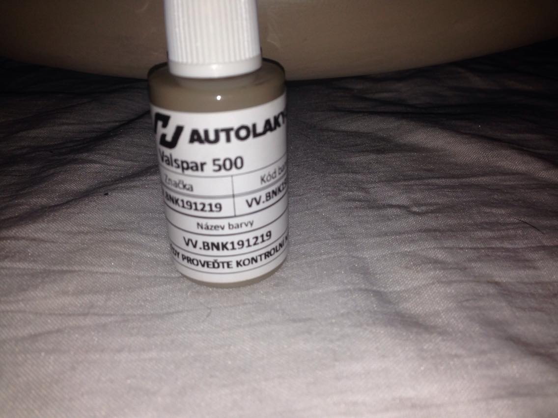

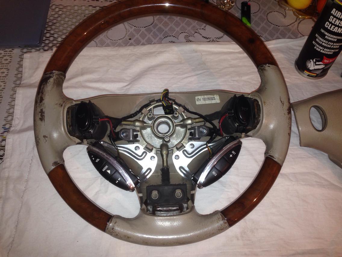

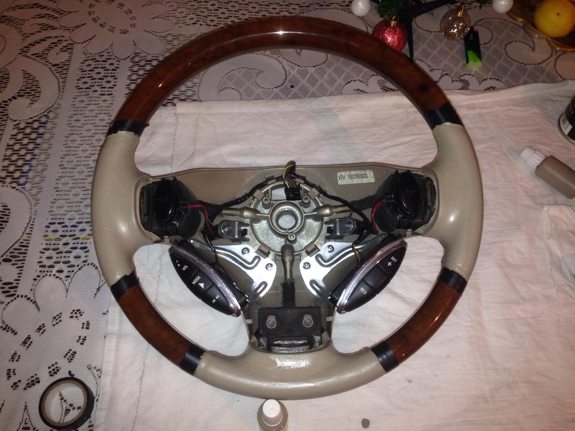

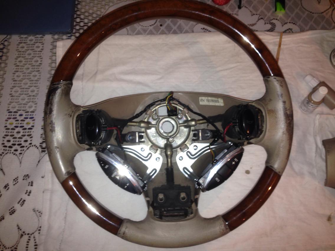

Tak jsem trochu pátral, až jsem se dopátral. Kdo by měl zájem, objednejte zde : https://www.autolaky-eshop.com/kontakt. Barva má označení VV.BNK191219. Cena kolem 300 plus pošta. Poslal jsem jim vzorek toho zbytečku co jsem ještě měl a podle toho to namíchali. Umí i ve spreji, ale to se mi zdálo zbytečný. Výsledek je suprovej. Volant řádně odmastit(použil jsem sprej na váhu vzduchu), vyhladit 300" šmirglem, znova odmastit, páskou zakrejt dřevo a nanášíme. Dal jsem dvě vrstvy. Za hodinku to bylo suchý.
