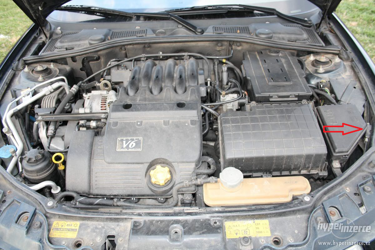

Možná pomůže vidět to na obrázku? Je potřeba natřikrát ohnout ruku a potáhnout za bowden.

Díky. Toto je jediný obrázek motorového prostoru R75 s levostranným řízením, který jsem na netu našel. Otec dosáhne prsty až na izolaci kapoty. Problém je, že ruku dostane pouze do místa blíže k tlumiči. A ne do místa, kde je ta pojistková/relátková skříňka.

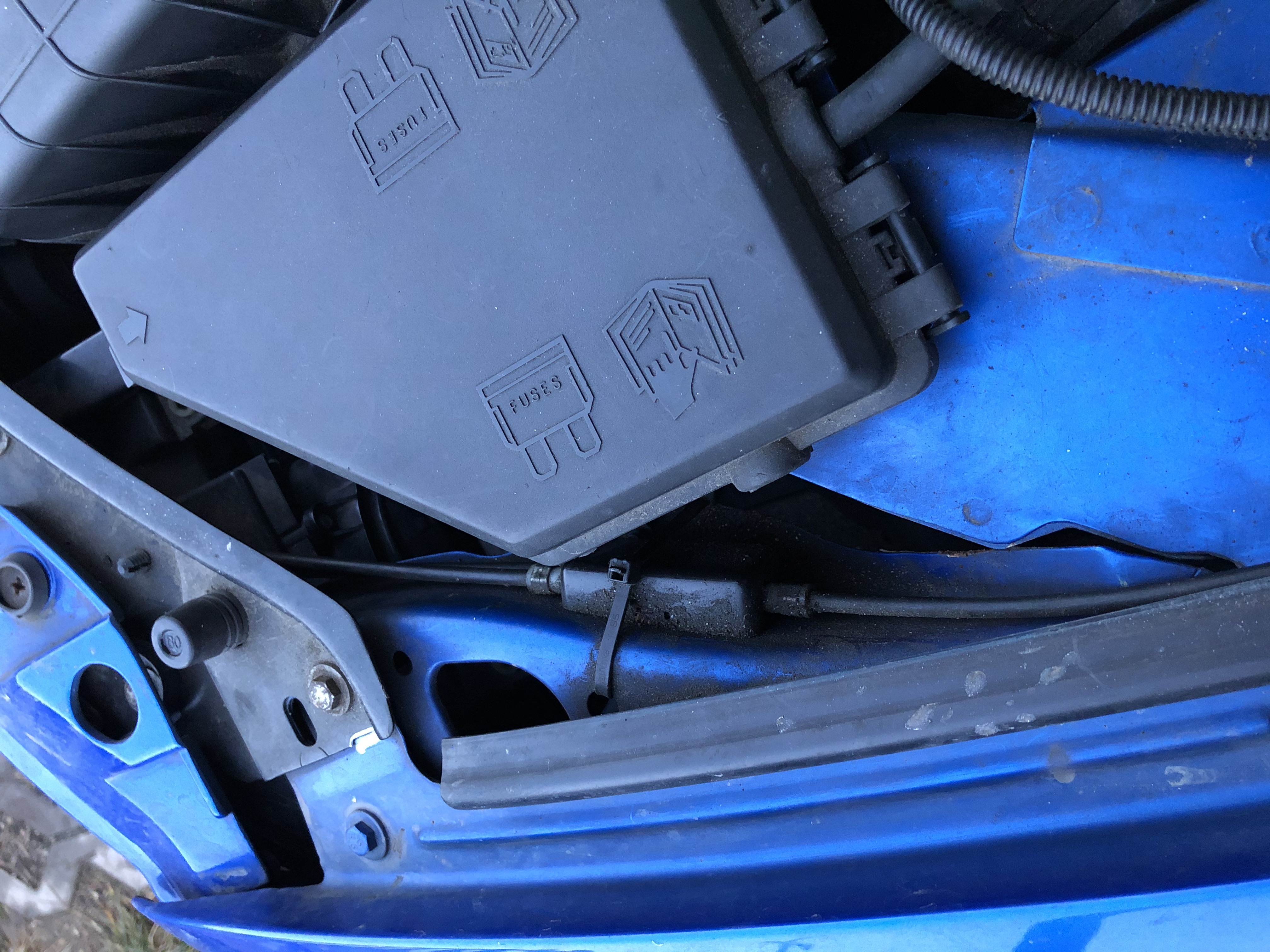

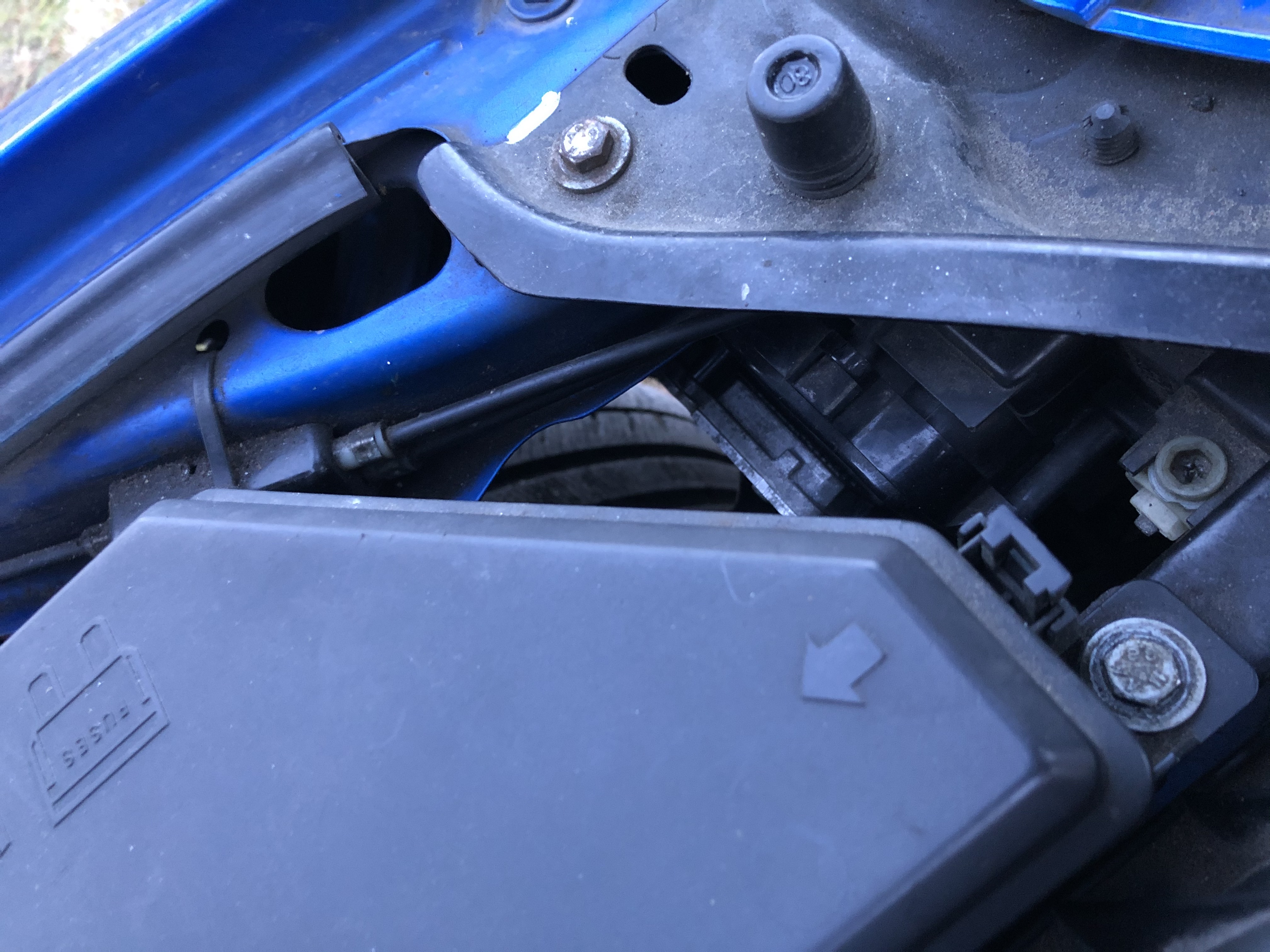

Ono v tom podběhu mezi dírou pro přístup ke světlu a tím plastovým bazmekem s lankama, prochází taková plochá trubka od sání, která končí až někde za tou pojistkovkou nad kolem a překáží. Já tu trubku mám vyndanou, takže sem ti nafotil jak je vidět zezhora až na kolo, možná ti to nějak pomůže.
