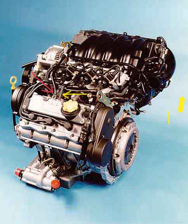

Na obrázku jsem vyznačil dvě hadičky.
červená hadička je uvolněná a jsou na ni zbytky silikonu.Na co je tato hadička?
žlutá hadička ta je taky trochu volná ale je z ní slyšet jakoby proudění vzduchu nevím jestly nasává nebo ho pouští ven.Když dám kolem té hadičky prsty a zkusim to utesnit tak to přestane ...z toho usuzuji ,že je tady problém...

Hadicky jsou odvetrani motoru ,nadzvedatek je tam 24,jinak podle palubaku se nerid je tam vymena nastavena na 24tis km a za tu dobu menim olej 2x,jinak jde motor do haje,nejlepe olej 10w 40 ,ja davam belgicky unil je to jeden z nejlepsich oleju na trhu a odzkouseny .

vzhledem k tomu, že je to V6tka tak ten zvuk by mohl být i od klapek v sání - buď vybrat klapky, nebo sehnat nové což je docela pálka, nebo zkusit opravit, jestli to vůbec pude ( zrovna mám jedno sání rozebrané a budu ho zkoušet opravit, když to nepude, klapky půjdou pryč, je si najít čas) . . hadičky budou nějaká podtlaková regulace, nevím přesně co mají na starost, ale funguje to i bez té červené , tu jsem měl v téčku zcela netěsnou a jelo to bez problému

Klapky v sání.Vím o co se jedná otec má BMW 330D a právě ty klapky sání se mu utrhly a putovaly do motoru...Tak prý 14dný s kamarádem opravovaly ten motor a klapky vyndaly ven...Oni prý BMW na ty klapky v sání trpí .
No a co se týče i té žluté hadičky to nevíte co má za funkci a zda je normální aby kolem ní proudil vzduch?nebo musí být těsná?Když zavřu kapotu tak to fučení vzduchu kolem té hadičky jde slyšet také
