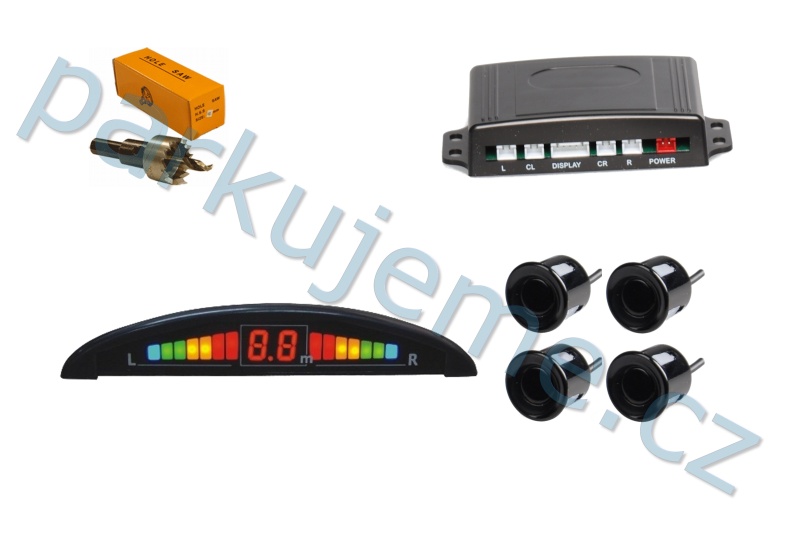

Mluví o displeji na zrcátko, takže určitě neopravuje originální senzory, ale dostal k tomu takovou tu sadu za litr z autodoplňků a teď se to tam snaží nabastlit. Něco jako tohle:
Upřímně řečeno, ještě tohle pochopím u auta, které z výroby senzory nemělo. Ale proč neopravíš ty původní?

Určitě bych se snažil opravit origo senzory. Tak i tak, řídící jednotka od těch původních by měla být v kufru pod kobercem na levé nebo pravé straně, je popsaná takže jí poznáš. Jestli tam z nějakého důvodu nebude, tak plus kabel z nové jednotky napoj na světlo zpátečky.

Na obrázku co sem dával AnderN, je ŘJ a v ní je červený dvojpin, z kterého vede + a -. - dej na kostru a + na světlo od zpátečky a máš hotovo. Tušim, že i takhle to píšou v návodu.

Ak mas neoriginal parkovacie tak si to pripoj na kabel
Co ti ide k spiatocke tym padom ked zaradis *R* tak sa ti aktivuju
A zacnu navigovat ale v kazdom pripade je to vec ktora stoji cca. 20-30eur
takze nieje to moc kvalitne mam este na jednom aute take neorigo ktore
len pipaju bez displaya a uz to robi sprostosti.A este jedna vec daj bacha
na rozmiestnenie tych kameriek rob to presne podla manualu.
