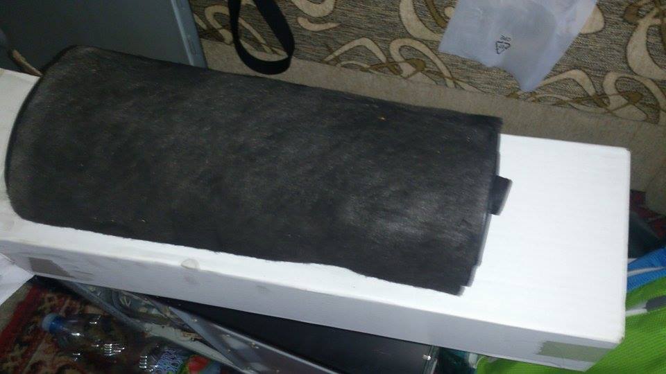

Děkuji za rady, já jsem nakonec nechal ten špatný vlnovec uříznout a navařit na trubku nový, jinak takhle vypadal od toho můj vzduchovej filtr (pro pobavení)
