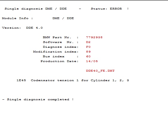

Ahoj jak na roveru fyzicky odstraním tuto závadu?
smazat jí umím ale kam a na co zaútočit aby se zase neukázala?

Bud mas spatne strikovaci cerpadlo,ale podle toho ze to pise 1/2/3valec tak to budou striky bud je rapasovat nebo koupit nove

Vstriky a cerpadlo jsou novy.

A bylo to na nejake lepsi diagnostice co pise vice hodnot? A ty striky jsou nove nebo pouzite ?

Mam k dispozici pouze carsoft pro bmw. Zkouselo se to i kts ale ukazala to same. Vstriky jsou uplne nove

To neno jen o to vycist a vymazat zavady ale nacist i online data ale to chce nejakou lepsi diagnostiku nebo zajet k Land roveru

vypadá to že závada je vyřešena a odstraněna ..... vadný snímač tlaku na liště
