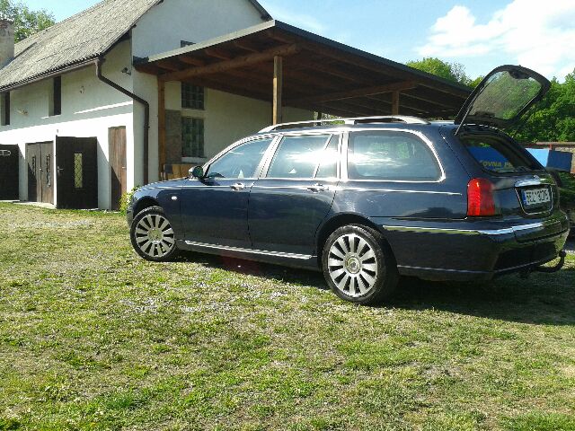

Příspěvek od ketzll » pon kvě 18, 2015 13:28
Tak jsem si udělal výlet a vyzkoušel nasadit 19"18" ale nakonec to Vyhráli 17".... Jako Ty 19 byly nádherný... A fakt mě kamarád pomalu táhl za ruku abych je nekupoval (děsně moc to lezlo ven z lemů) S 18" to bylo podobný...
Ale pak jsem nasadil 17" ikdyž s menším et.. atkže lehonce vykukujou ale tak se mi to líbí... A jsu spokojen...
Vím, že dezign kola je člověk to názor... ale mě se zamlouvají... :-D

Příspěvek od Trunda » pon kvě 18, 2015 14:27
Tak to jsem rád, že jsem ti nekecal ;-) A nevybral jsi zle... tohle je myslím design Audiny a podobná kola má na pětasedmě Max a k autu se hodila. Co tam máš za rozměr pneu? Přijde mi, že by potřeboval větší profil...

Příspěvek od ketzll » úte kvě 19, 2015 0:29
Pneu tam mám klasiku... 225/45/17... ale možná to lehce opticky klame.. to, že jsem je striknul nějakým ozivovacem pneu... ;-)
