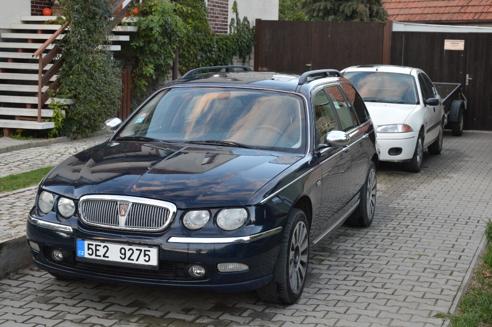

tak jsme pořídili naší dceři rovnou dva kočáry, jeden pro ni klasický, a to moc pěkný a jeden tedy pro celou rodinu.
co to má?
tempomat, šíbr, Webasto, klima, ohřev sedaček, kůže...
již provedené úpravy od koupi:
nové kotouče a destičky ve předu (kotouče už byly po smrti) ,
jiný - fukční kroužek ve volantu (nefungovaly tlačítka)
čidlo pro zpátečku (starý fungoval až při hlubokém promáčknutí - nesvítily zpátečkové světla a čidla na nárazníku ani nepíply)
vady:
svítí airbag
nefungujó cóvací senzory ( při zařazení zpátečky to zavřeští a při opětovném to už ani nepípne, s tím že to ani nereaguje na pohyb před čidly)
Bude to chtít nové brzdy v zadu
nefuguje tempomat (závislost na svítícím airbagu?)
utěsnit klimu a znova napustit.
zanedlouho přijde na řadu véfuk
upravit geometrii
poladit lak
seká se mi CD v mechanice, rozebrat a vyčistit (neseká se hudba, ale nechce se mi vrátit čuplíček v changeru, po odpojení baterky a znovu zapojení se to samo opraví)
jinak se mi zdá že je v super stavu
spotřeba po prvních 800km je 6,3l/100km
protože jsem změnil zase zaměstnání a jezdím do Moravských Budějovic, tak toto vozidlo využívám na dlouhé cesty.
A pocitově?
ve dvoustovce si užívám každou nerovnost na cestě a každou akceleraci, tady šlápnu a jedu, ale je to příjemná jízda.
