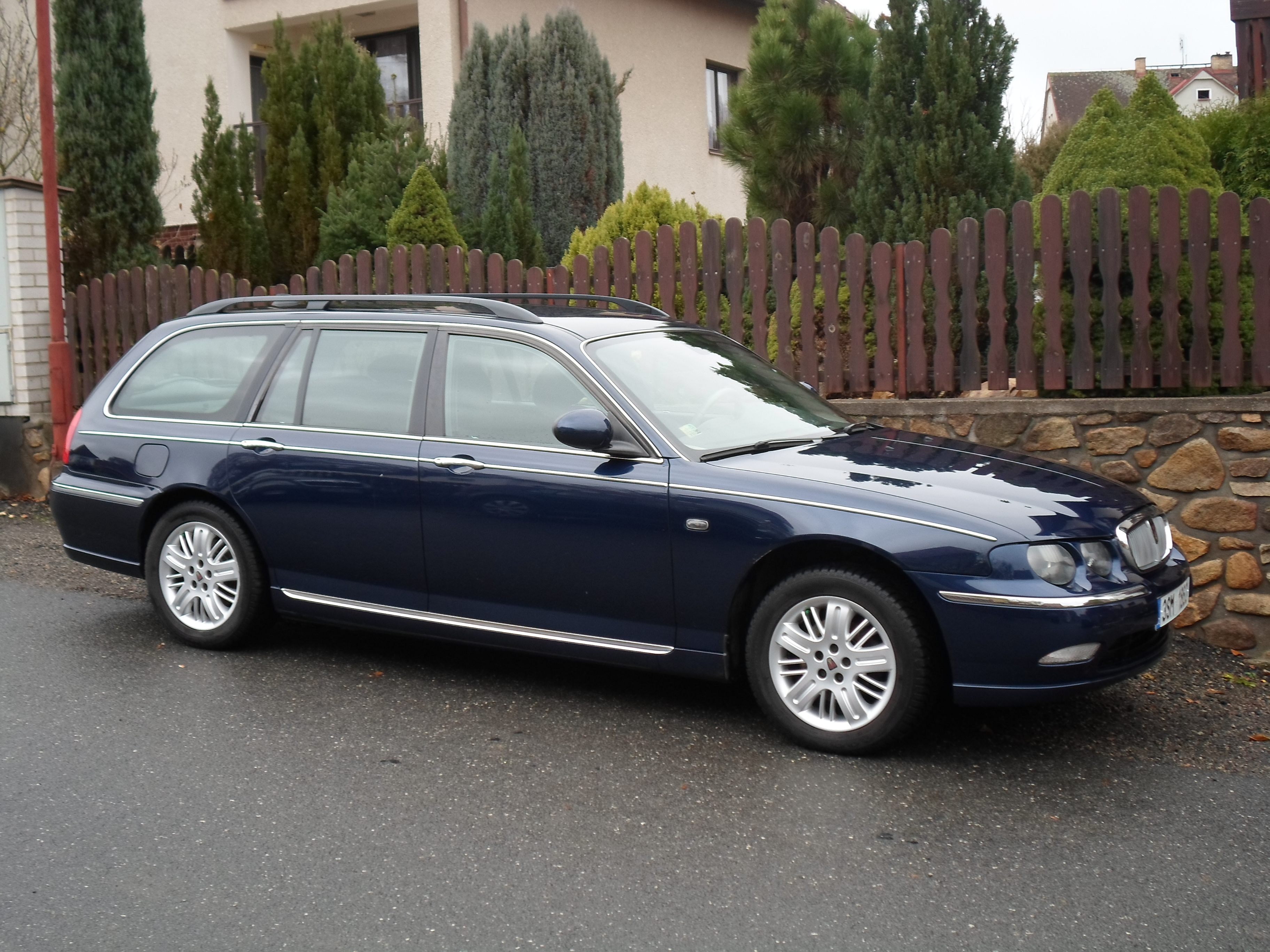

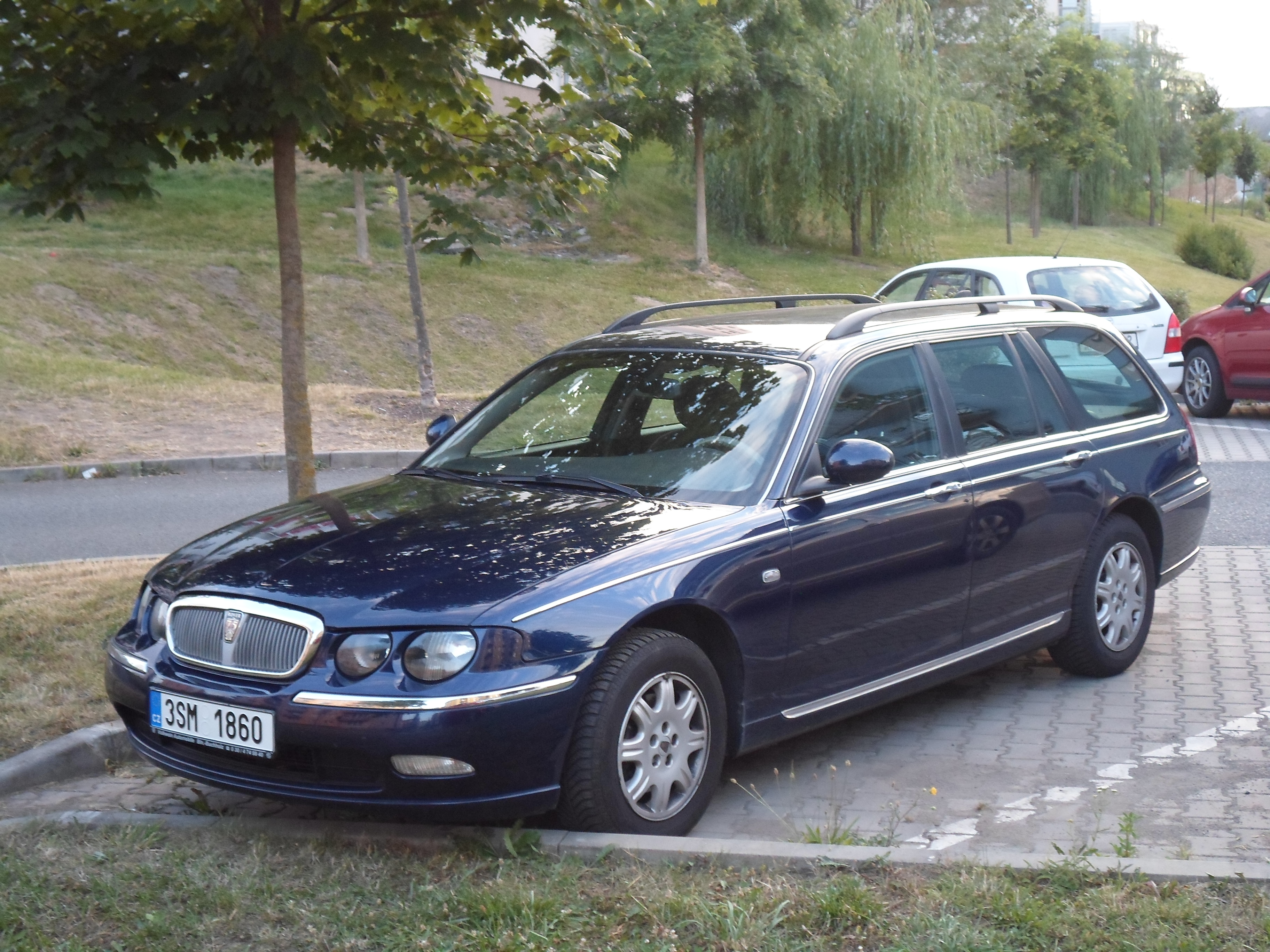

Pětasedma už je doma sice od června ale něco k ní napsat jsem se dokopal až teď. To taky proto, že budu mít pár dotazů, které nevím do jakého tématu napsat a tak si založím vlastní :-D
Pořídit si auto v automatu jsem chtěl už dlouho a v kombinaci s dieslem, který má pro mě jisté výhody, jsem nevěděl kam se obrátit. Až na jednom srazu jsem nakoukl do černého MG CDTi a s údivem říkám „Ty to máš v automatu?“ oo: a hrdý majitel mi povídá „no jasně, už šest let“ :-D (poznal ses Ondro) Tak jsem plácnul dlaň na čelo a bylo jasný, co začnu hledat. Protože v CZ jsem nic vhodného nenašel, požádal jsem o pomoc Zakara a ten mi zanedlouho přivezl parádní Rover 75 CDTi Tourer.
Výbava nijak závratná ale pro mě naprosto vyhovující. Automatická převodovka, klimatizace, webasto, originální CD navigace, odnímatelný tažný zařízení, dešťový senzor… sedačky nejsou ani v kůži a ani v elektrice, ale to mi zas tak nevadí :-D
Závad moc nebylo, po základní výměně olejů a filtrů v motoru i převodovce jsem rovnou jezdil. Bylo potřeba vyměnit termostat, protože se motor ohříval zhruba na čtvrtku stupnice teploměru. Chvíli jsem zkoumal, co bouchá v přední nápravě při zatáčení, než jsem přišel na to, že to dělají přidírající se ložiska uložení McPerson, do kterých se opírají pružiny. Svítila kontrolka airbagu, kterou vyřešilo pročištění konektoru pod řidičovou sedačkou, a nakonec jsem měnil výfuk, který byl ještě původní. No prostě klasika… jo a taky jsem už opravoval typický puchýř na předním lemu kapoty.
Aktuálně máme spolu 9 000km z celkových 199 000km a moc si to užívám. Jen jsem doufal v trochu lepší spotřebu, než je 7 až 7,2 L/100km.

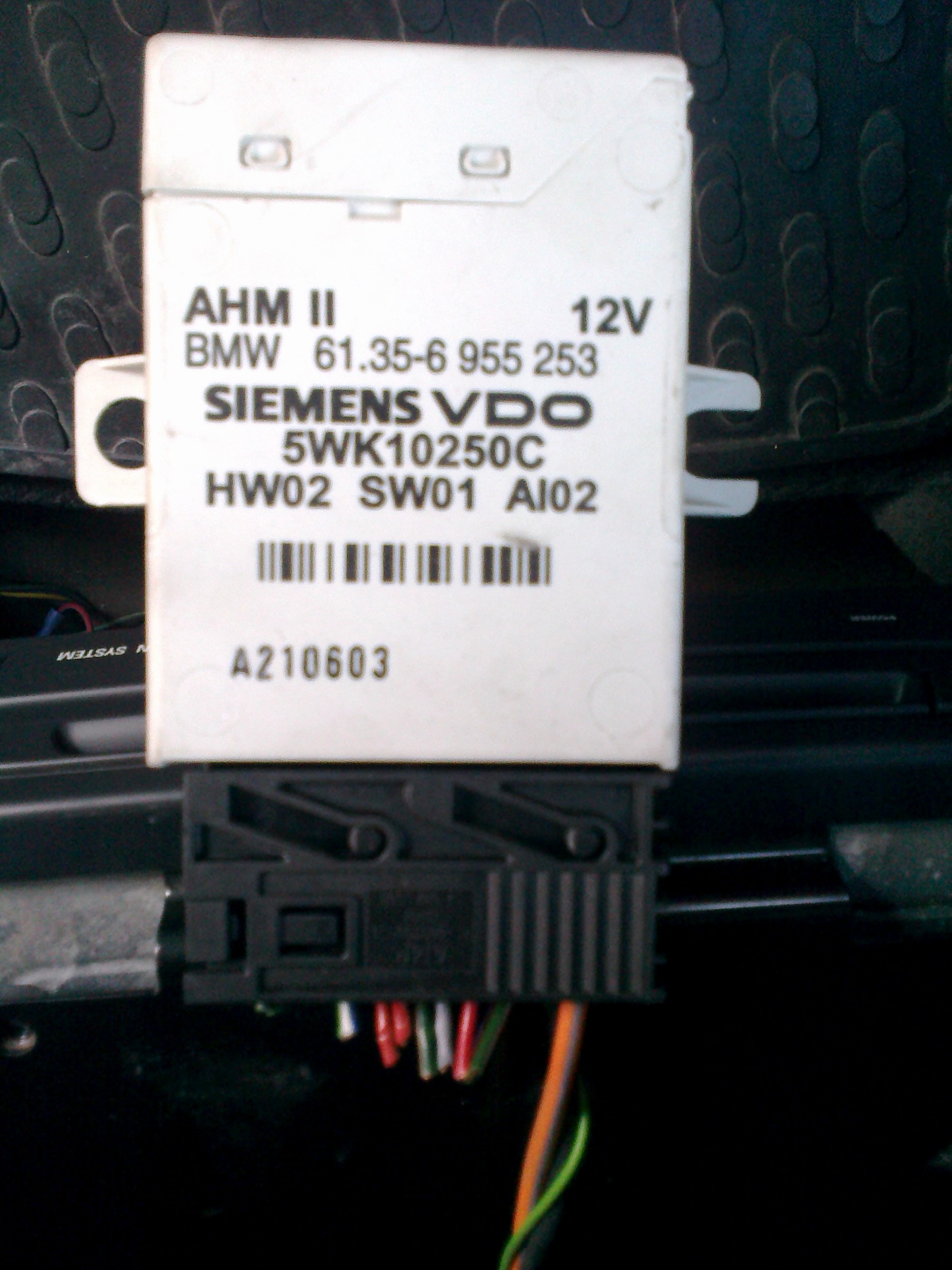

K čemu je tohle?

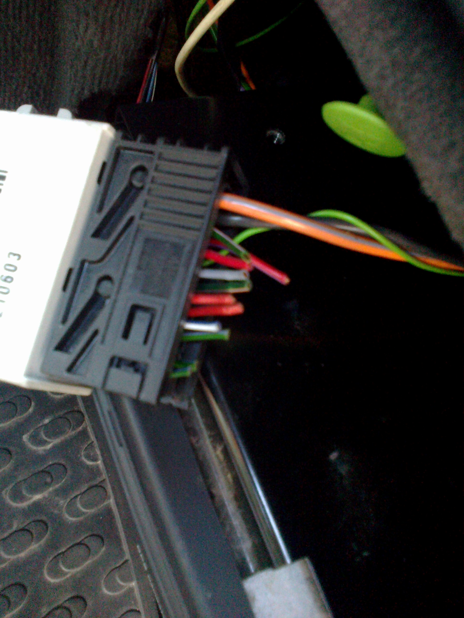

Jsou od toho ustříhané skoro všechny kabely. Sice žádnou funkci nepostrádám ale zvědavost mi nedá :?
je to v pravém zadním rohu kufru za CD mechanikou navigace.

To je řídící modul pro elektroinstalaci tažného zařízení.

Krabička je Trailer Towing Control Module - modul pro tažné zařízení .... http://www.fullfatrr.com/forum/topic4556.html?view=next

ahoj, díky za info. řikal jsem si, že to asi budou kabely ukradený pro tažný, ale přišlo mi to jako prasárna.
Je tam TZ od GDW i se štítkem určení pr R75 tourer

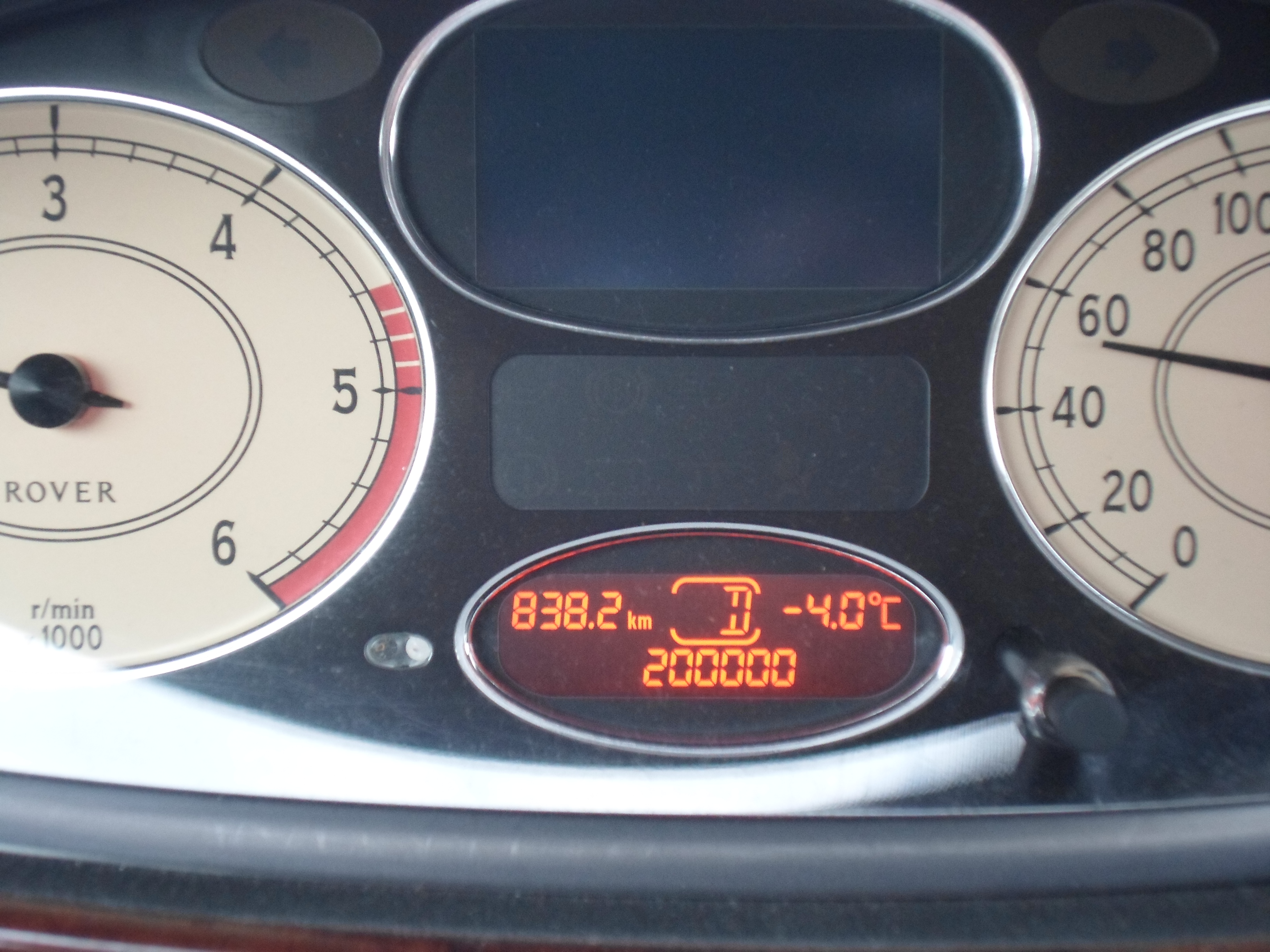

Tak jsme dneska s pětasedmou oslavili kulatiny :-D chlat:
Příspěvky: 18106
Re: Rover 75 CDTi Automat
Příspěvek od Trunda » stř led 20, 2016 20:23
No jo, konečně je auto zajeté ;-) Gratulace mir:
