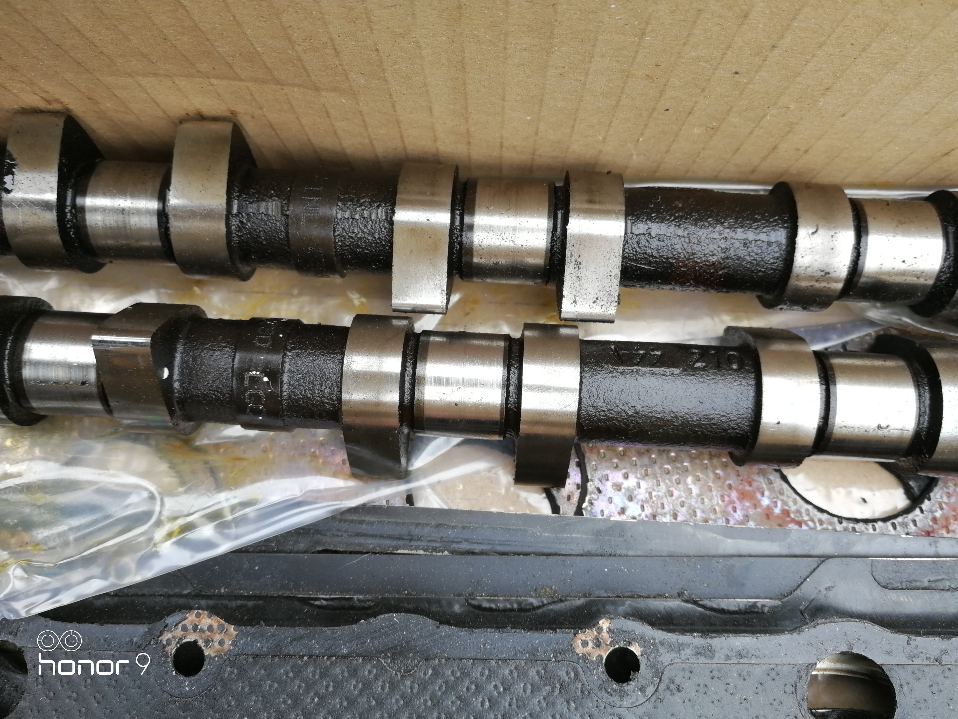

Ano s pružinkama, zabírá to až posledbích 10mm :| asi to pak zkusím ještě někdy odvzdušnit protože takhle se na to blbě zvyká.. No hele měl jsem ji jen na obyč váze na které vážíme čuníky a necelých 12kg, je těžká jak prase :-D vačky jsou jak nový, palce neopotřebený... Ale lehčí dvouhmota + 270° vačky mají jednu nevýhodu = poměrně neklidný volnoběh.. teď mám najeto 230km a zkusil jsem pružný na trojku na půl plynu, z 1500 do 5000, jako řekl bych, že dost dobrý... Jen teda není takový zátah od 1500, ale od 1900 spíš a na 3500 to chytá saze a mete až sem radši hned přeřadil abych ho netrápil.
