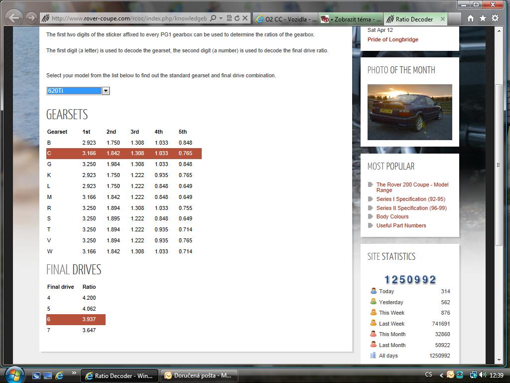

Příspěvek od Karel825 » pon bře 31, 2014 11:10
Ano 820Ti by měla mít PG1 ve variantě W4 tedy FD 4,2
Příspěvky: 2192
Příspěvek od KDB » pon bře 31, 2014 11:24
Já vím, přesněji W4DTUT, jen zatím není ověřeno, jestli ještě je. Včera byla tma a já kvaltoval, nicméně podle budíků a dosažený rychlosti to 4,2 bude.

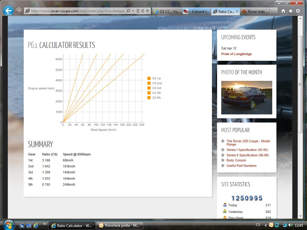

Příspěvek od Karel825 » pon bře 31, 2014 12:50
Takhle to jede originál v Rover 620 Ti s pneu 205/50/16, tvé 14" bohužel systém nepobral takže si nemůžeš udělat srovnání , ale bude to cca o 4,78% kratší :lol:
