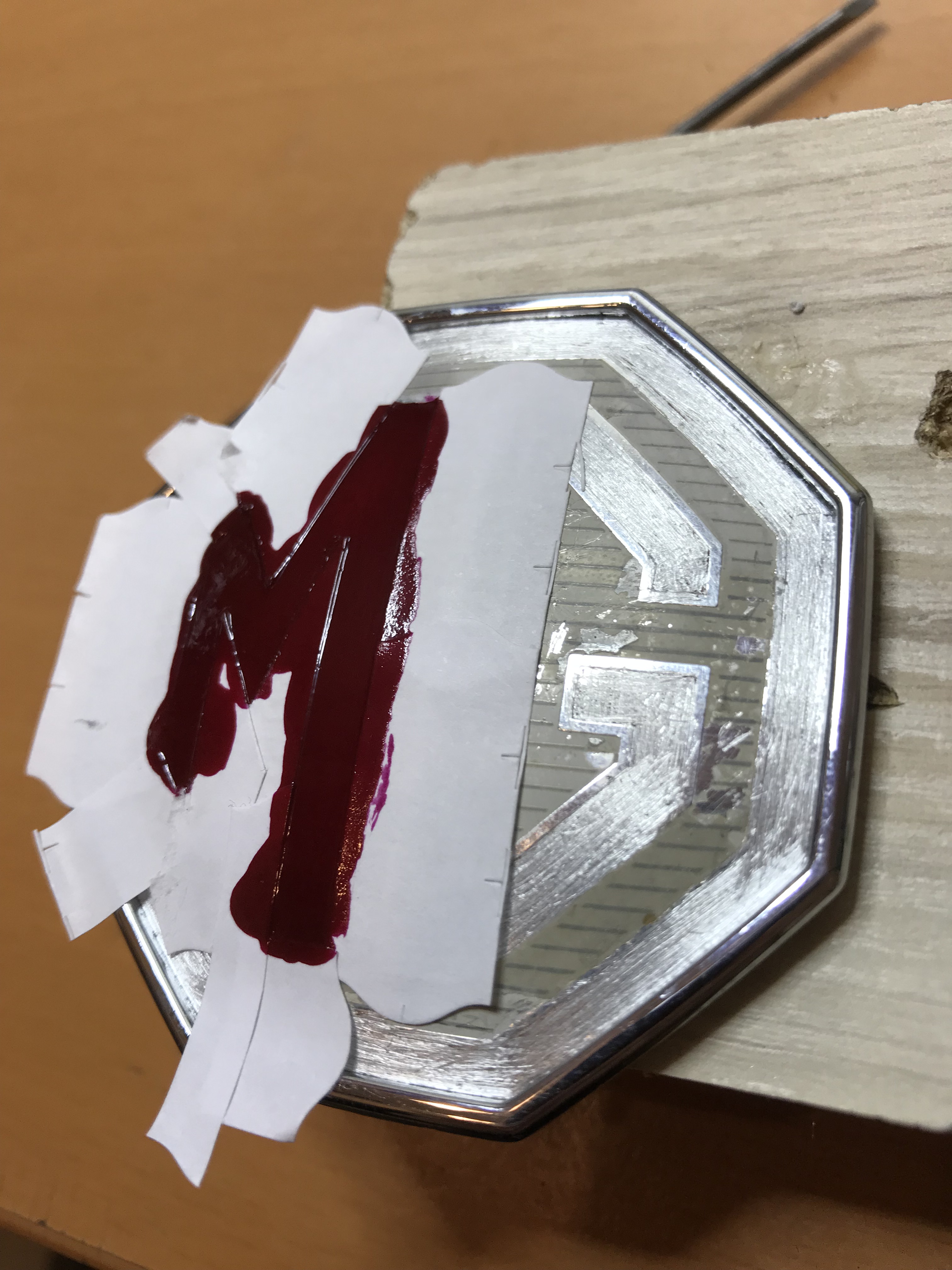

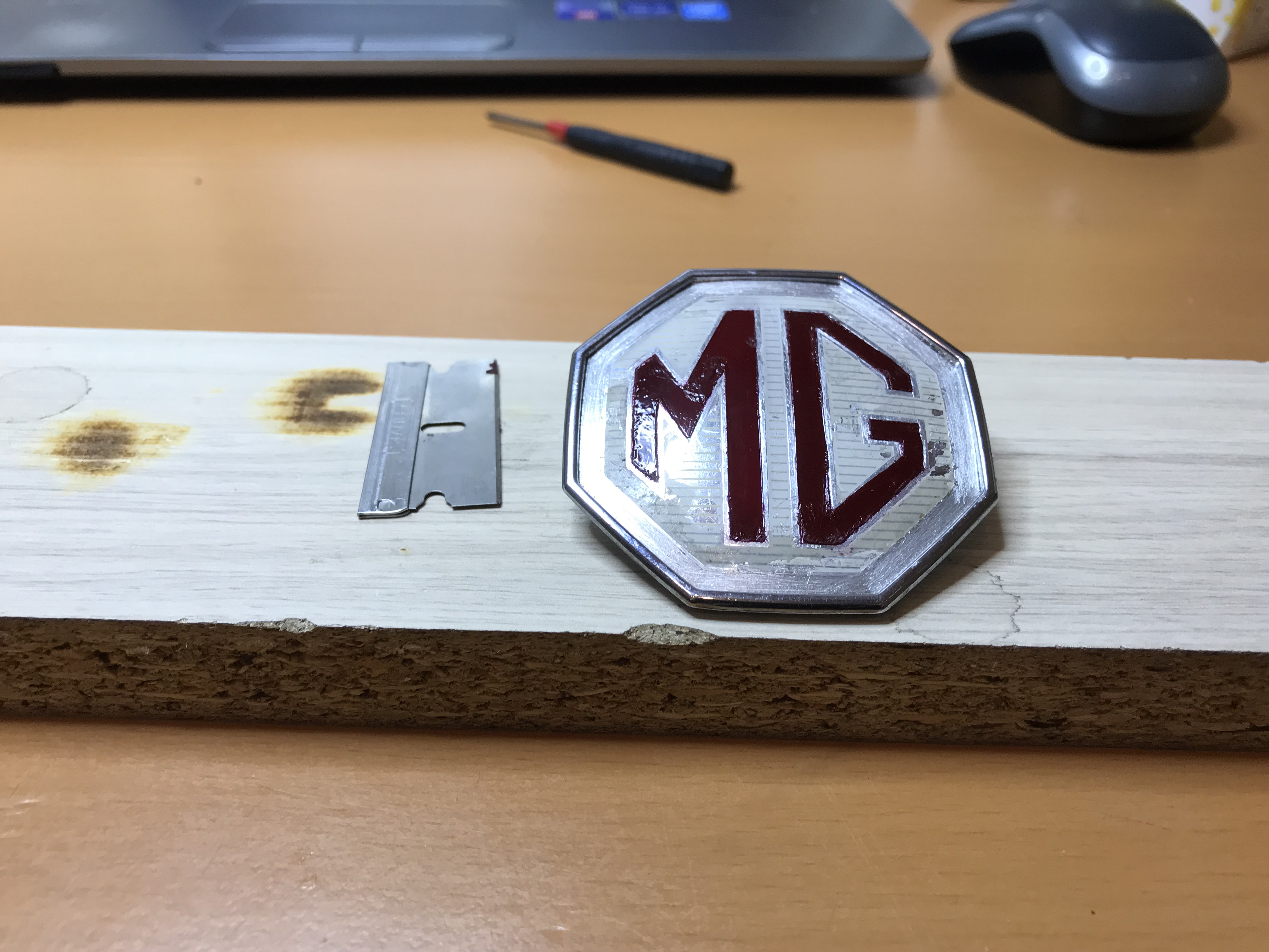

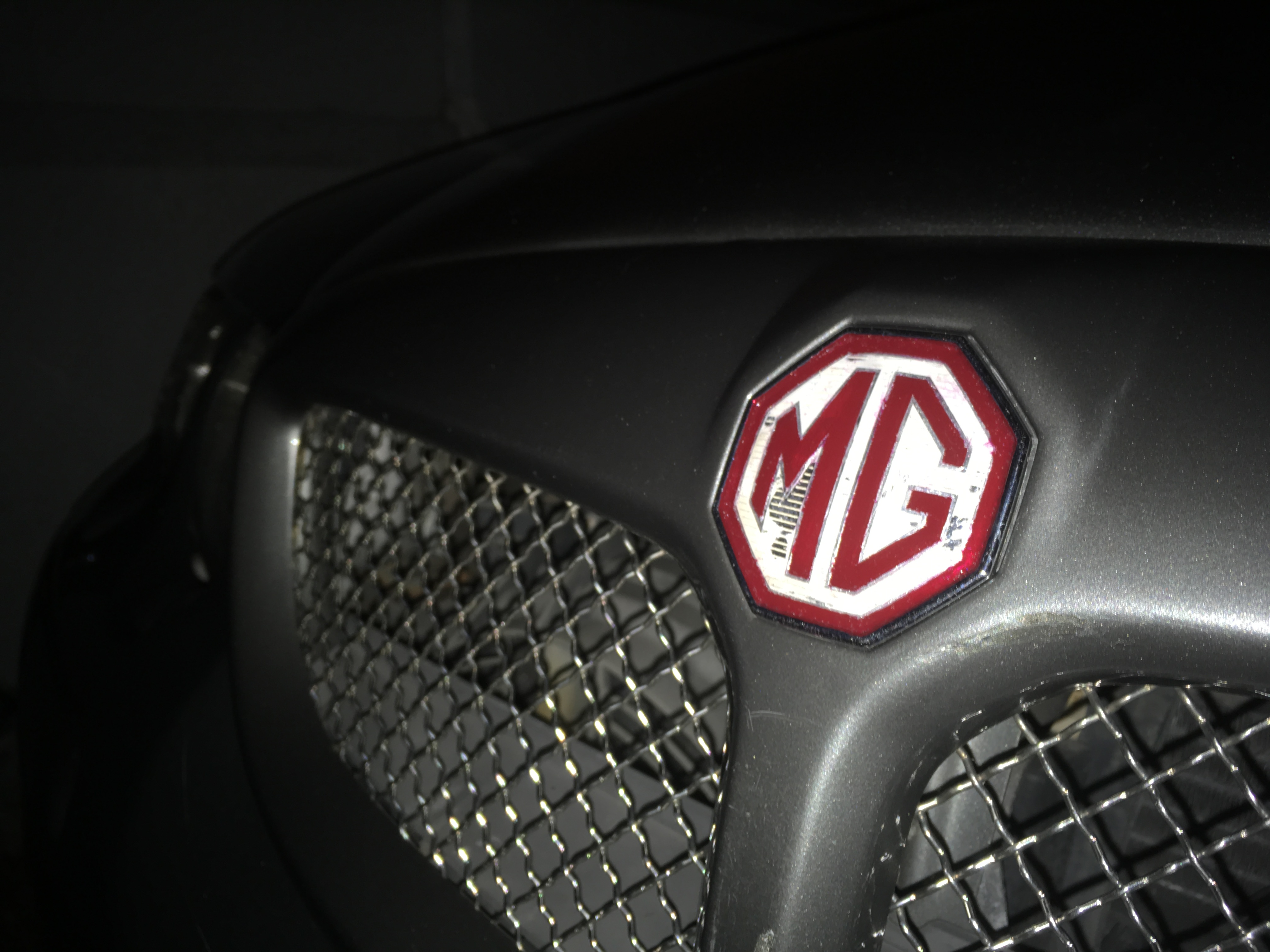

--zvíraznění znaků, na e-bay jsou dost drahý :/
1. znak jsem zkoušel oblepit cenovkama. Ale lepší postup, kterým jsem vzal zadní znak, byl celý znak přelepit izlepou a žiletkou vyříznout jen písmena a rámeček. Pak přetřít lakem na nehty. Po vyschnutí odlepit izolepu a ještě komplet přetřít průhledným lakem. Výsledek není z blízka nic extra ale z dálky vypadá dobře.
