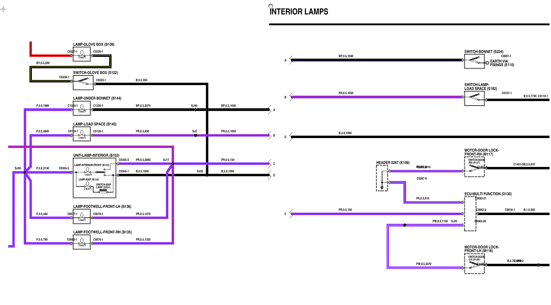

No, nějak mi to nedalo to nerozebrat hned a spíš jsem měl štěstí, že to byla jednoduchá závada. S výměnou mikrospínačů už nevím, jak bych se popasoval. Druhý zámek nevím, zda mám i otevírat nebo jen opečovat tu šestipolovou svorkovnici. Spínače vnitřního osvětlení, co bývaly u aut na ,,A" sloupku jsou tady integrované v zámku někde za západkou? Záhada, co přetrvává......
Re: Alarm
Příspěvek od Trunda » pát črc 25, 2025 16:35
Vnitřní osvětlení je spínané pře BCU jednotku dle mikrospínače v servo-zámcích dveří ;-) (vedení C)
