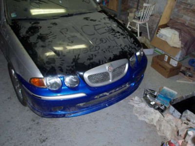

Pak už "jenom" lak a MG bude zase jako nové. V současném designu je poněkud bláznivějšího charakteru :D
