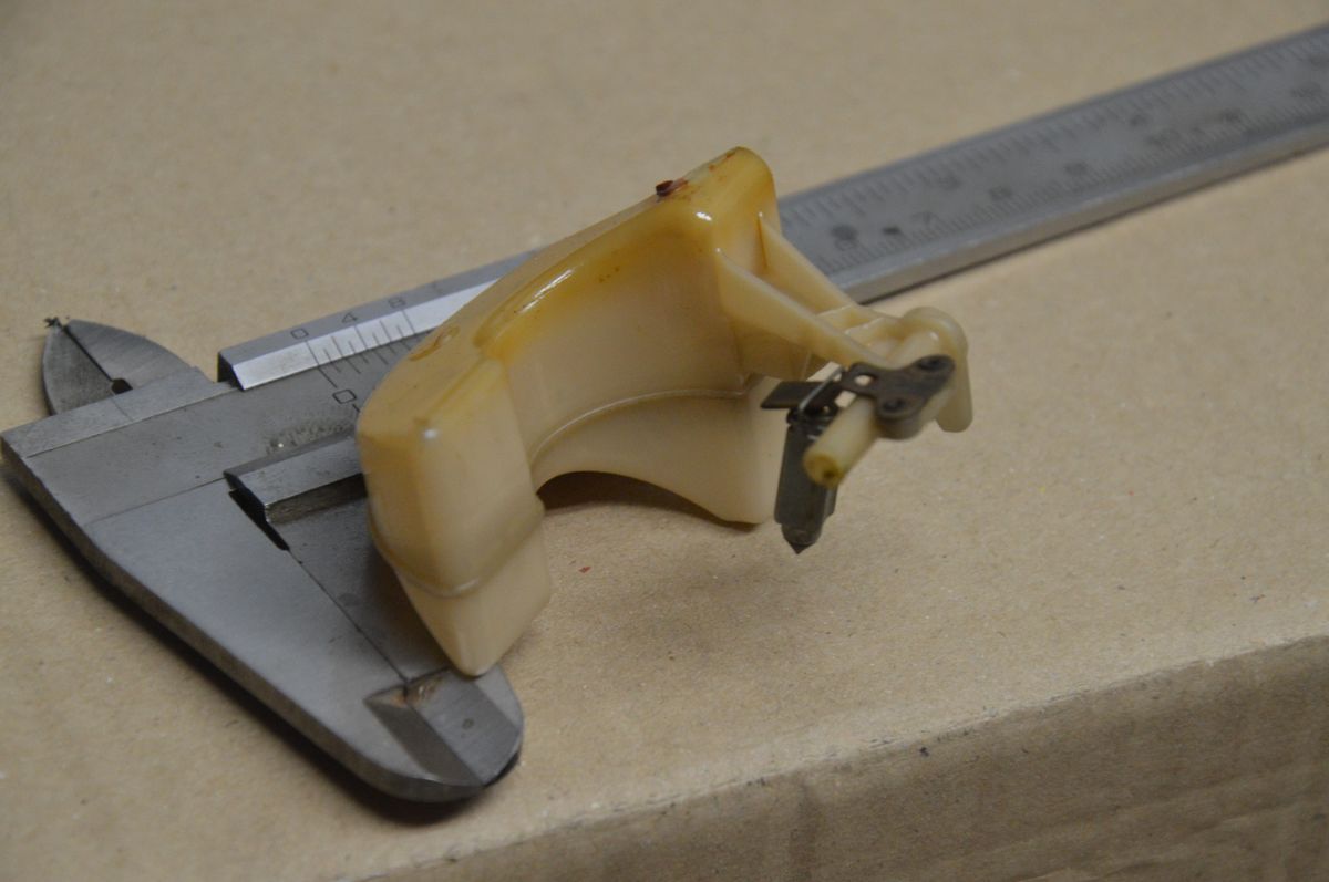

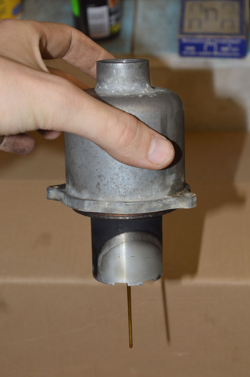

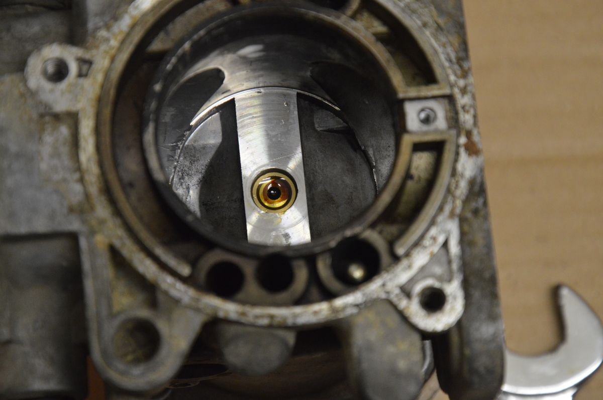

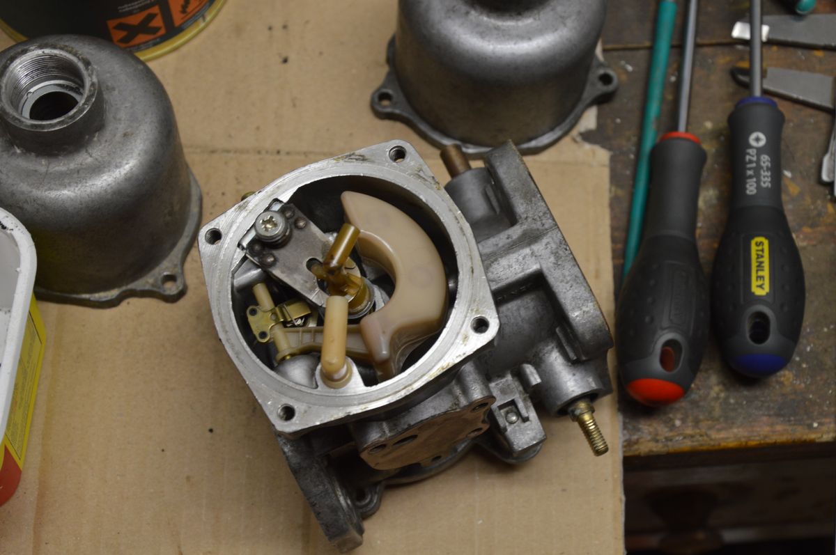

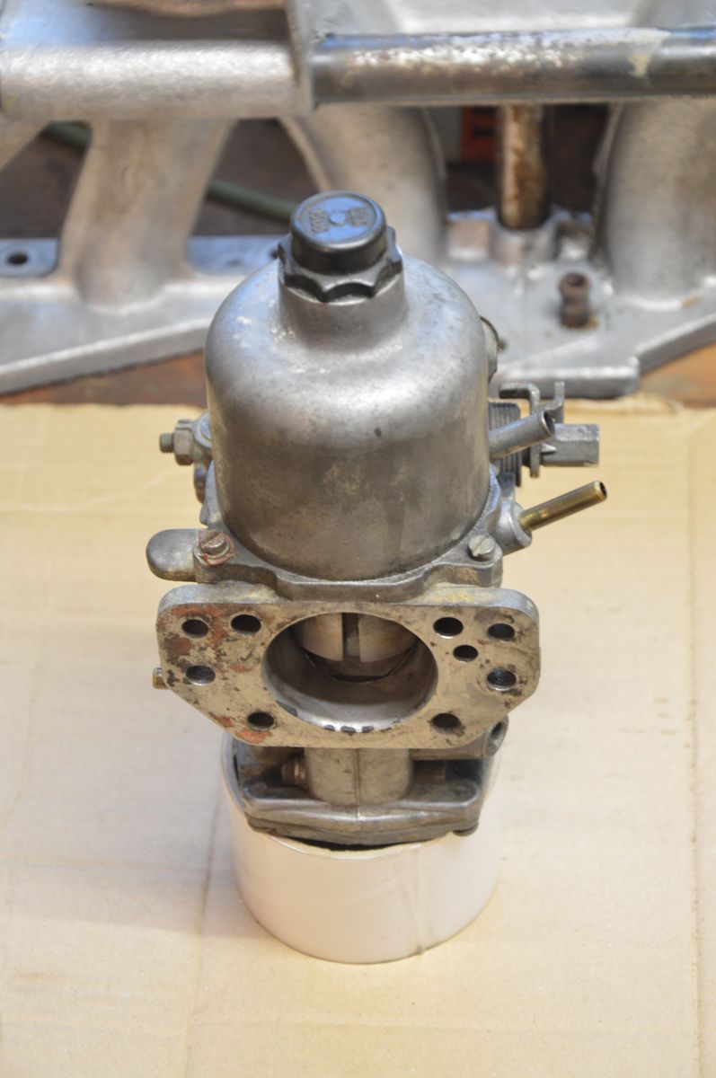

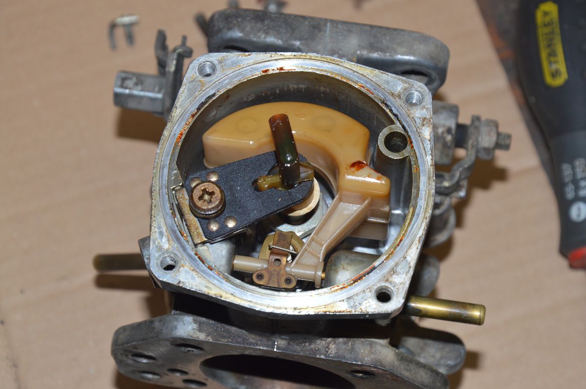

vždy jsem měl strach z pro mne záhadného HIF44 karburátoru.

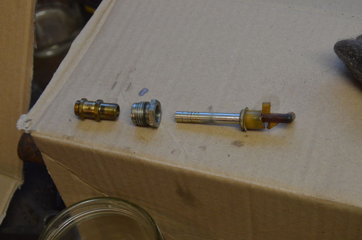

Již tomu tak není, včera jsem právě pochopil jak maká, to je vymyšlené jak něco. Celé odpoledne jsem se vrtal v jednom a ještě mne čeká druhý s F.A.S.D. modulem. Všechno jsem si řádně zdokumentoval.
Rozhodnutí nestartovat auto, aniž bych ho nejprve rozebral bylo správné, HIF je tak sofistikovaný systém, že je potřeba aby jezdil, jakmile auto stojí, nádržka v HIFu vyschne a usadí se tam bohužel různé sr... z benzínu a nefunguje vše jak má. Sice usazeniny se daly po rozpuštění čističem na brzdy profouknout pusou (hlavně z díry kam se zasouvá jehla) ale nějak si nedokážu představit jak dlouho by trvalo než by se to rozpustilo samo.
jsem nadšen. Teď jak vyčistit karbec z venku? ten vrchlík přeleštím na kotouči. ale co ostatní...
ta středová část do které se zasouvá jehla by měla podle mého se umět také štelovat, je zatuhlá, ještě budu muset zkoumat.
fotky další jsou v galerii

Tak, sice víc by to šlo ještě rozebrat ale moc se mi do toho už nechce, v těle karburátoru mi zůstala klapka s oskou (klapka je přišroubovaná do osy a následně jsou ty šrounky roztáhnuté. Tak se mi to nechtělo pokoušet aby mi nepraskly ty šroubky. Jinak včera konečně rozebrán poslední zaseklý díl a už tak nějak temu rozumím. Takže to asi přeleštím a poskládám. Předtím ale vyčistím i ten druhý kousek.

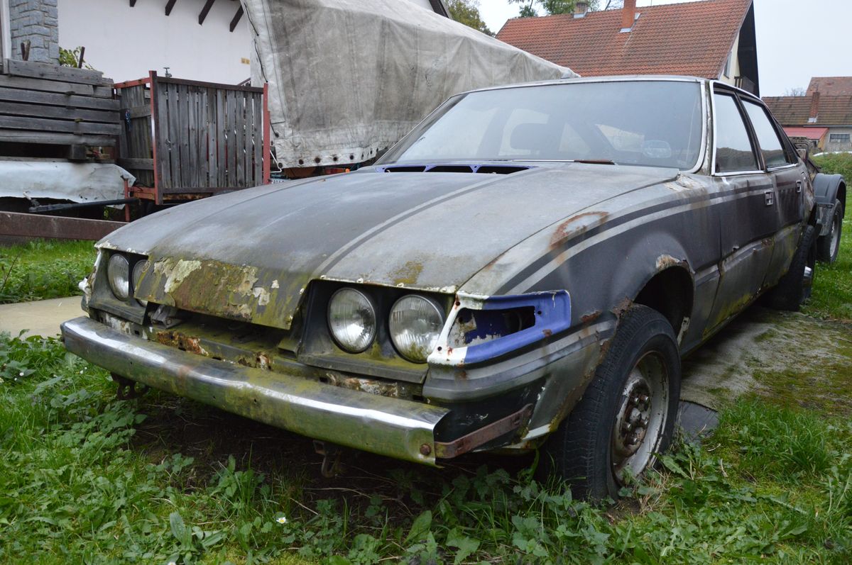

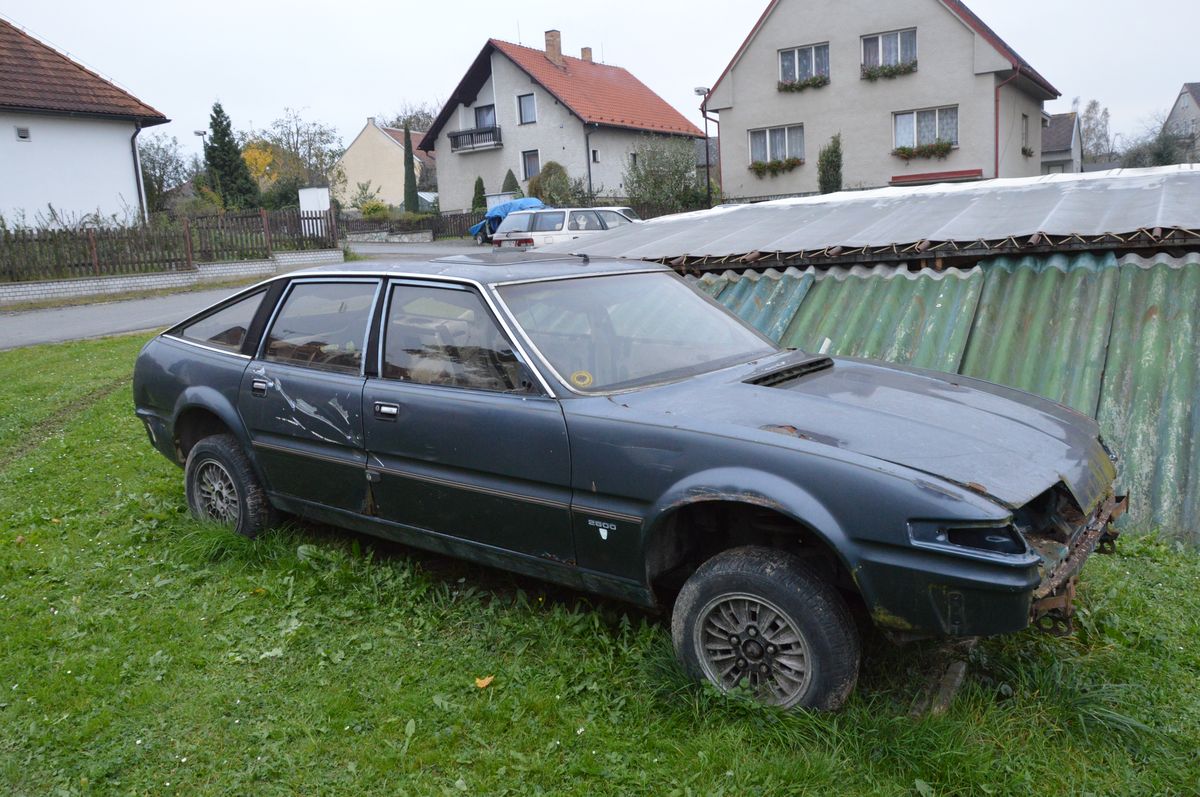

Dneska jsem v noci nemohl spat, asi kvůli SDčku... závěr mého bdění byl ten, že motor pujde ven. V té prašné stodole si nemohu dovolit sundat hlavu a vanu. Pujde ven a pak do garáže u dědy, která je prázdná. A tam ho rozhodím.

moc se neraduj, stejně budu rozdělávat jen vrch s ventilama a vanu, víc ne. samozřejně mi to přinese kupu dalších starostí - vyndání,(vyheverování auta lépe než ho mám, vytažení ze stodoly motoru na paletě...) a výroba stojanu na motor, atd atd... ale zase se lépe dostanu k očištění motoru a opravě řízení atd...

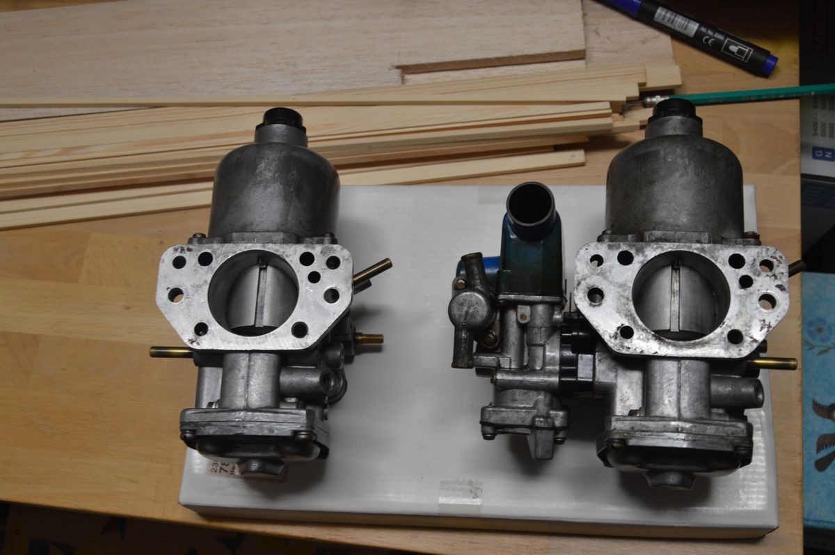

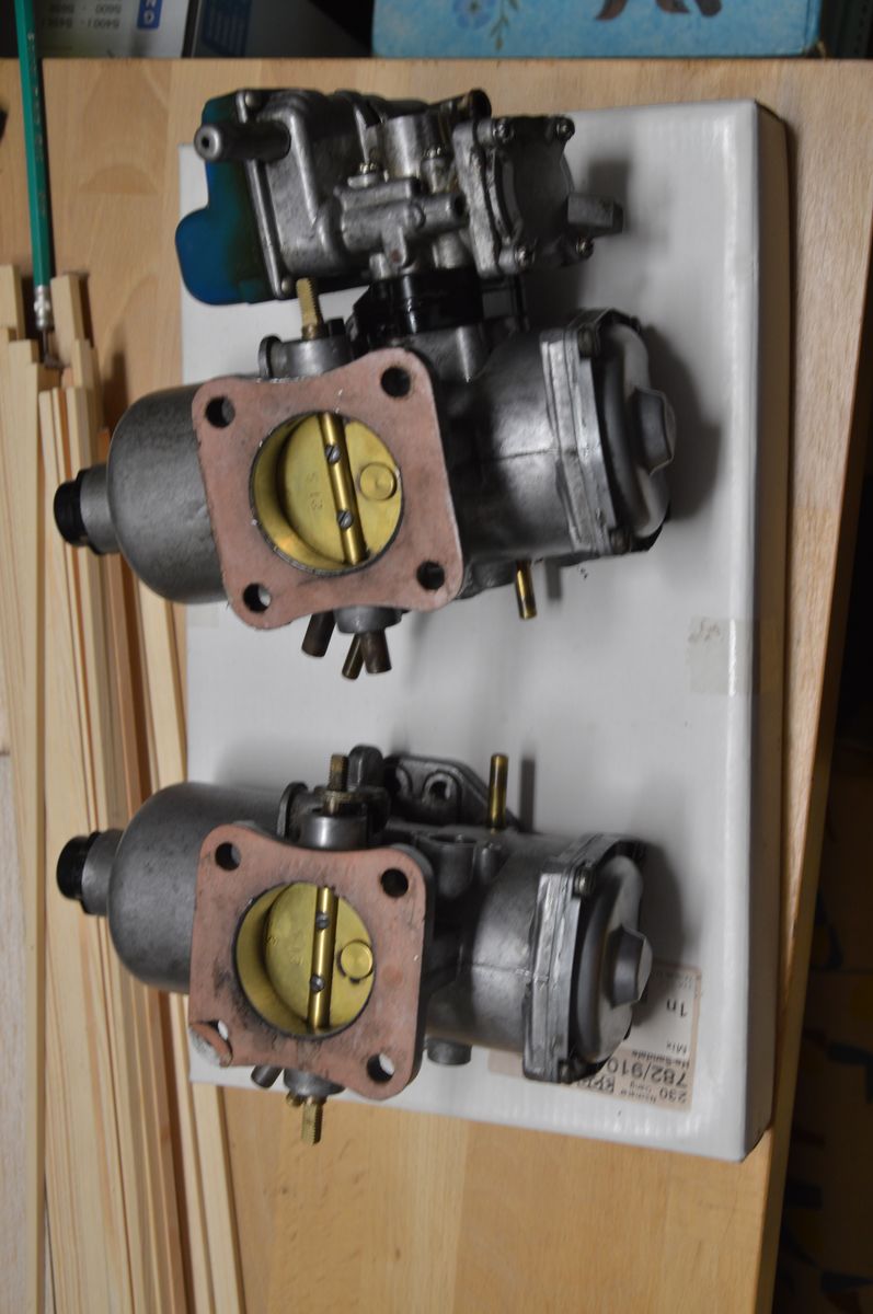

no a pak teda rozborka zborka HIFu44 dokončena, leštění vrchů bude provedeno až úplně na závěr před výjezdem z garáže :-)

Ahoj Jendo, o víkendu jsem dával motor zpátky do SDčka a přišel jsem na jednu vychytávku.
Vyndavat motor i s nápravnicí spodem jsem ti už radil. Dřív jsem ale měl auto na zadní nápravě a předek složitě heveroval, protože žádný hever nezvedne čumák najednou tak vysoko, aby motor na paletě podjel pod předním příčníkem.
Tentokrát jsem měl kastli podloženou jen pod nosníkem v úrovni zadních dveří, respektive tam co končí podlaha. Vlastně tak jak to máš na fotkách.
V momentě kdy odšroubuješ držák pod převodovkou a 4 šrouby na nápravnici, samotná odstrojená kastle je téměř v rovnováze (odhaduju asi jen o 10 kg těžší na předek) takže jde pohodlně zvednout ručně jako na houpačce a s motorem v klidu vyjet. :-)
