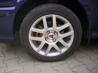

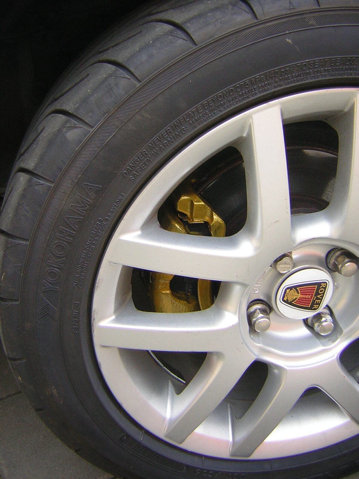

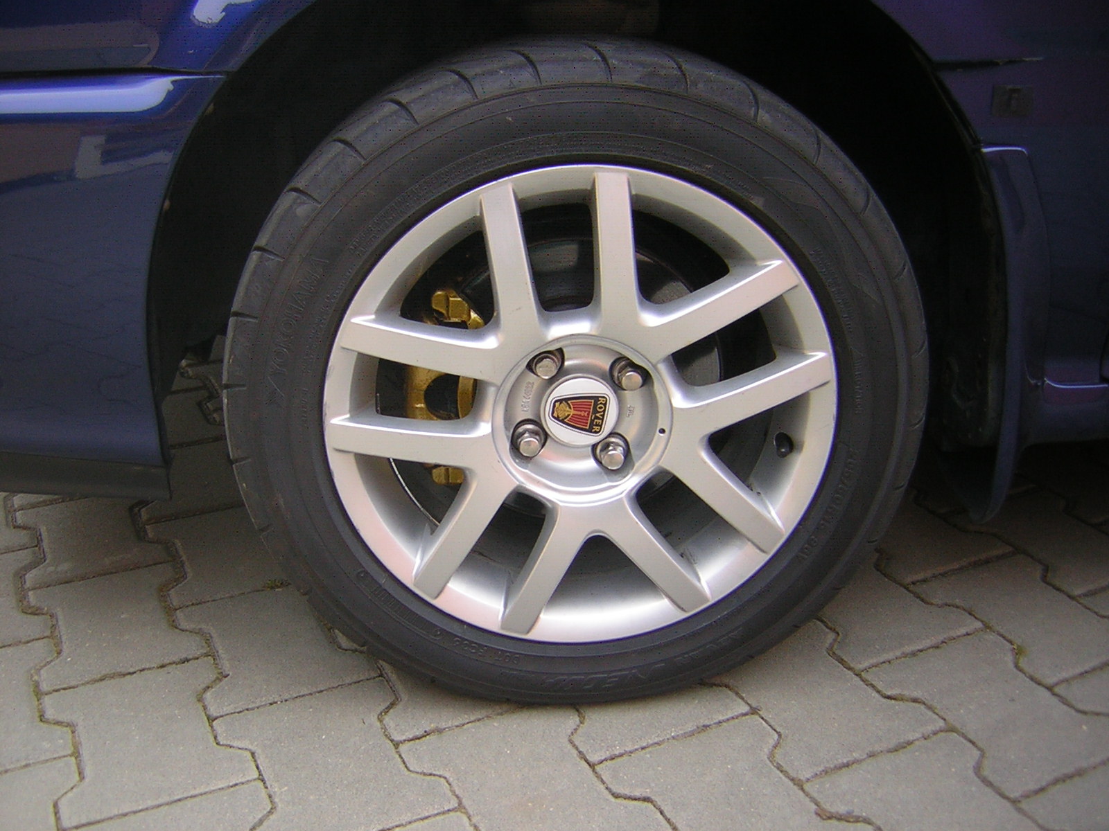

Dnes jsem si trochu pohrál s barvou a takhle to dopadlo.
Zlatou jsem volil proto, že je to jedna z barev na starém logu ROVER. Druhá barva je červená to budou desky od EBC - Redstuff a černá barva tam bude taky, jak se od nich bude prášit. 8)
Jinak musím přiznat, že ten nápad s touto kombinací barev mi vnuknul roverix, který psal před pád dny v jiném vlákně, že si nechal namíchat barvu na brzdiče přesně podle plachty na logu :wink:

Týýýýýý kokšo.... :lol: Chtělo to vyfotit trošku víc s autem.... ale pěkná barvička ;-) Cos tedy nakonec koupil?
Příspěvek od Karel825 » sob dub 05, 2014 18:36
Je to Foliatec, natíráno štětcem, fotek mám samozřejmě víc :lol:
Rozdělil jsem si to napůl, zbytkem barvy natřu ty třmeny i zevnitř, jak budu přehazovat kotouče a desky 8)
Nechtěl jsem aby to moc razilo a jsem s výsledkem spokojen :!:

Příspěvek od Trunda » sob dub 05, 2014 19:00
Jako koukal jsem, žes ty třmeny měl pěkný neorezlý, takže asi ok... já bych si ale nedokázal představit, že bych to natíral takto na autě... měl bych z toho špatný pocit, že to nedělám pořádně :-D ... na druhou stranu, drbal jsem se s tím tak dlouho, že na to nechci ani pomyslet, že bych nějaké třmeny měl natírat zase... i když nikdy neříkej nikdy :-D
Příspěvek od Karel825 » sob dub 05, 2014 19:10
Tvůj přístup ohledně odrezení a následného natření brzdičů je jednoznačně nejlepší,ono totiž ani ocelákem a ani nástavcem na vrtačce se nikdy nedostaneš tam, kde se to očistí elektrolýzou. Vím, že to nemám ideální, ale lepší než kompletně orezlé :wink:
Příspěvky: 18087
Příspěvek od Trunda » sob dub 05, 2014 19:16
Ale jo... ty původní brzdy byly taky natřený jen tak zhora a jak jsem byl i za to rád, že to tolik nehnilo...

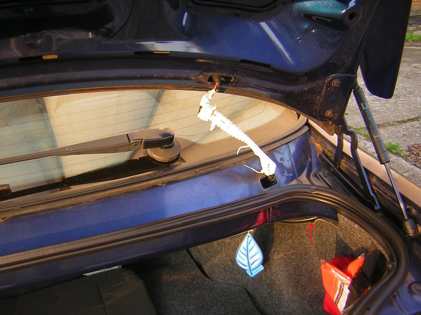

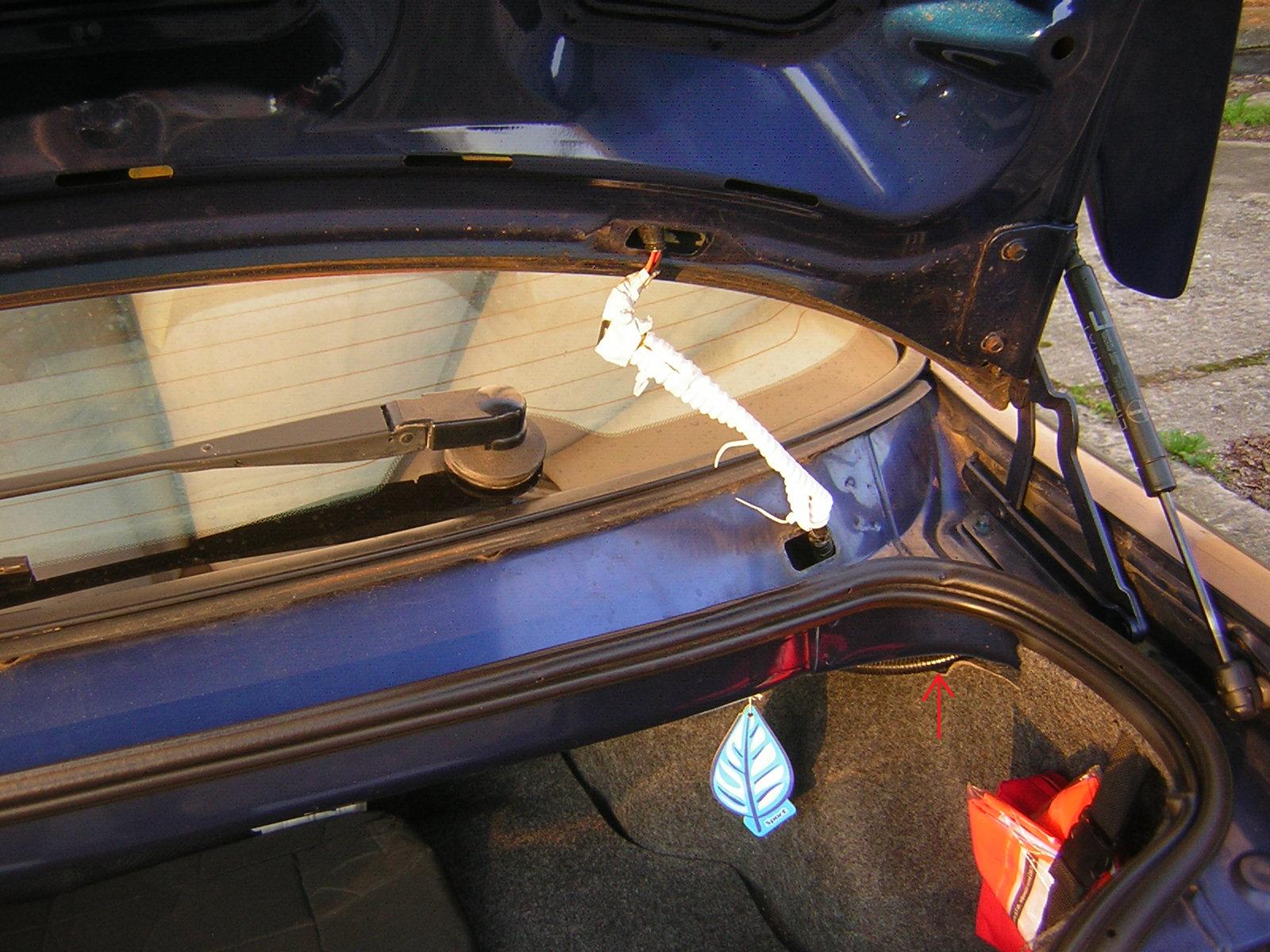

Příspěvek od Karel825 » úte dub 08, 2014 16:13

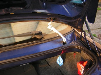

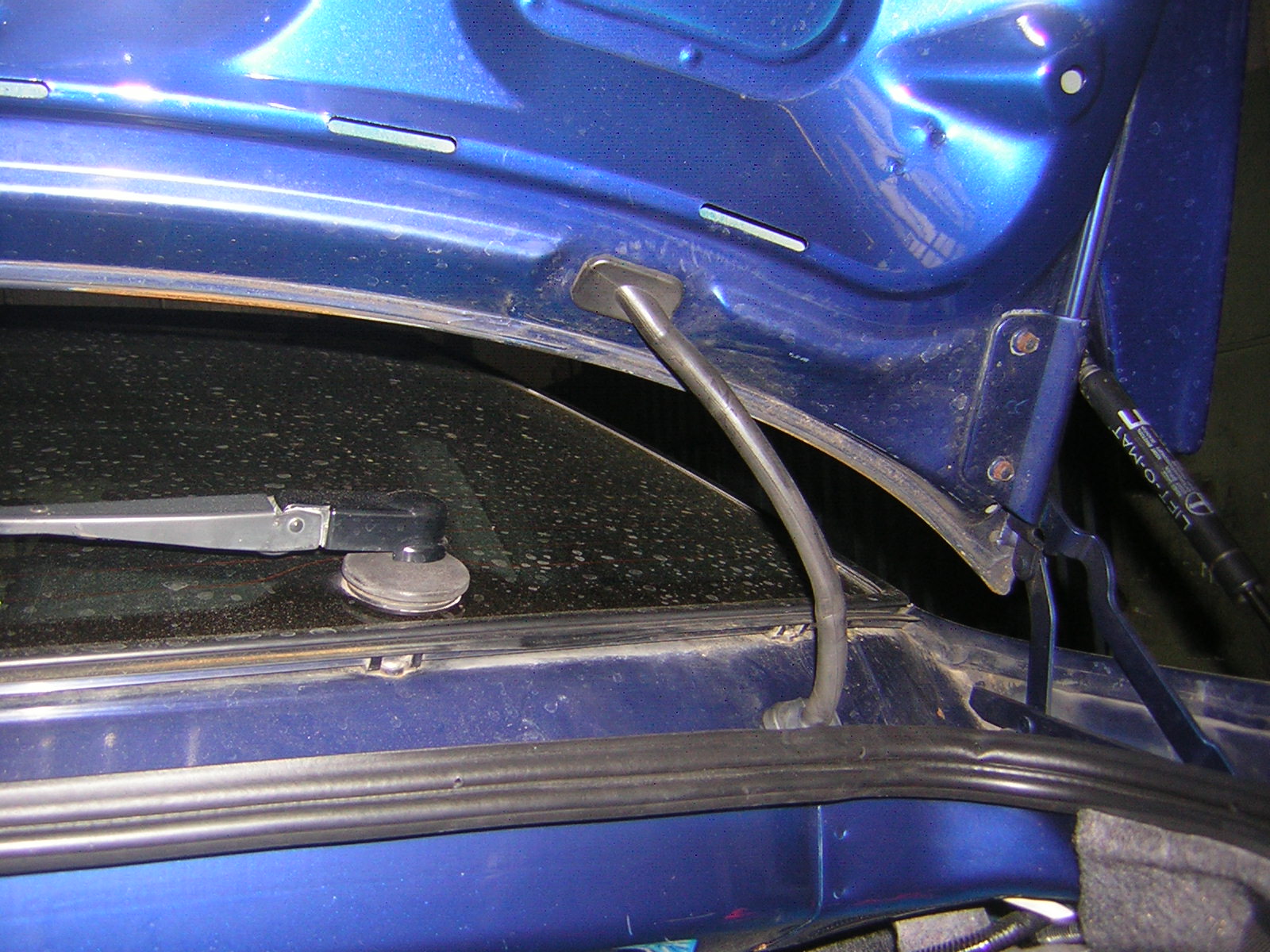

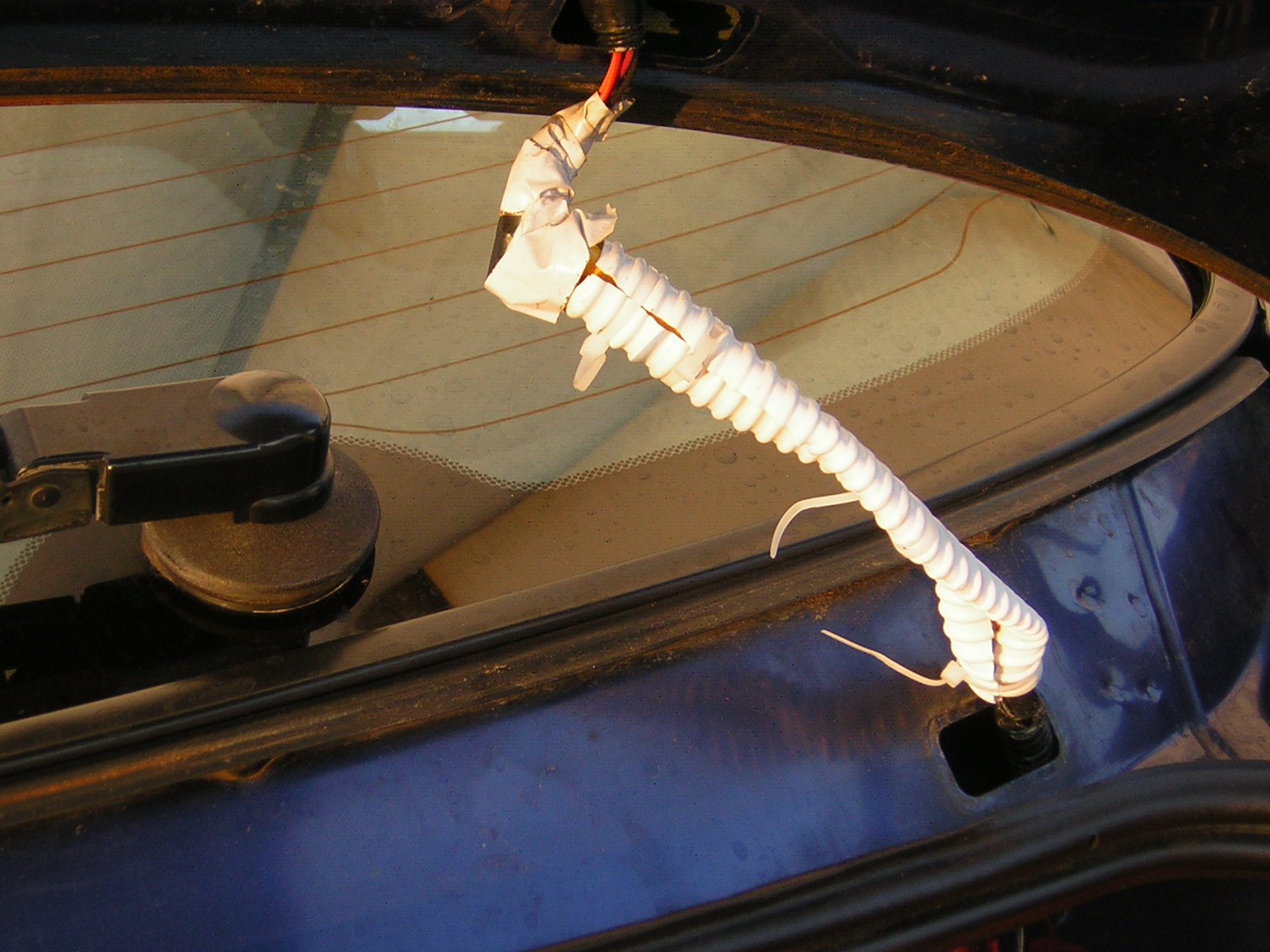

Dnes proběhla taková malá (velká) kosmetická úprava s průchodkou kabelů do kufru :arrow:
jelikož docházelo k lámámí a pozdějšímu spečení původních kabelů, tak mi dnes originální gumovou průchodkou prochází klasický pětižílový kabel, takže by to mělo již něco vydržet, místo letovaného spoje je vyznačeno šipkou :idea:
Ta bílá hrůza byla jen provizorní řešení :oops:
Příspěvky: 18087
Příspěvek od Trunda » úte dub 08, 2014 17:17
Vložil jsi k tomu kabelu ještě něco, co bude omezovat úhel ohnutí? A taky je potřeba si pohlídat, jak se tam ta průchodka skládá, páč mi se třeba dost vychylovala a skřípala se mi mezi víko a to těsnění kolem víka a skla, přičemž v důsledku mi to to těsnění zničilo :-(
Příspěvek od Karel825 » úte dub 08, 2014 17:57
Nic jiného jsem k tomu kabelu nevkládal, protože to vyšlo skoro nafous. Když jsem zkoušel pomalu zavírat kufr, tak jsem se díval, že ta průchodka se ohýbá obloukem doboku jakoby směrem k pravému pantu a s ničím se nepotkává, ale samozřejmě budu to sledovat. Původní provedení se mi lámalo v místě, které je doteď na průchodce patrné cca 4 cm od spodního konce :idea: Každopádně je to slabé místo tohoto auta :(
Příspěvky: 18087
Příspěvek od Trunda » úte dub 08, 2014 18:15
Já tam k tomu nacpal ještě jakejsi silnej kus kabelu, aby se to nelámalo v příliš ostrém úhlu... ale jestli to tam máš plný, tak by to mělo být ok.
