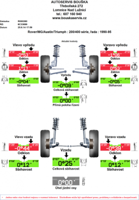

tak konečně se mi podařilo doladit podvozek podle svých představ.... nebylo to jen tak, ale stojí to zato. snad mi dneska vyjde i ten nákup stabilizátoru..
Příspěvek od Trunda » stř čer 25, 2014 17:17
Těch větších odklonů vpředu jsi docílil jak? ... u tak silného motoru to není na škodu :-)

něco propiloval nahoře, něco dole :D nechce to moc, šlo to vcelku dobře. což silný motor, spíš je to znát na těch širokých kolech, jak lezou hodně ven, tak se střed jejich záběrový plochy přesouvá dost ven oproti ose rejdovýho čepu. to se sic dá částešne kompenzovat nastavením sbíhavosti, ale to nejni úplně vhodný řešení. no je to na těch 215kách dost znát. na 195kách a užších to tak znát asi nebude.... přecejen je ten podvozek stavěnej na 175ky, s určitým ET, 195ky s větším zálisem sou ještě ok, ale na 215ky by byl zális tak velkej že by to dřelo o tlumiče, tak se musí upravit ty odklony.
