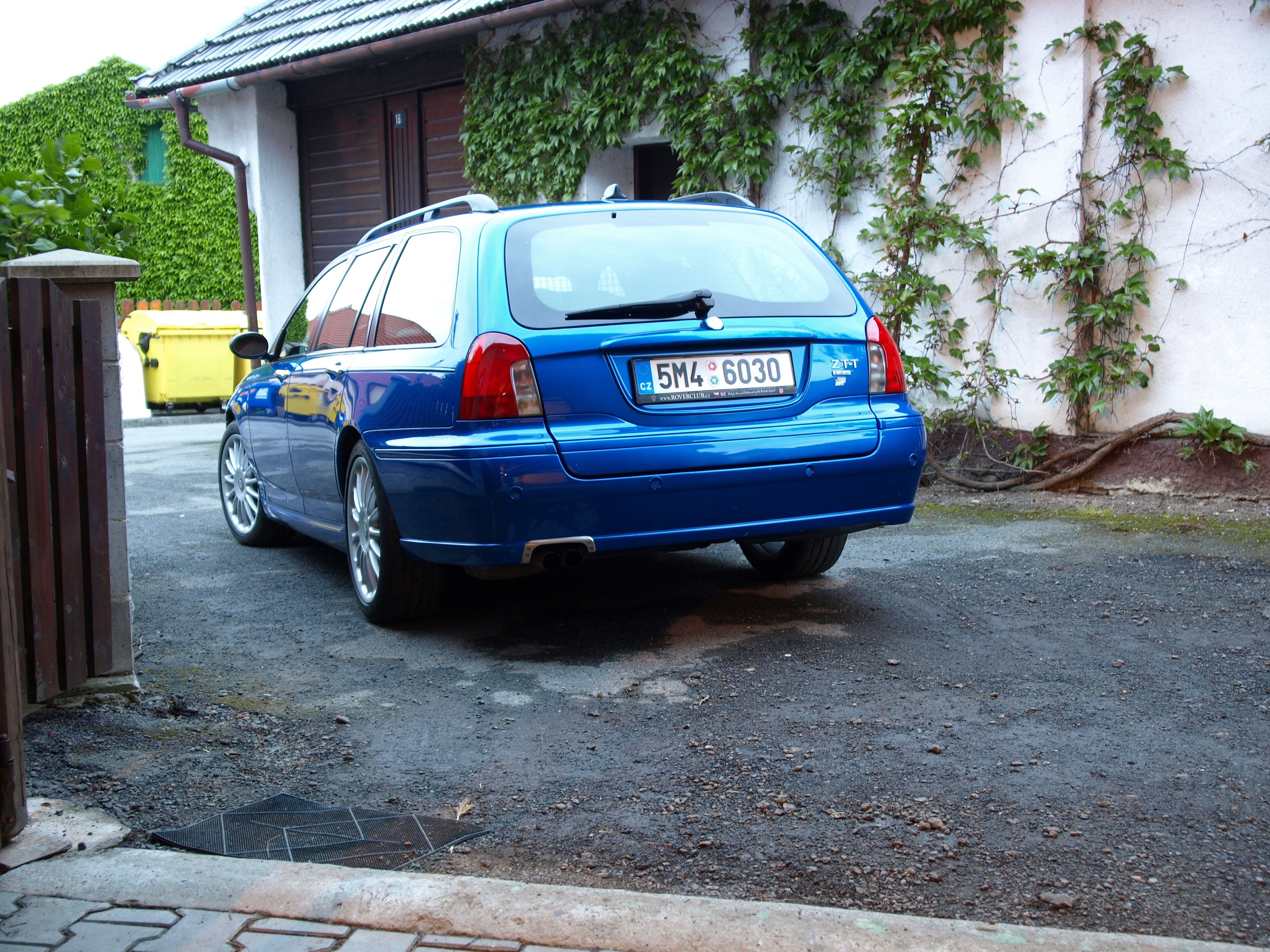

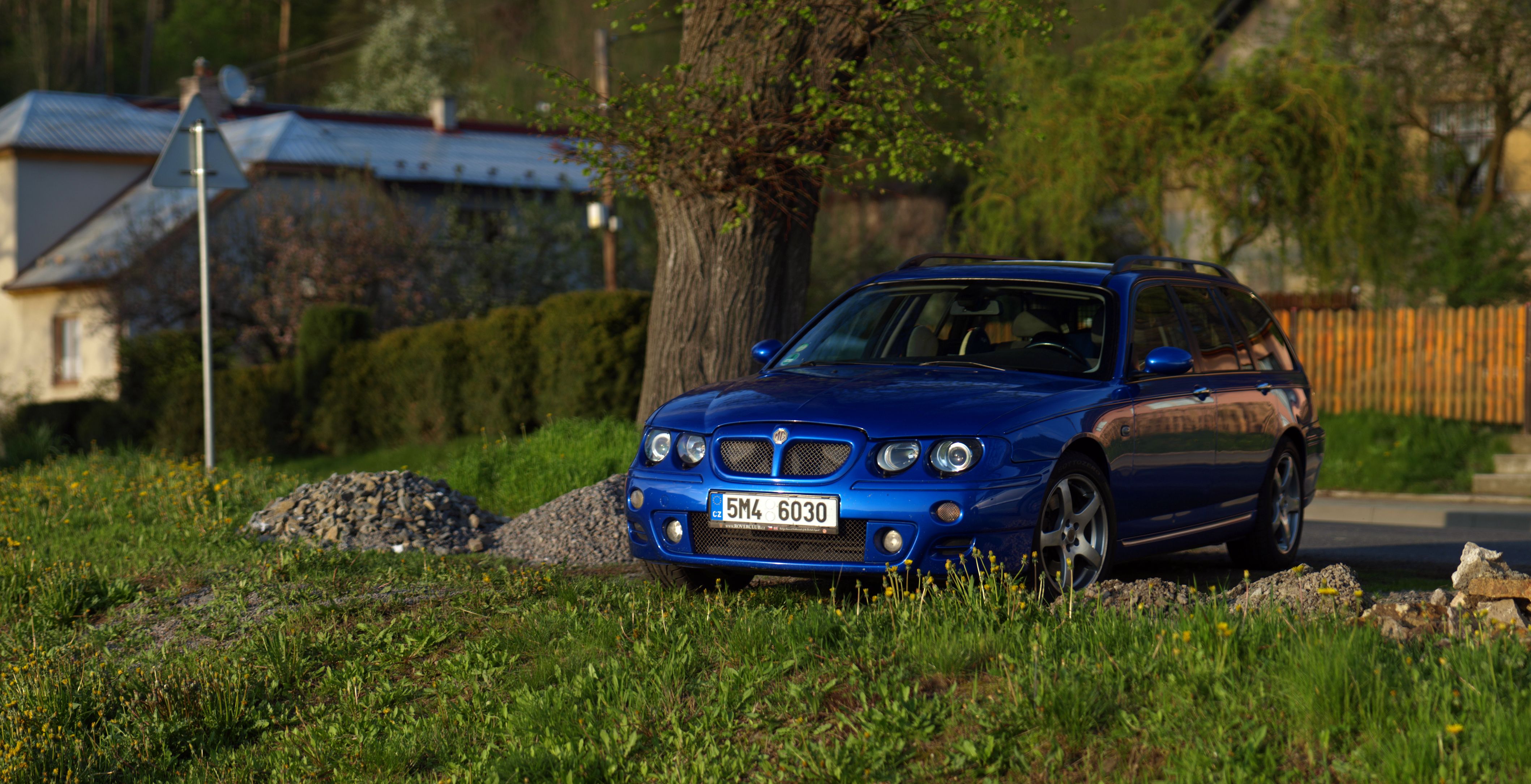

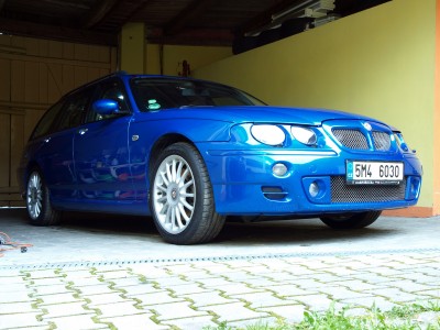

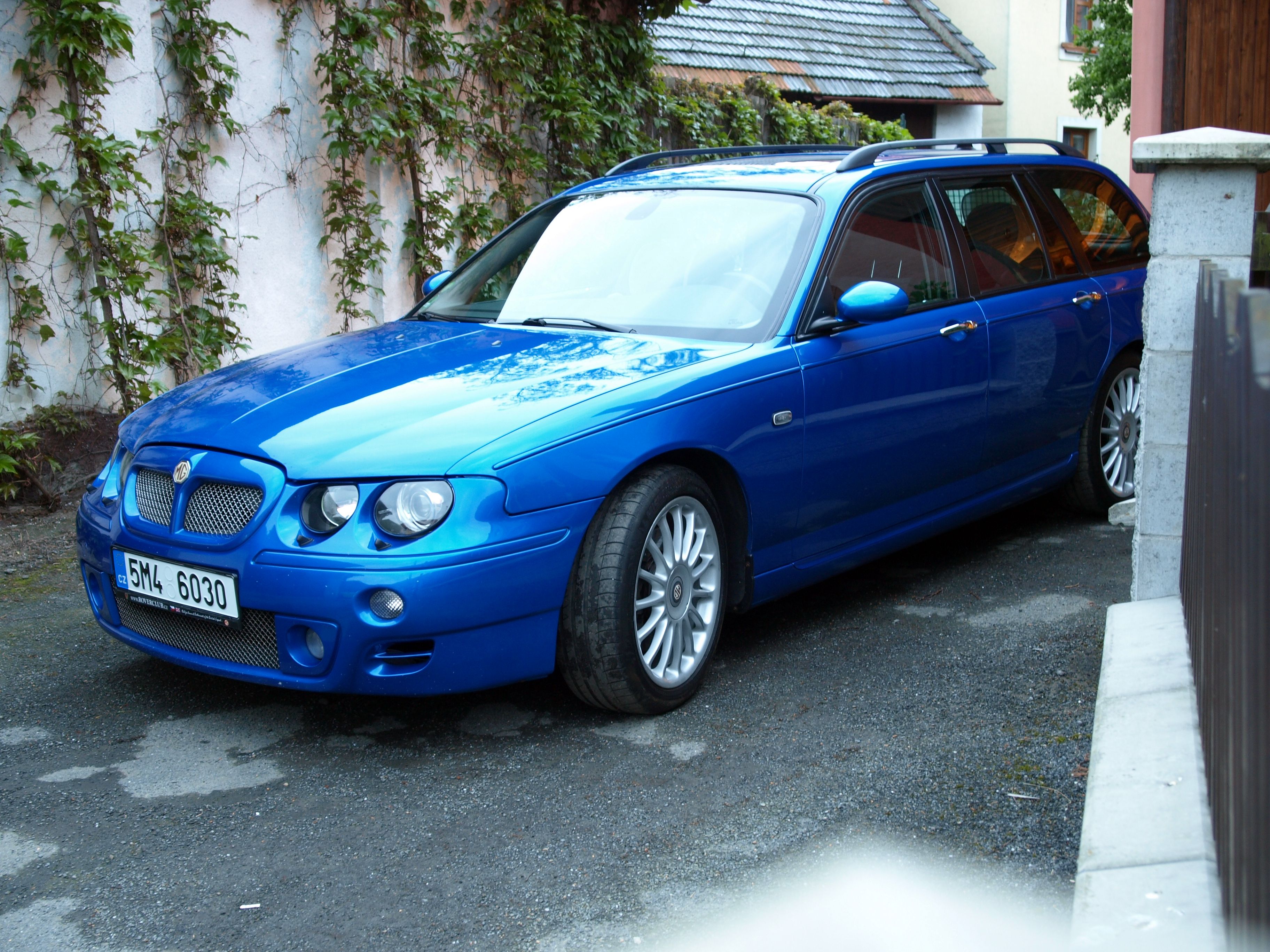

Na závěr pár fotek... fotil jsem to večer na dlouhý čas, tak je to takové barevně nic moc. Chce to vidět v reálu
