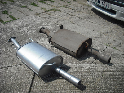

V sobotu jsem se vrhl na vyfuk a je to. Nejdriv sem rozbruskou upalil matice, pak jsem musel sundat cely stredni dil i s katakem, pac jinde to rozdelat neslo... na prirube stredniho dilu jsem upalil srouby, vratil jsem zpet a pridelal novy zadni dil... vysledek? Budu muset navrtat nejake diry do potruby, pac me irituje, jak je to ted tichy a sou slyset vsechny ty vrzajici plasty a hucici kola

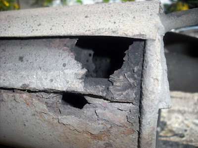

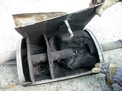

Stary vyfuk znacky Bosal byl uvnitr uplne rozpadly, ale byl na aute 4 roky, coz je celkem dost... vsimnete si rozdilu mezi starym Bosalim a novym MTSkovym vyfukem... je videt, kde inzenyri maji aspon nejaky mozek... Hlavni rozdil vidim v tom, ze bosal ma spoj svrchniho plechu na strane ke kolu, take tam to nejvic hnilo a myslim si ze hlavne proto, ze proste v tom spoji se drzela nejvic vlhkost... MTS ma spoj na odvracene strane..., dale MTS ma bytelnejsi prirubu a pak ze zadni uchyt je na konci zahnuty, coz na Bosalu nebylo, takze se mi stavalo, ze jsem musel sem tam nasazovat gumu na uchyt, pac z neho vyklouzavala...
Jsem ale spokojeny... vyfuk funguje a to je hlavni. Jen me trosku mrzi ta koncovka... a priste koupim tu tmelici pastu... bez ni to spasovani nebylo nic moc a hlavne mi asi takto brzy vyresne tesneni... takze mozna ji brzy dokoupim a znovu to pretesnim
