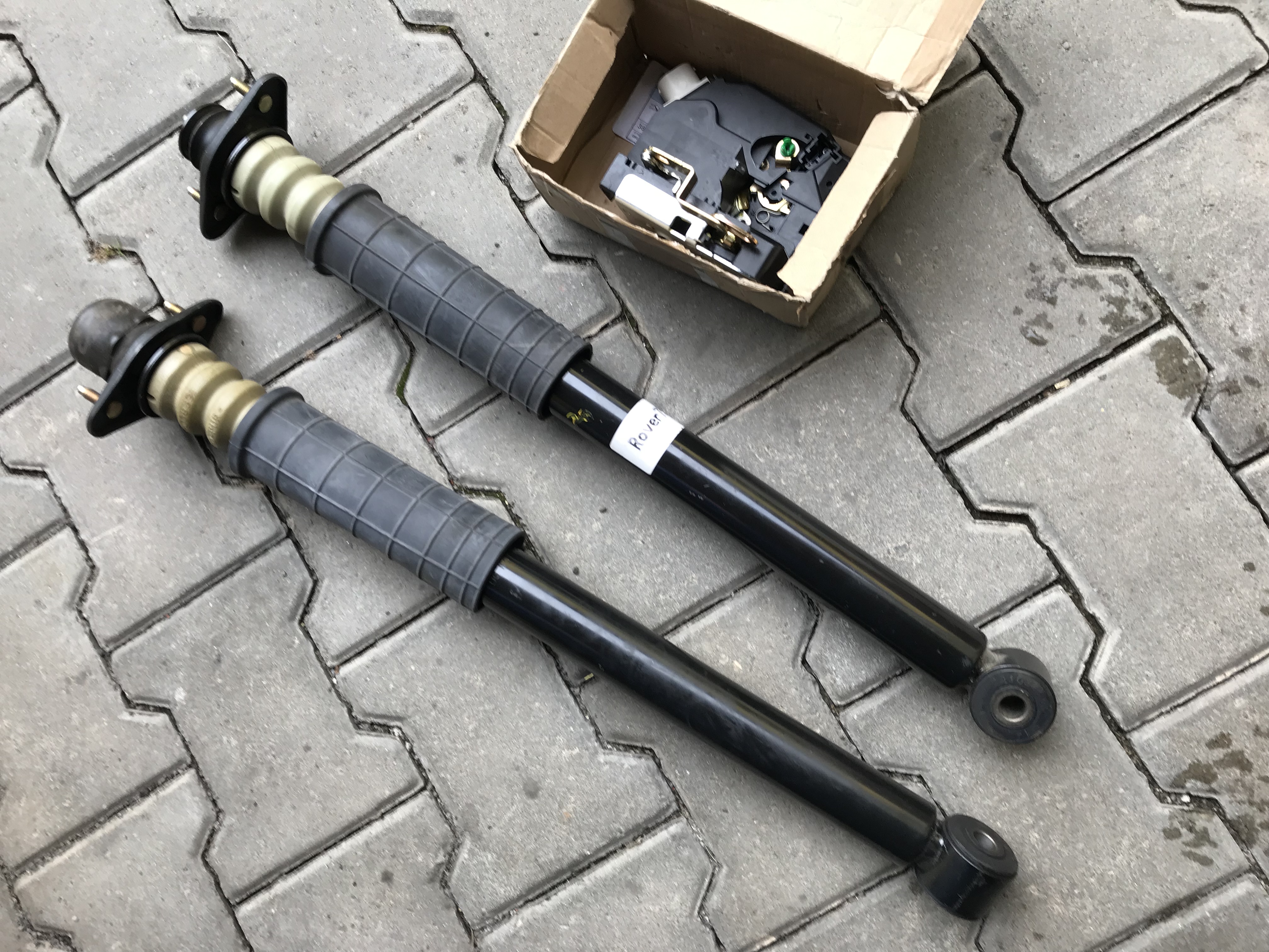

Misto keců činy... před chvilkou jsem se vrátil od Thomsona z ValMezu a dovezl si fungl nové zadní tlumiče i s uložením a krásný nový zámek zadních levých dveří. Zjistil jsem, že jsme se s Tomem potkali už na sraze v Jičíně v roce 2007. Takže Tomovi děkuji za voňavé díly ;-)
Horní uložení natřu Hammeritem a pak stříknu rezistinem. Spodek asi stříknu černým sprejem, ať tomu dám silnější ochranu.
Jinak pořád tam vzadu nějaké klepkání je, ale asi je to ještě něco jiného. Uvidíme co změní tlumiče ;-)

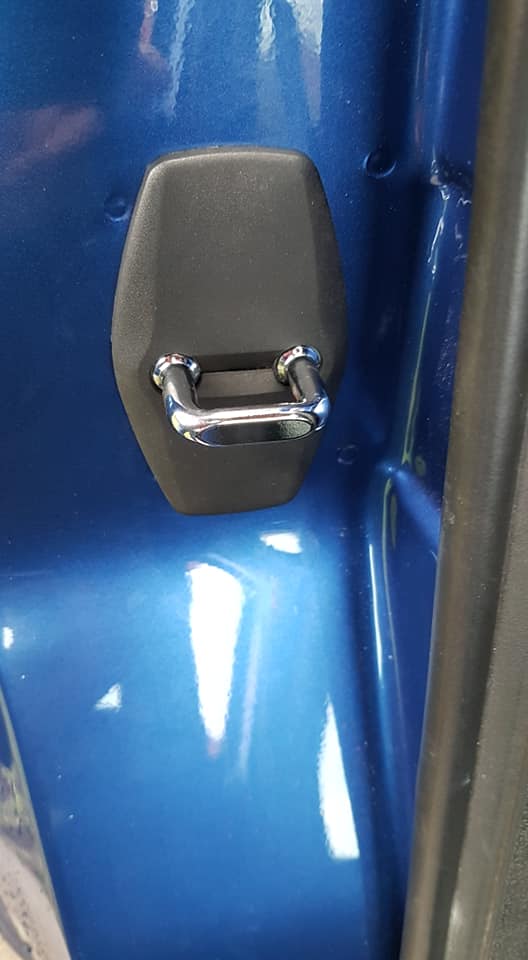

Nechtěl si po mně kdysi neorezlý oka proti zámkům na dveřích:
Hledej jako "bmw 3 series door strikers", £15 for 4 on ebay.

Pošli odkaz... to máš focené na svém?
Příspěvky: 1478
Příspěvek od michal.lom » ned úno 10, 2019 22:04
neé, z FB, proto ten anglickej popisek. Nehledal jsem to.

Pěkné tlumiče předsedo až sem se musel kouknout jestli mi nezmizely z auta :lol: a jak píše michal.lom, přesně pod tím názvem to na ebay najdeš i když ty ceny jsou malinko vyšší než 15 liber momentálně :)

Jojo, Thomsonova nabídka přišla jak na zavolanou. Už mám natřený vršek, spodek tlumiče jsem stříknul černou a může to jít na auto.
Našel jsem ta oka za cca 5 liber za kus plus poštovné, což se dá. Ale to je teď příliš kosmetická věc na to, co horšího musím všechno pořešit. Takže třeba časem.

Včera večer jsem vyměnil oba zadní tlumiče. Samozřejmě, největší nervy byly se šroubečky na pantech dne kufru. To je tak pitomě nepřístupné, šroubky už ohlodané.... lakatoš!
Ten šroub pravého tlumiče se mi nakonec podařilo povolit mým super trhákem svařeným z topeňových trubek :-) Nakonec jsem ani nebojoval se závitem, jako tehdá. Tak jestli jsem to tehdy měl nějak špatně vypodložený....
Kapsy pro tlumiče jsem vyčistil, odrhnul povrchovou rez, stříknul epoxidovým stabilizátorem koroze, pak asfaltovou srajdou. Tím jsem stříknul aj uložení tlumičů a nakonec jsem na uložení dal karosářský tmel, ať tam nejde voda, což je jeden z hlavních problémů těch uložení, že nemají žádné těsnění a pak to brutálně hnije.
Pro velký úspěch jsem musel pravé čalounění rozdělat znova, protože jsem zapomněl na vršek tlumiče nasadit tu gumovou čepicu. Nechtělo se mi riskovat, že to pak bude generovat nějaké zvuky, ale na druhou stranu pak to nemá hnít, když je to tím ucpané... no, být či nebýt...
Projet jsem to ještě nebyl, tak jsem zvědav. Ty původní tlumiče nebyly sice po smrti a fungovaly, ale pocitově měkčí. Minimálně třeba nebude zadek pořád tolik sedlej.
Jo a už se kurnik musím poučit, že na Hammerite barvu nesmí jít žádná barva se syntetikou či čím. Hezky jsem si ty uložení natřel a pak to stříknul nějakým nástřikem na spodky a barva se sloupla :roll: Už jsem se takto s Hammeritkou vypekl několikrát.
