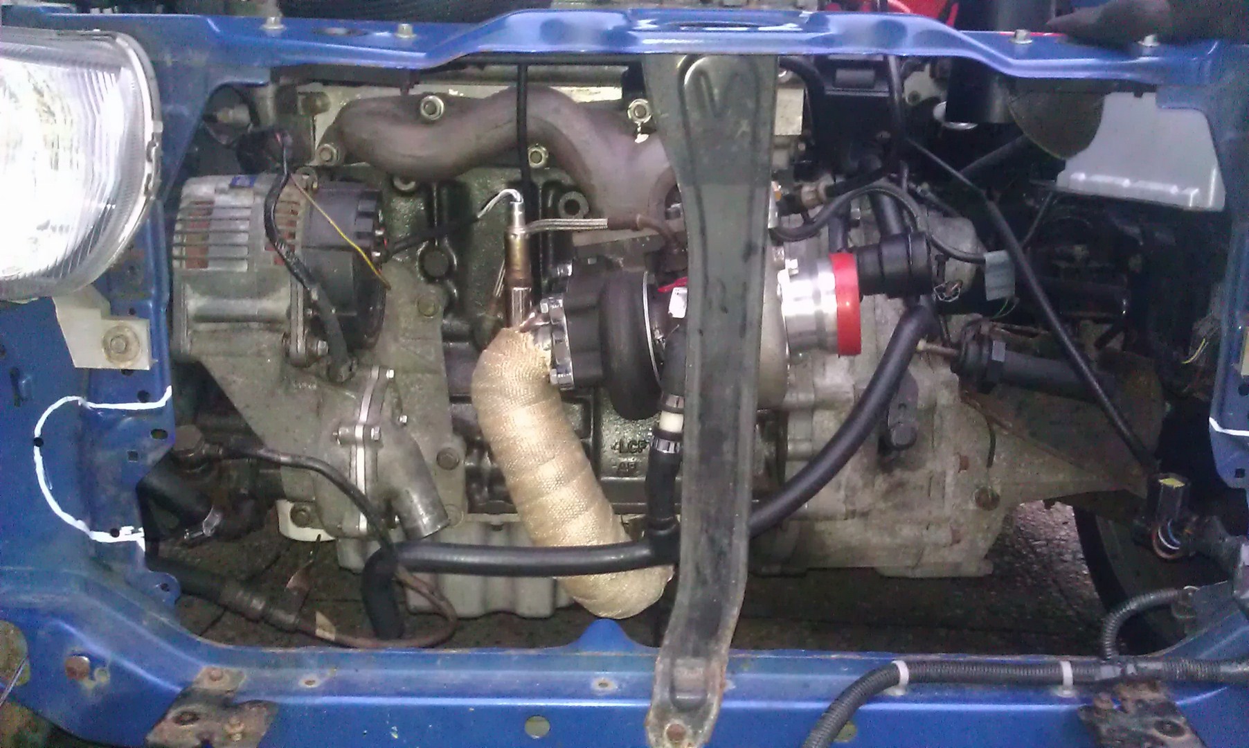

Ale o co je širší (IC) je zase nižší (IC) 8)
Příspěvek od Karel825 » pon srp 18, 2014 22:22
Ale chladič vody mám širší a dokonce vyšší :mrgreen:

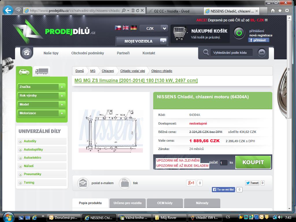

To nevím, ale vycházím z těchto údajů list:, jak dalece jsou přesné to netuším :wink:

Až na to, že v kupéčku mám rozměr chladiče vody 650x280 mm a pak se v tom vyznej :roll:

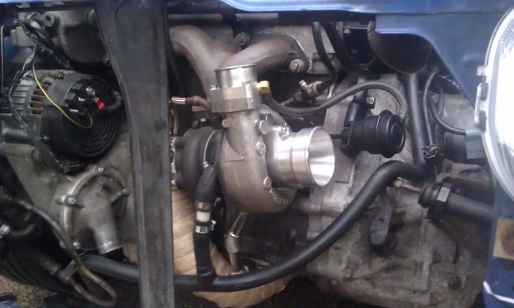

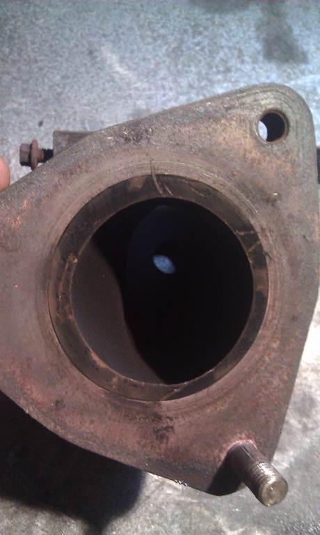

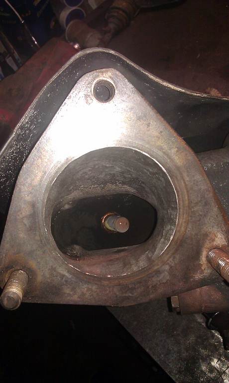

JJ hlavu jsem taky dělal, dělal jsem jí od oka, nejdůležitější je dobře kanály slícovat s potrubím

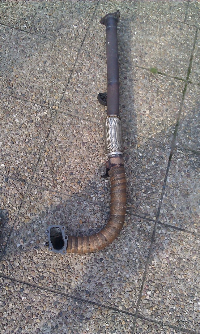

Tady jsem ještě upravil i poslední komoru turba aby lícovala s downpipe, nechápu proč je tam udělanej takovej schod, joa svody vůči turbu jsem taky dolícovával :roll:

nejlepší jak slícovat kanály je to vzít, sešroubovat i s těsněním a pak v protilehlých rozích vzít vrtačku a a provrtat přírubu svodů i s těsněním až do bloku tak 2,9mm vrtákem. pak to rozebrat, vzít jehlu z jehlovýho ložiska a natlouct jí do bloku. dírku v potrubí a těsnění převrtat vrtákem 3,1mm. na vzniklý čepy navlíct těsnění, a rýsovací jehlou obkreslit pěkně kanály. pak těsnění sundat a nandat na svody a usadit pomocí jinejch kolíčků, vrtáků.... a také obkreslit rýsovací jehlou. pak obojí pěkně plynule vzduchovou tvrdokovovou frézkou vybrousit. zaplať pánbůh je těsnění vzdy větší než skutečný kanály...
Příspěvky: 2125
Příspěvek od J0hny » sob zář 20, 2014 14:43
Míro myslel jsi hlavu místo blo, ale to nehraje roli. Takhle přesně jsem se s tím nedělal, jen jsem obojí dorovnal k těsnění hozeným na původní štefty.
Turbo je hotový, je v autě, chlazení je zpola vyřešený, IC už tam je i s vedením, problém byl s BOV ventilem, koupil jsem ho starší a nějakej kokos tam narval tvrdou pružinu, že dokud turbo nenafouklo aspoň 0,7 ani neodfouknul, nakonec tam pásla origo pružina z T25. Svody zůstaly originál, protože ony nerez tubulary jsou užší než vývody z hlavy :roll:
Jinak jsem dával ještě palivovou pumpu z evo 9, regulátor tlaku paliva.
Už jsem to byl project a první co tak začla klouzat spojka při 0,8baru, teď to mám na 0,7 a spojka drží, problém mám ale s přívodem oleje do turba nejsem schopnej přetěsnit spoj adaptér-turbo, musím objednat origo přechod, tohle jsem si vyráběl sám navařením adekvátního závitu na původní adaptér, ale teflonem se mi ten závit nedaří utěsnit vzek:

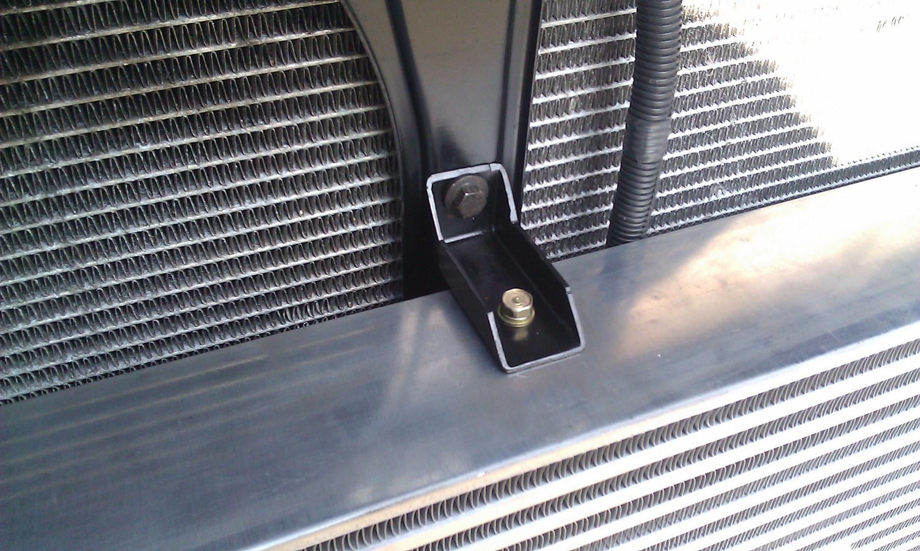

ten intercooler je úžasný a nádherně jsi ho tam dopasoval, jako by tam patřil met: car:: . . . nárazník se vleze nebo ho budeš muset upravit???
