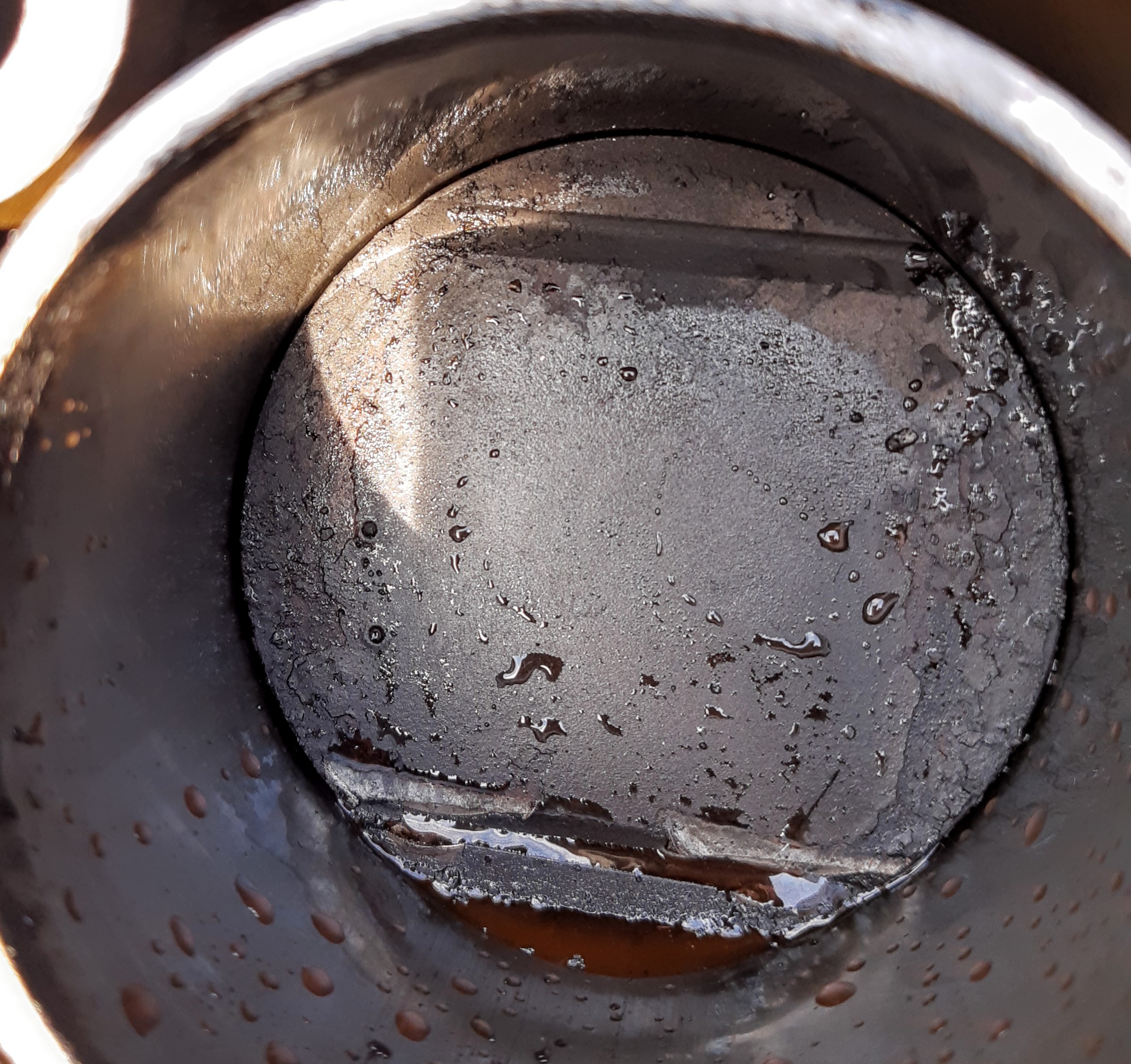

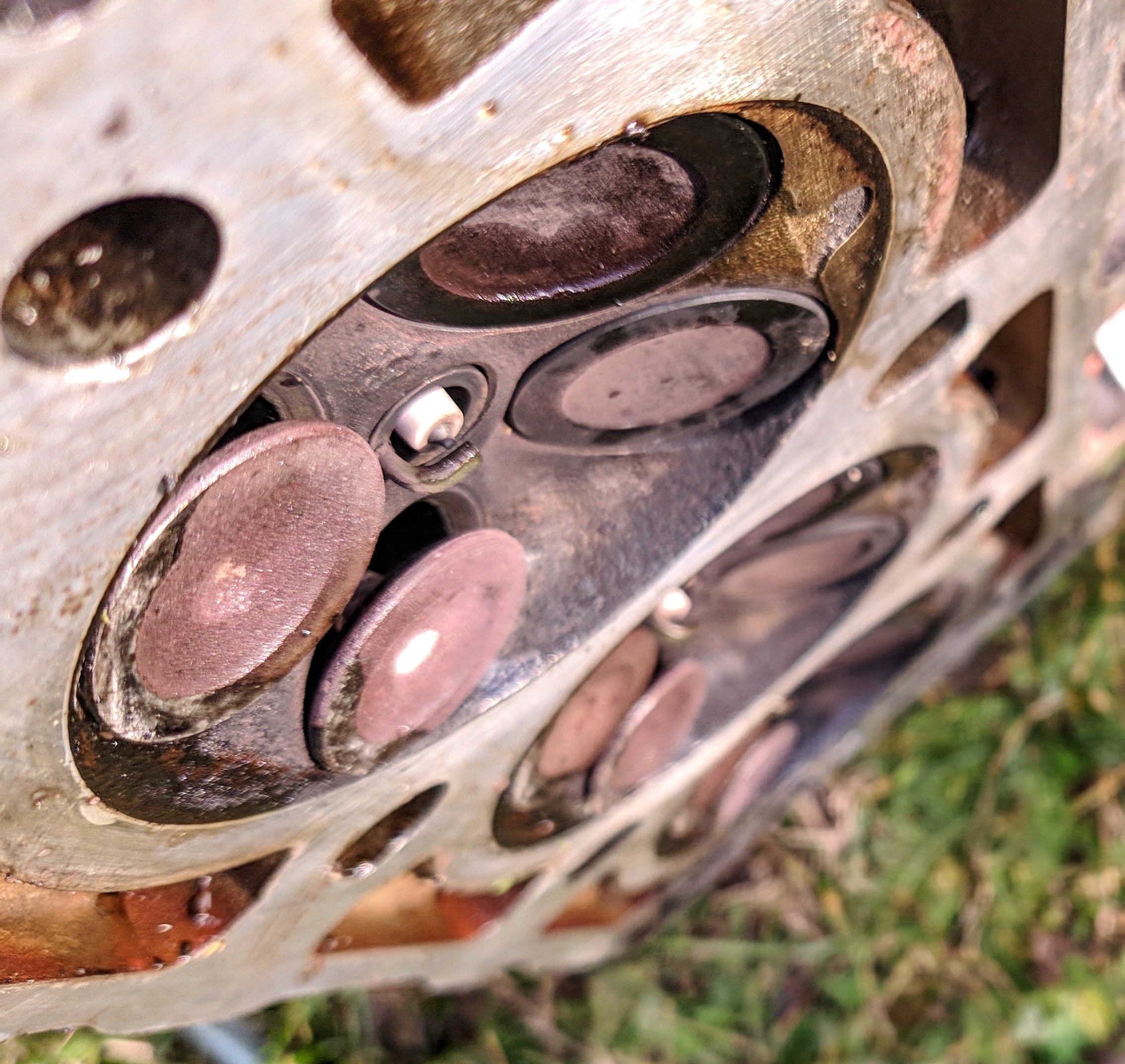

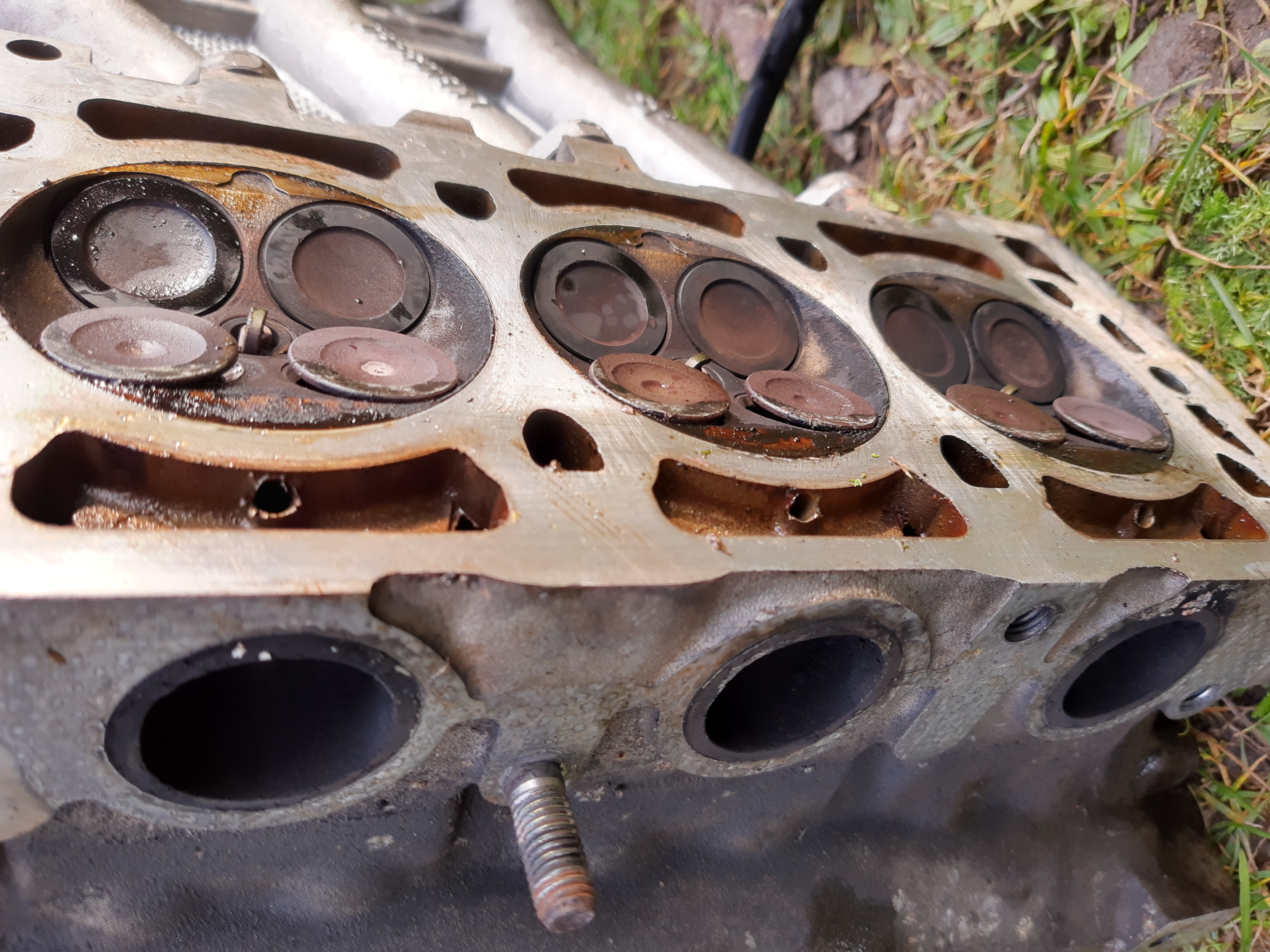

Nějaké ukázky jak to v motoru vypadá
Příspěvky: 18087
Příspěvek od Trunda » stř lis 06, 2019 14:45
No žádná tragoška.... na tom pístu je to opravdu obtisklé, nebo je to jen oleštěný? Na všech válcích to tak není, co tak vidím ty ostatní ventily. Tím by se asi dalo změřit, jestli není ohnutá ojnice, tedy jestli není píst níž.... ne?
Příspěvky: 757
Příspěvek od djmicho » stř lis 06, 2019 14:49
Je to bohužel na všech, v pístech je tak 2mm do hloubky otlak ventilů, jsou vlastně všechny výfukový ohlý. Zdvihátka proražený všechny na výfukové straně
Příspěvky: 18087
Příspěvek od Trunda » stř lis 06, 2019 14:51
Aj..... aha.... takže to šlo natvrdo proti vačce. Jak vypadá to proražený zdvihátko? Slyším to prvně....
Příspěvky: 757
Příspěvek od djmicho » stř lis 06, 2019 15:03
Několik jich je zařazených až nadoraz, vnitřek zdvihátka je na kaši
Příspěvky: 757
Příspěvek od djmicho » čtv lis 07, 2019 11:22

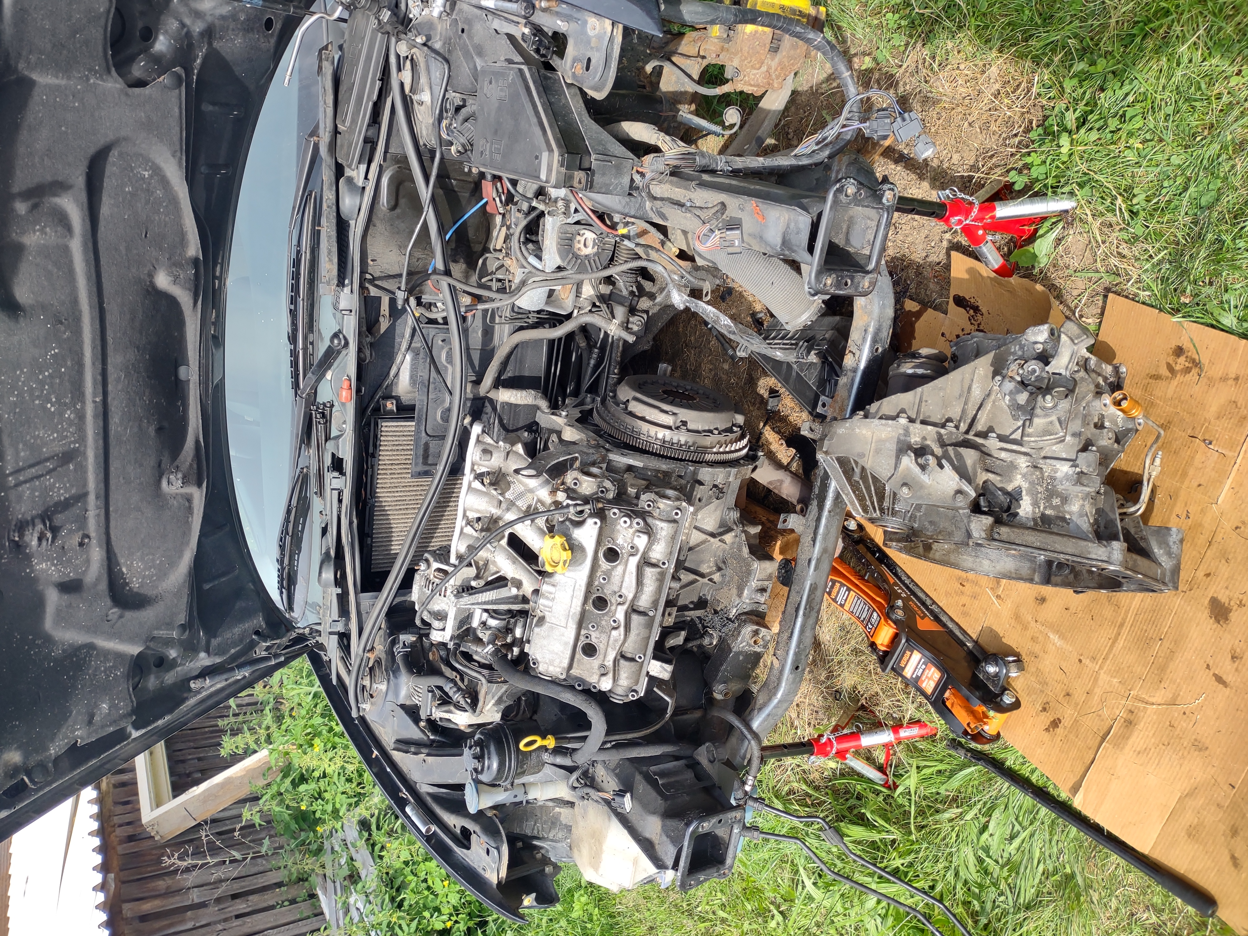

Příspěvek od djmicho » čtv srp 27, 2020 15:29
Poslední hrátky před odvozem k likvidaci
Příspěvky: 1478
Příspěvek od michal.lom » čtv srp 27, 2020 17:42
Tyyyjo, tam je místa. Hlavně dej vědět kde skončí, ať někoho nenapadne tam kupovat díly msm:
