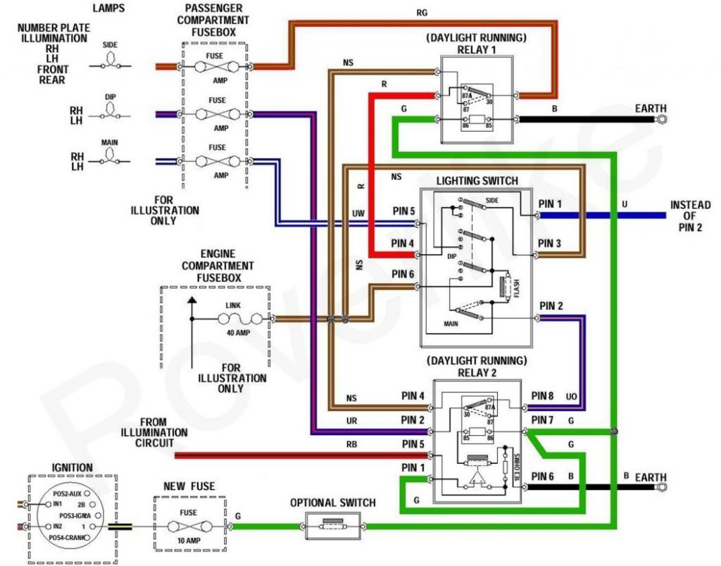

Ahoj o/
hledal jsem zde, i na jiných stránkách jak udělat nejjednodušší rozsvěcení světel při nastartování.
Stačí někde přidat jedno relé ?!
já jsem našel pouze tento diagram pro dvě relé, z toho to složitší se těžko shání. -- příloha
Díky : )
