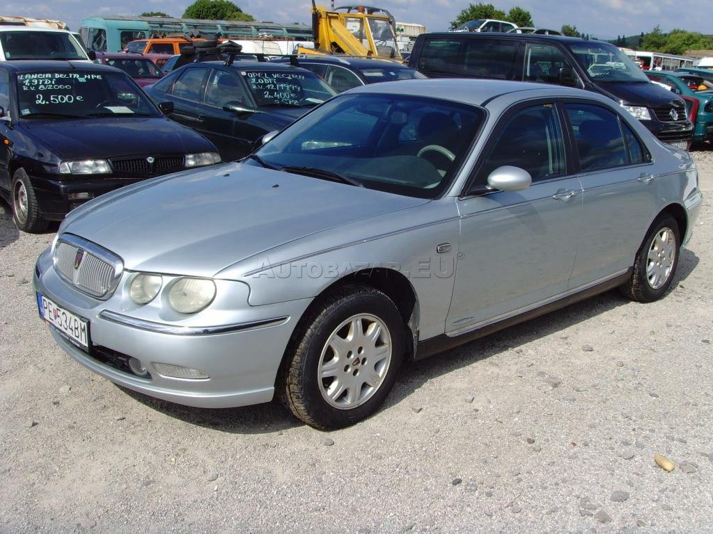

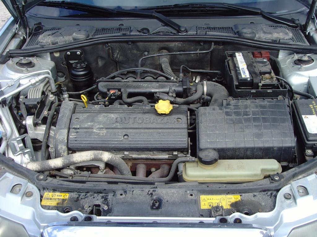

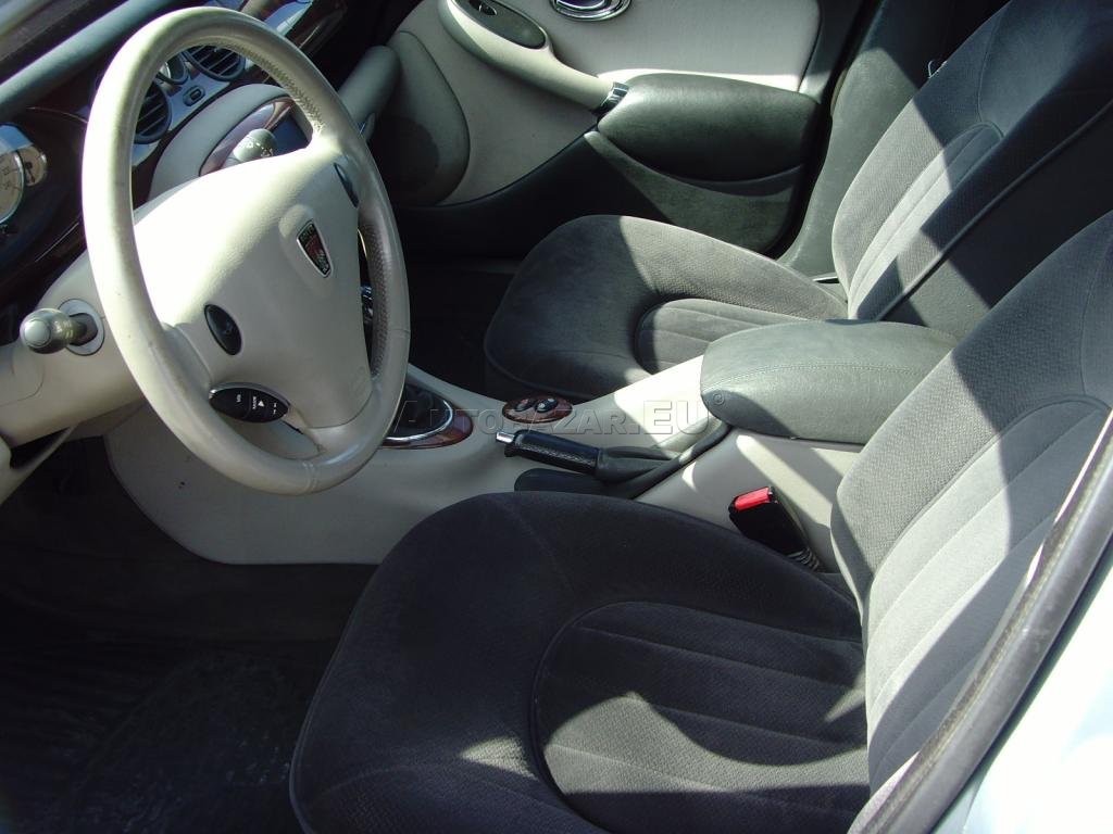

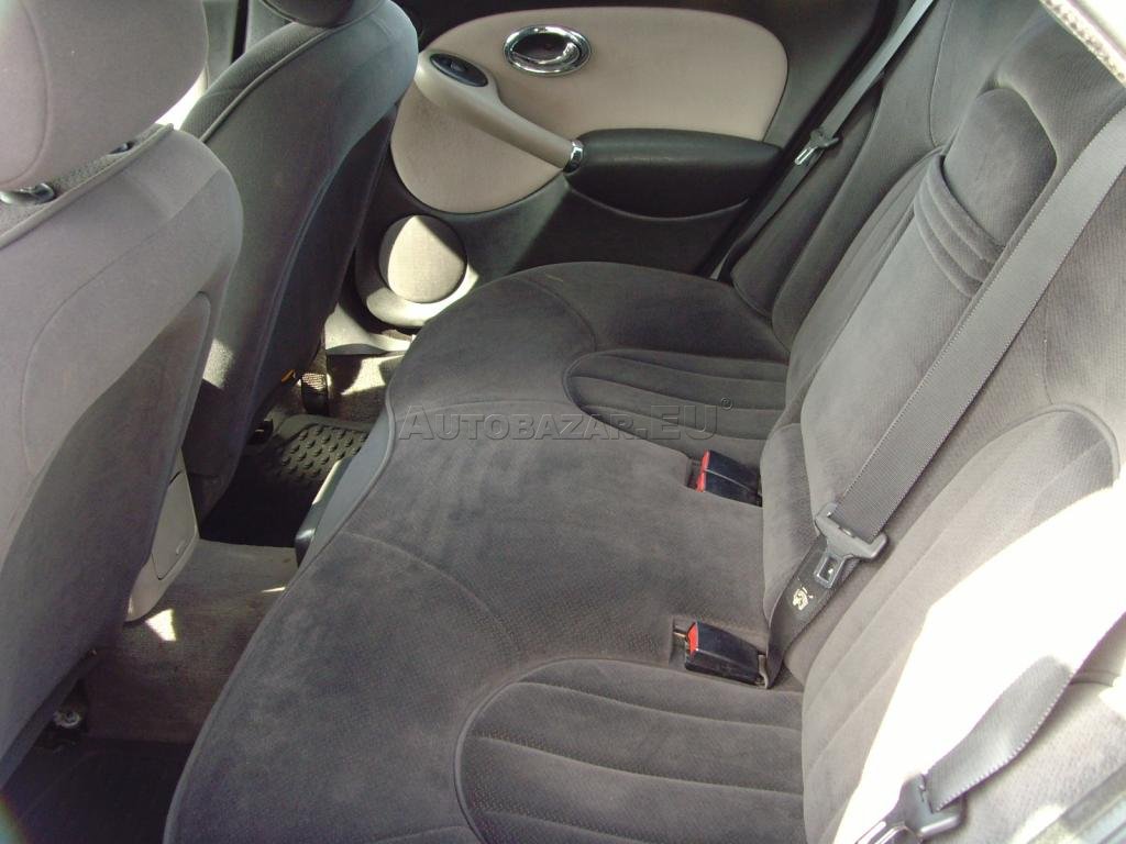

Auto je v tomto stave, viď obrázky:

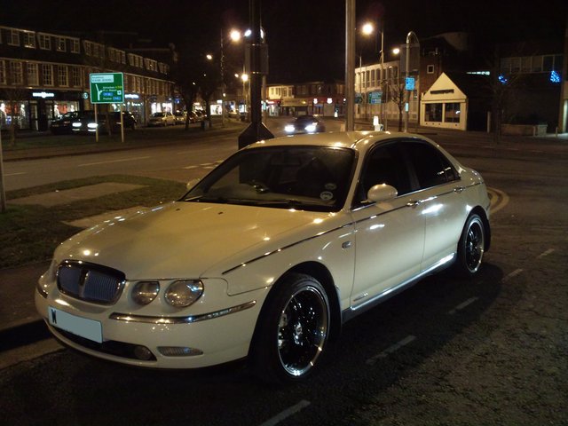

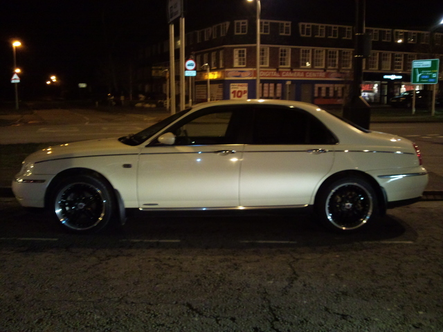

Chcel by som ho dostať do podoby:
(prípade neskôr prestrek, určite nejaké takéto disky + folie + vyleštiť cele a svetlá) SMOKE:
samozrejme dať najprv dokopy ostatné veci, toto su detaily :-D :-D

Denis Calpaš píše:Čo sa tyka toho motora, čo stým? Mierne zdochýňa.. ked stoji na mieste, tak ho začne cele triasť, čo to môže byť? Nech nekúpim kravinu, zajtra to pofotím bližšie aj s motora nech to vidíte resp, natočim video nech aj počujete :-)
Závad může být několik a stane se, že se to blbě hledá. Nejede to náhodou na 3 válce? Výrobcem stanovený volnoběh je 750 ot./min +- 50.
Takže cívky, svíčky, zapalovací kabely, může být třeba špatný nebo zanesený krokový motorek volnoběhu, studený spoj v kabeláži, pokud to jede na 3 válce, tak v tom horším případě těsnění pod hlavou, resp. těsnění sacího potrubí, taky může být zrada v přicpaných vstřikovacích tryskách, v kabeláži ke vstřikovacím tryskám.
Musí být co zapálit, kde spálit a čím spálit. Takhle se asi nedá paušálně poradit, chce to vidět osobně. Ideální je, aby to viděl přímo technik, co má s tímto motorem zkušenosti a ještě lépe, když bude mít diagnostiku.

Ten napis na viku svicek. To je jen na fotce. To viko je cele zasrane. Bych se nedivil kdyby svicky plavaly v sajrajtu. To zkontroluj jako prvni
Příspěvky: 6977
Re: Pomôžte mi prosím
Příspěvek od AnderN » pát úno 21, 2014 10:26
roverix -- pokud myslíš to AUTOBAZAR.EU, tak to je jen uprostřed obrázku a shodou okolností se to trefilo pěkně na víko ventilů.
