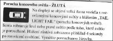

Zdravím vás a hledám rychlou vadu. Už nějakou dobu jezdím s následujícími ikonami na informačním panelu:
Po kontrole ("světla svítí!") jsem došel k závěru, že všechna světla opravdu svítí. Co teď? Myslím si, že celý problém bude v nějaké špatném kontaktu - alespoň v to doufám. Zítra chci rozebrat zadní světla a zkusit kontakty aspoň nastříkat. Pokud byste věděli o něčem jiném, případně měli dobrou radu, budu vděčný...

Než začneš rozebírat světla a hledat nějaké kontakty (mimochodem tím "kontaktem" je žárovka sama, protože R75 má řídicí jednotku světel, která ví, co má svítit a monitoruje průtok proudu), tak se na tu žárovku koncového světla podívej pořádně. Důvod je prostý ... R75 má jednu vychytávku, kdy při prasklé žárovce koncového světla přebírá její funkci žárovka brzdová (manuál str. 111, "Rada k provozu" u pravého okraje stránky). S největší pravděpodobností tedy zjistíš, že na každé straně svítí jiná pozice.

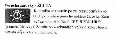

Pokud máte grafický displej mezi palubními přístroji, je vadná žárovka během taky indikována jen symbolem žárovky. Po zhasnutí motoru na několik sekund zobrazí informaci, která žárovka to je (obr. 2).
Pokud jde o osvětlení SPZ, tak lze použít LEDky, ale musí mít podporu CANBUS, tzn. vestavěný výkonový rezistor, aby měl podobnou spotřebu proudu, jako žárovka.
