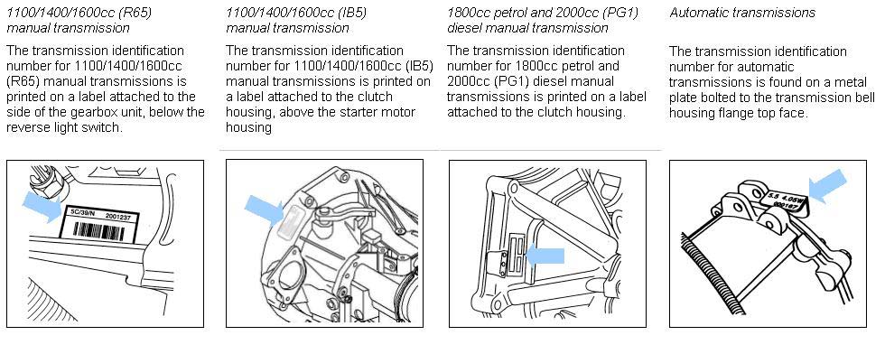

Zdravím, je prosím na převodovce typ R65 někde vyražené nějaké označení? Konkrétně bych potřeboval vědět, jestli jde o 5C37 nebo 5C39. Na převodovce jsem našel jen nečitelnou stopu po, nejspíš, papírovém štítku. Díky za reakce
Re: R65 převodovka - sériové číslo
Příspěvek od Trunda » pát dub 08, 2016 16:06
Tedy přečíst to lze opravdu jen a pouze z toho papírového štítku. Bez něj už pak jedině spočítat převod podle otáček a podle toho určit o kterou jde variantu.

Trunda: Moc díky za info. to mě teda kluci angličtí nepotěšili. Dát papírový štítek na převodovku, to by mě nenapadlo :roll: hi: Tak to asi zjistím, až ji namontuju.
