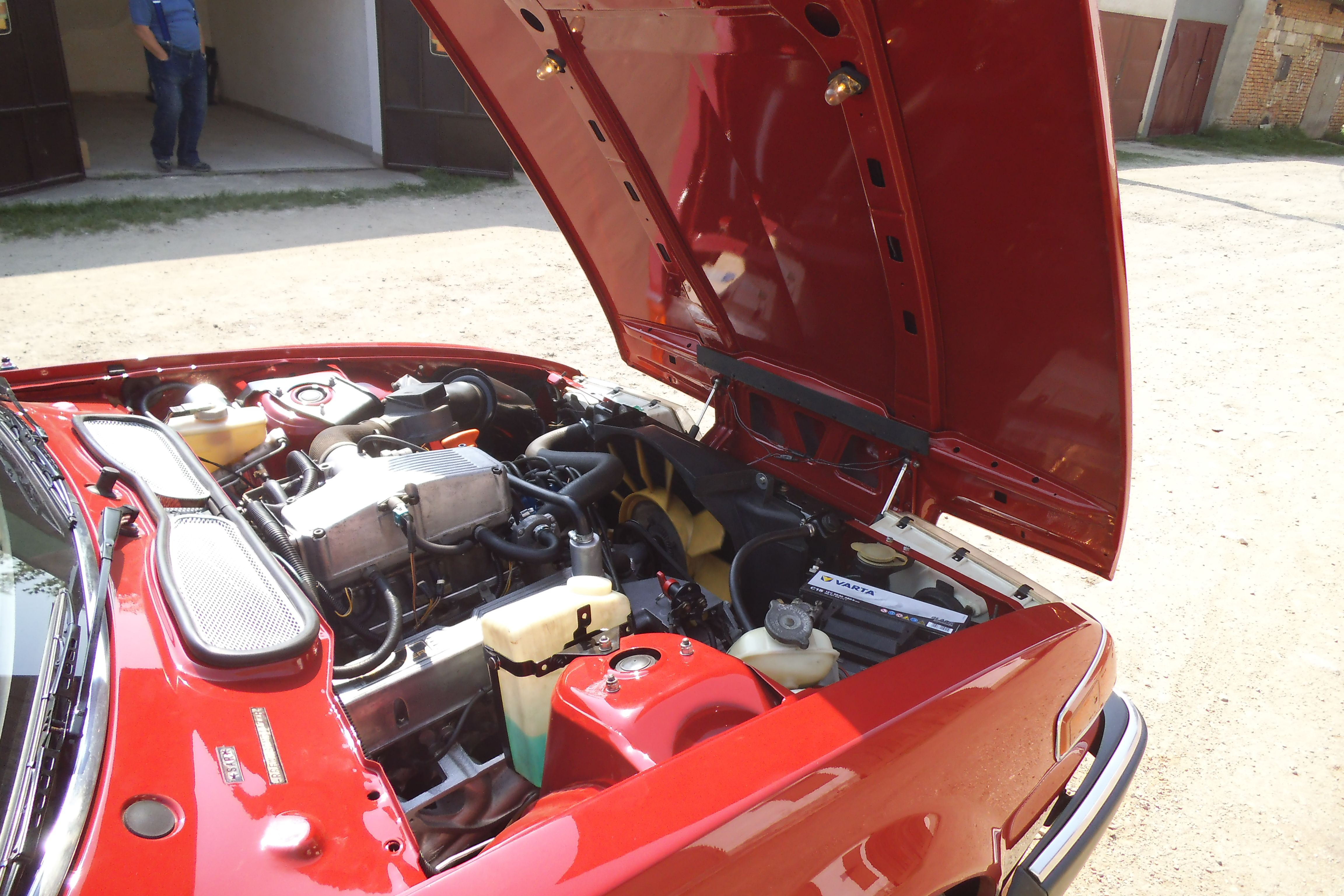

Hmm, klubový štramák jak se patří ... za mě jen dva detaily -- Keksine, měl bys sehnat znak na kapotu (ale to určitě víš) a hlavně, pozor, ty správné klubové podložky pod RZ :!: :D
Elvis
Příspěvky: 250
Registrován: pon bře 10, 2008 21:32
Bydliště: Daleké Dušníky (okr. Příbram)
Re: Můj ROVER 2: Rover SD1 Vitesse Spitfire
Příspěvek od Elvis » stř dub 04, 2018 11:35
Znak Keksin má originál a je to jako třešnička na dortu, kterou to slavnostně završí :-)
Jen nám lakýra zakytoval dírky, kterýma se znak pozicuje a jistí, tak nevím, jak je trefit a obnovit, když zevnitř přístup není.
Příspěvky: 3376
Registrován: čtv zář 27, 2007 12:50
Příspěvek od Keksin » stř dub 04, 2018 13:38
Jojo, znak mám a položky pod RZ taky. Jen nevím kde .
Příspěvky: 6961
Registrován: pon zář 17, 2007 17:46
Příspěvek od AnderN » stř dub 04, 2018 14:38
A jéje, tak to je prekérní ... no jedině to asi vyměřit na jiné kapotě, kde dírky jsou a nějak to zkusit přenést (třeba na to vzít nějaký pruh papíru jako šablonu, nevím).
Elvis
Příspěvky: 250
Příspěvek od Elvis » stř dub 04, 2018 15:36
je možný, že mě to nenapadlo :lol: a to mam těch kapot doma několik.
Zatím do toho vrtat nebudu, na mých SDčkách mam znaky jen na lepidlo bez kolíčků, protože už byly stejně ulámaný a taky drží. Nechám to na Keksinovi, jestli bude vrtat nebo ucvaká kolíčky :-) Ale šablonu ještě udělat můžu.
Příspěvky: 17940
Příspěvek od Trunda » stř dub 04, 2018 15:42
Jasan, udělej papírovou šablonu a podle ní to v poho nalepí pomocí spešl pásky na emblémy, která drží dost dobře na to, aby se to obešlo i bez kolíčků. Navíc bude o jedno místo potenciální koroze méně :-D
