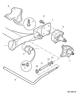

Páni ja Vás zdravím, už dlhšiu dobu uvažujem že by som zmenil na zadnej náprave bubnové brzdy za kotúčové , zháňal som takú nápravu no bezvýsledne tak neviem či by sa to oplatilo nejak kupovať po súčiastkach a či by som aj zohnal všetko potrebné. Máte s tým niekto skúsenosti? Alebo by ste vedeli poradiť kde by som zohnal komplet zadnú nápravu s kotúčovou brzdou? Jedná sa mi viac menej o tie brzdy nápravnicu by som si chcel ponechať tu pôvodnú, myslím si že by to malo pasovať,alebo sa mýlim?

v první řadě otázka - co tě vede k tomu do takové změny jít? Já takovou výměnu dělal na XW Coupé, ale jen proto, že jsem musel kvůli přestavbě a kvůli výkonu. Ale upřímně, ty zadní kotoučové brzdy nejsou servisně a funkčně nějaká výhra. Jednak už velice těžko seženeš jeté třmeny, které budou mít funkční mechanismus ruční brzdy, repase stojí za nic a nové jsou drahé. Bubny údržbou nic nevyžadují, mechanicky se na nich nemá co kazit.
Jinak k té výměně:
Ano, rám nápravy #1 je shodný a musíš sehnat jen trn ložiska a vyměnit ho #6 -> #7. Ty šrouby jsou s torxem a jdou hodně špatně demontovat. Je na to potřeba silný pneumatický povolovák a někdy se to neobejde bez nahřívání.
Pak musíš sehnat třmeny, kotouče, ložiska a hadice. Samozřejmě i jiné lanovody ručky. Pokud nemáš ABS, tak to je o něco snazší. Teoreticky bys měl vyměnit i regulátor brzného tlaku.
Tedy.... je toho celkem dost a relativně by to šlo snadno spáchat tehdy, pokud bys měl komplet auto, z kterého to nejlépe vzít s celou nápravou. Po dílech bych se do toho nepouštěl.
