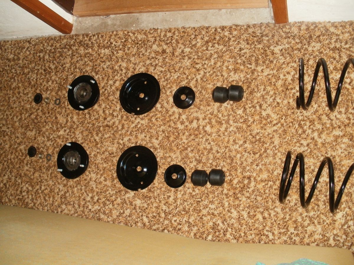

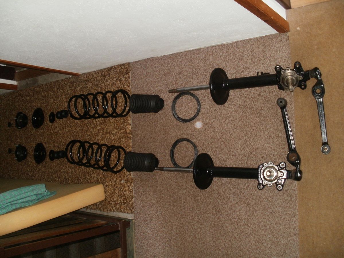

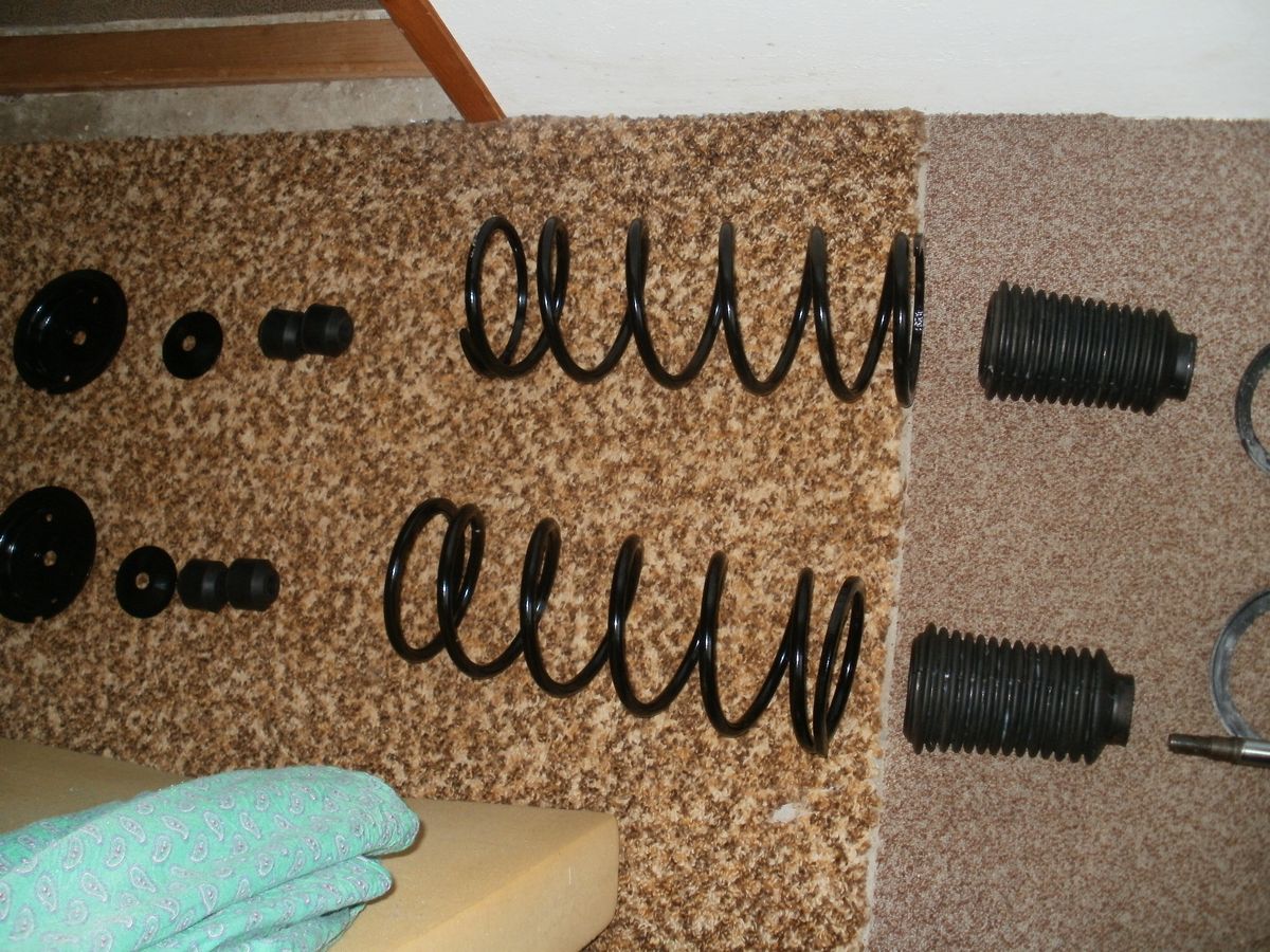

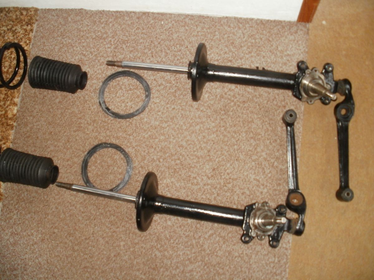

tak a jedeme dál :) oslavil jsem s SDčkem narozeniny, tak mohu pokračovat. Teď již jen máznout ložiska (ty kolem kterého se celá sestava otáčí, při otočení volantu, jedno už není úplně ve své kondici, ale usoudil jsem že není až tak podstatné, počká si do budoucna na repas) stáhnout pružiny (raději u kamaráda se stahovákama) a smontovat... už jsem se ponaučil, tak nebudu pokusničit se svěrkama.

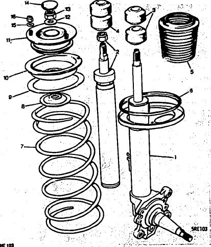

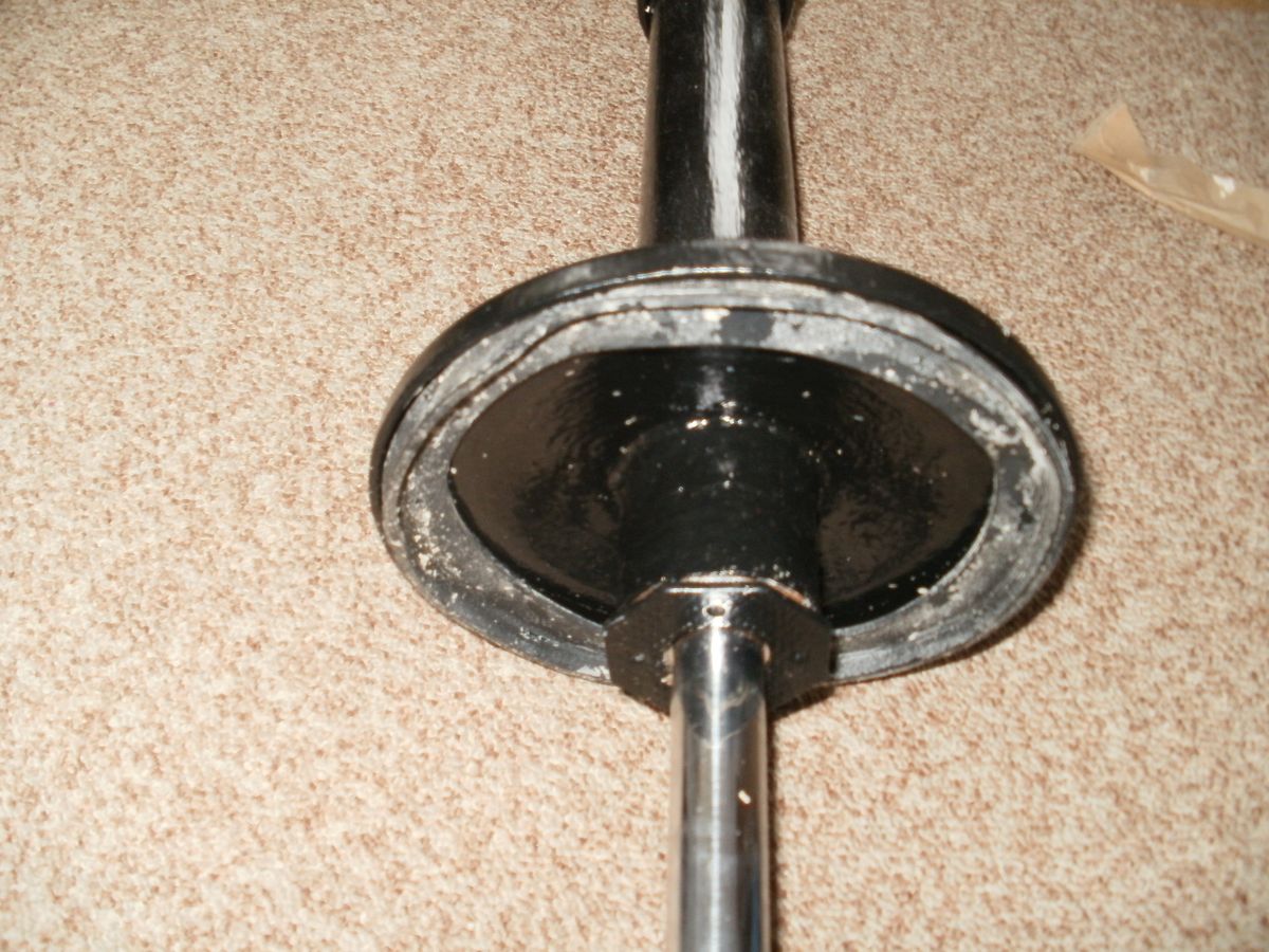

profík usoudí - chybí tam CRC507 (pozice 9) - nebyla tam tak jsem jí tam nedával, protože ve výpisech jsem našel, že tam může a nemusí být. Teda tak to chápu.

Já tam tu podložku mam, ale také příliš nechápu její význam. Jestli může mít 4mm podložka vliv na naladění podvozku??? spíš jen zvedá světlou výšku.
Takže pokud jsi jí tam neměl, tak bych jí tam nedával.
Příspěvek od Trunda » čtv čer 05, 2014 11:41
Tak on každý milimetr světlé výšky hraje roli ve stabilitě auta a tímto byla prostě snadná možnost to poštelovat. Zajímavé, že to nebylo možné takto nastavit i na zadní nápravě...

jinak ty pružiny ve předu jsou uložené na gumových kroužcích (dole) a ty se stejně vymačkávaj, tak nevím jestli taková podložka něco řeší.

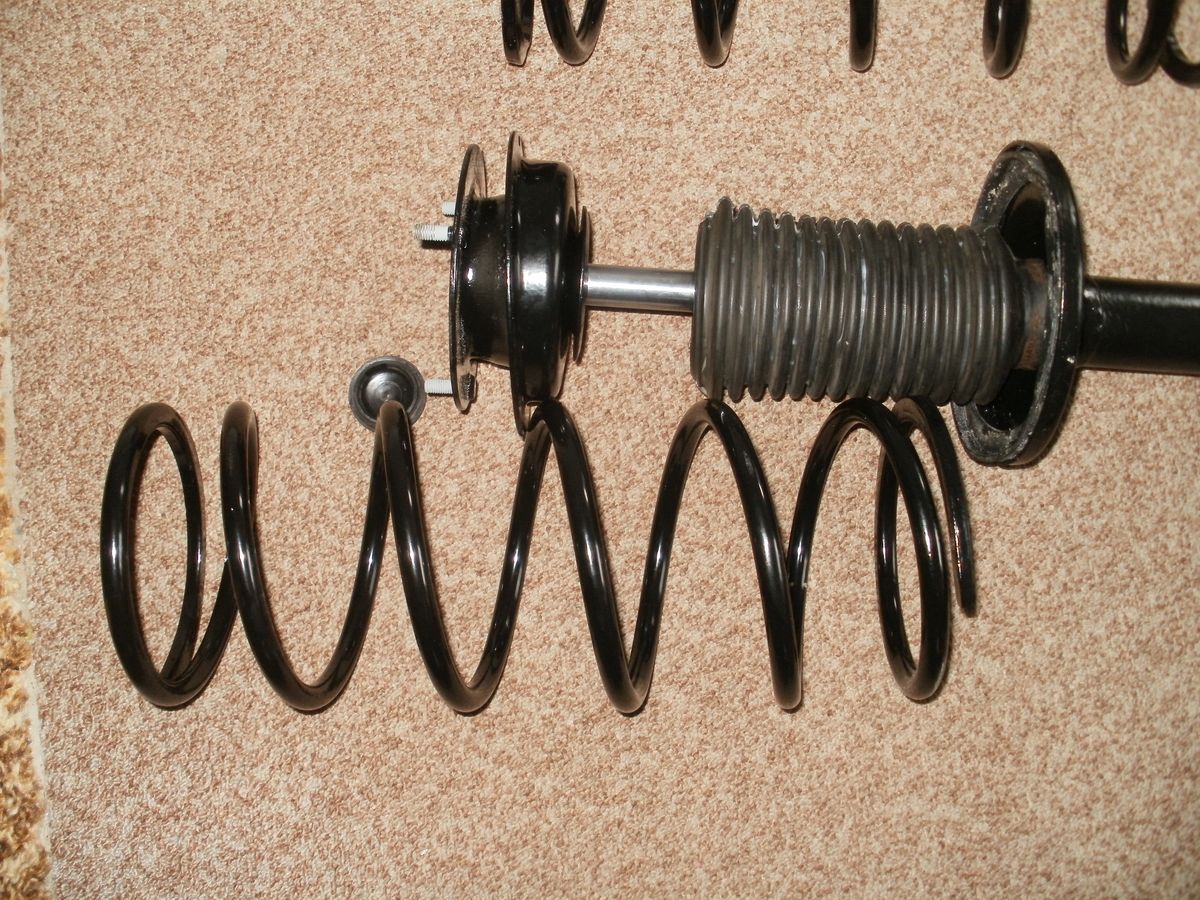

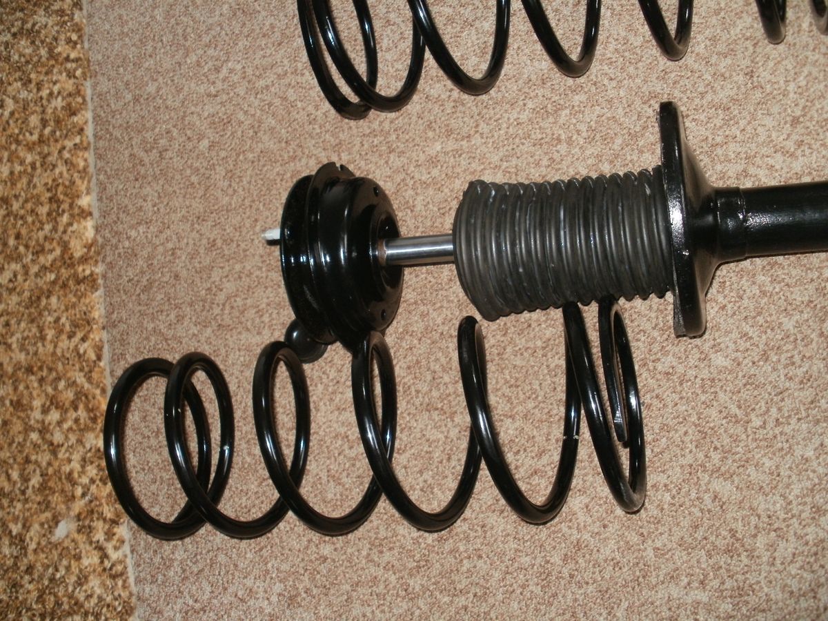

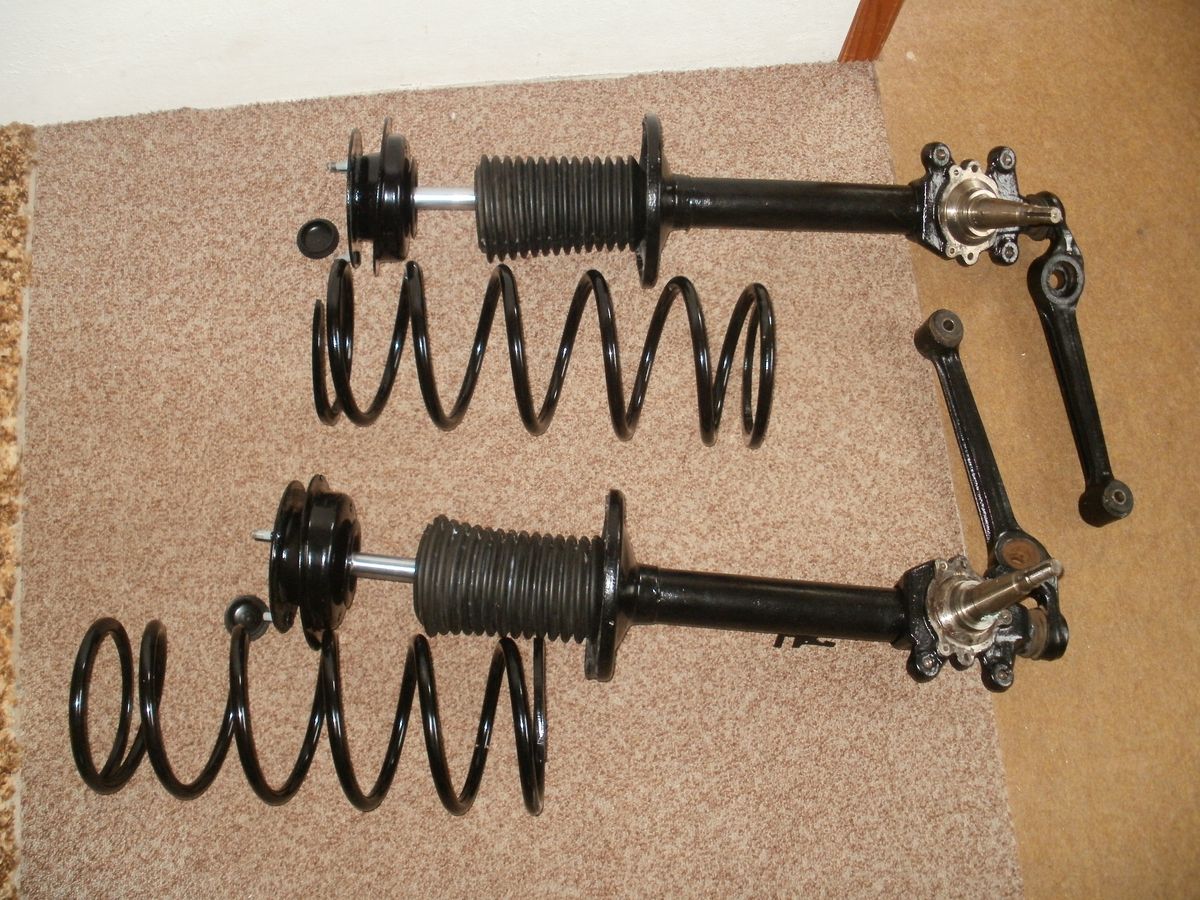

Přední pružiny nasazené na tlumičích, pokračuji v sestavování.

ale jak píšeš o posložce č.9 tak mně napadá jen úvaha že tam bude jen z důvodu aby ta pružina nevymačkala nebo neodřela tu gumu nebo těsnění co tam je.

9. je tenký plech a 10. je taky železo, žádná guma se tam nevytlačuje, možná jen aby prostě ta pružina neležela přímo na 10.
