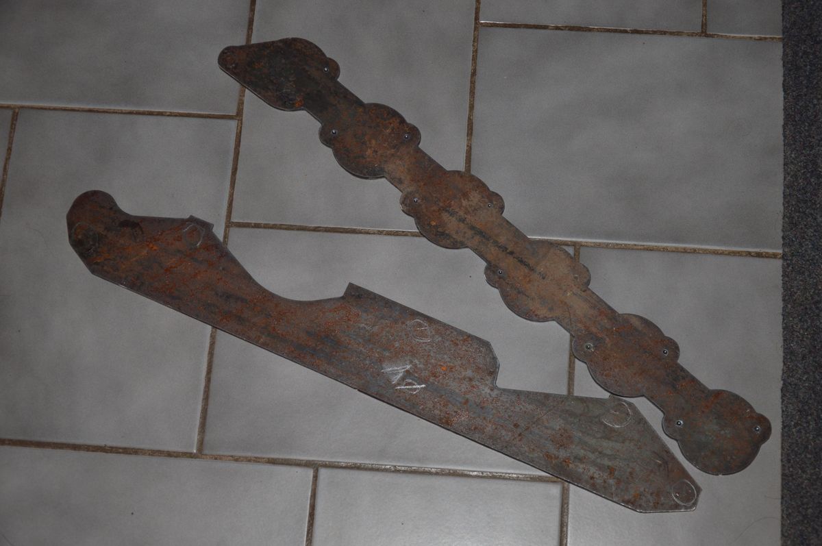

dnes nachystány výpalky na navrtání děr - jsou to kryty na sací a výfukové otvory, jeden z nich použiju i na pískování výfukových svodů - jako ucpávku.

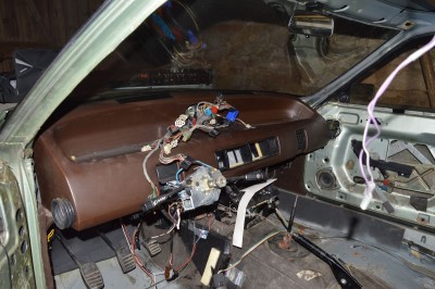

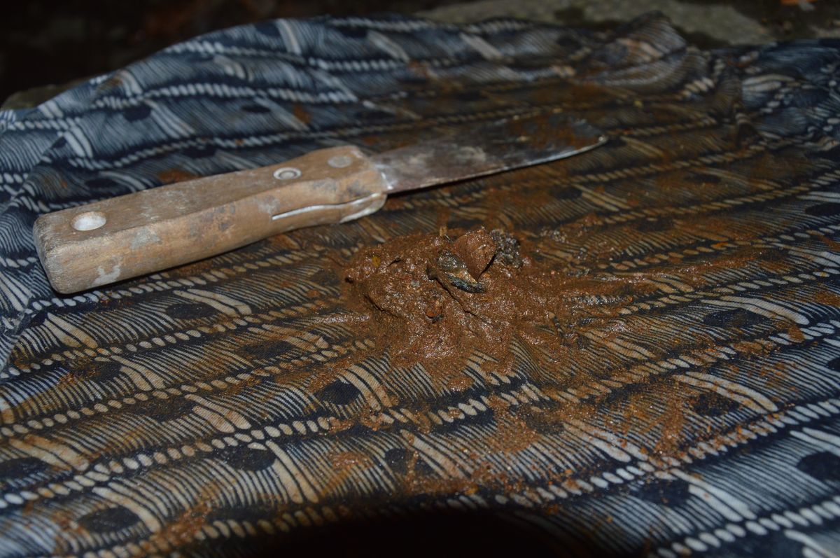

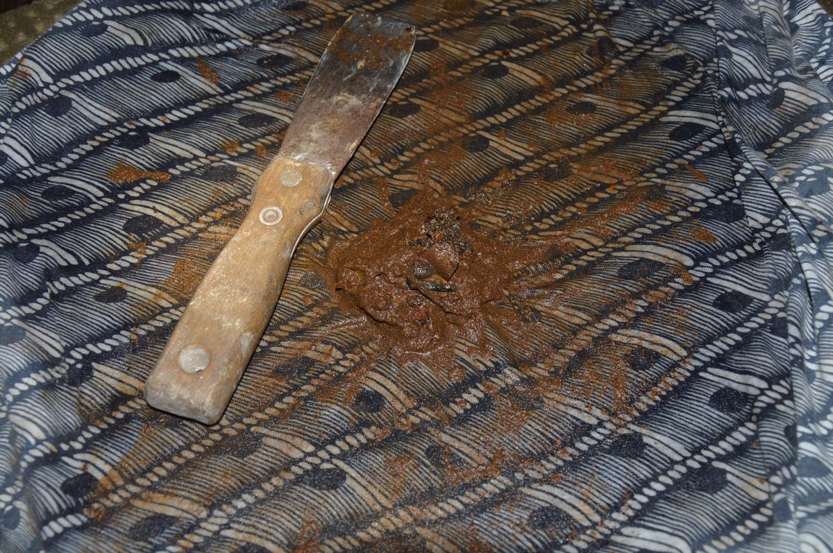

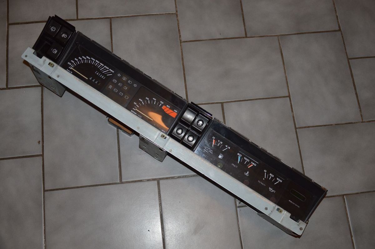

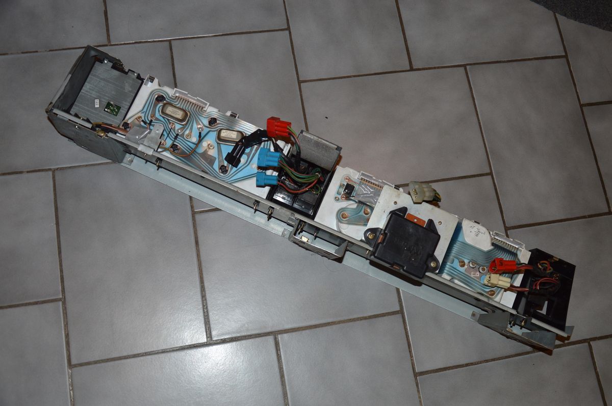

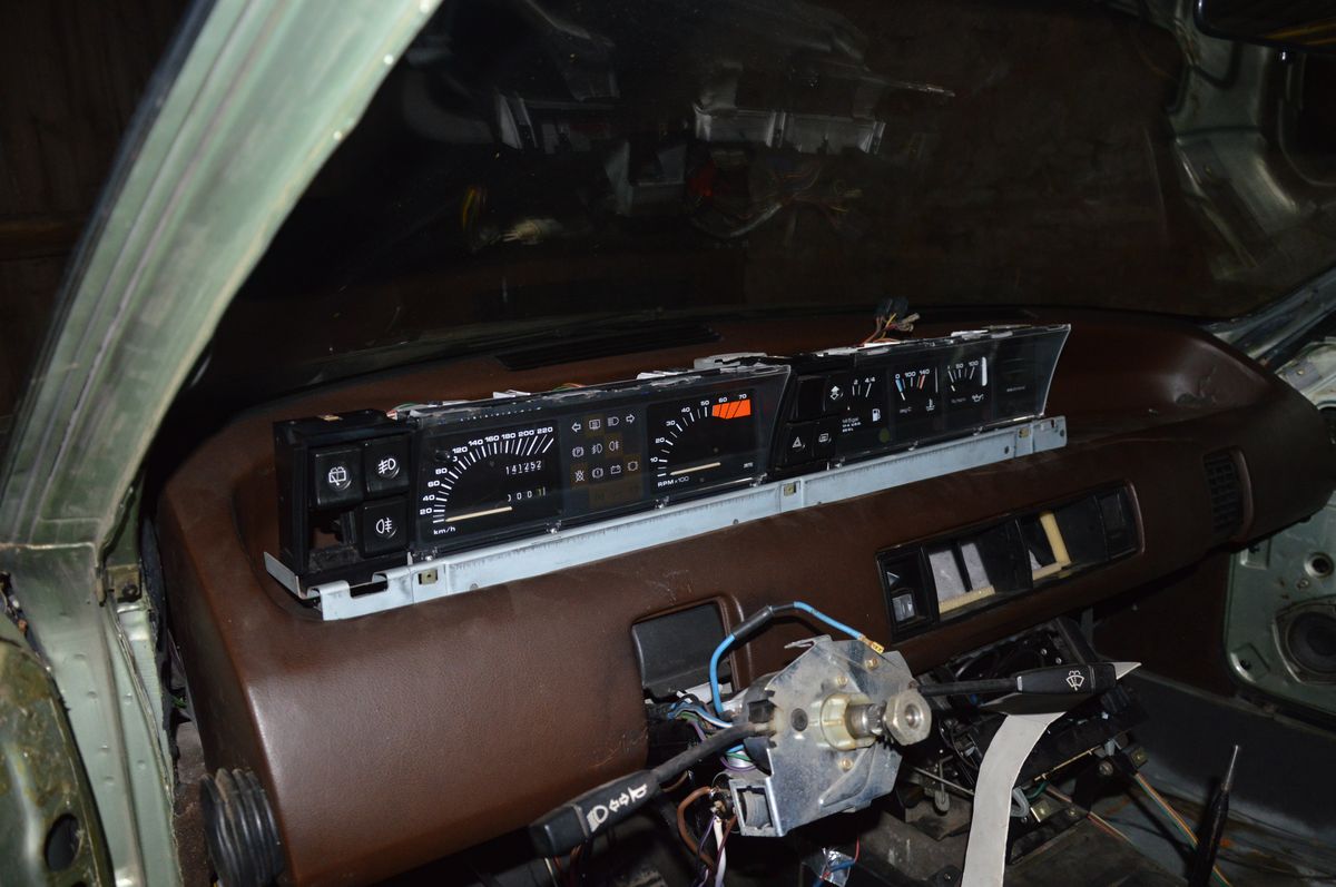

Dále vymontovány budíky (asi jsem zvolil špatný postup, nebo nevím ale jeden šroub teda vůbec nechtěl jít ven. Propláchlý chladič (po vzoru Karla). Vyplavil se jakýsi had silikónu a kupička bince včetně kamínku..

Jinak stojí za všimnutí, jak je toto auto neskutečně legračně udělané - jak velice jednoduché je udělat z něj pravostranné auto
.... na to bude potřeba jen přetahat hadičky brzd a opačnou převodku řízení. Jinak všechno je udělané striktně univerzální včetně palubky a budíků ![Wink ;-)](./images/smilies/icon_wink.gif)

jsem tak přemejšlel jak se mohl dostat šutr do okruhu a on mi asi vypadl z nějakého rantlu n achladiči do toho kyblu kam jsem lil tu vodu... takže to asi nebude tak hrozné...
Taky si myslím, že kdyby obíhal v systému tak už by to pumpa asi hlásila

V tomhle motoru pokud vím, nemá růžová kapalina co pohledávat (ta patří jen do celohliníkových motorů), takže opravdu kdoví co to vyteklo ![Very Happy :-D](./images/smilies/icon_biggrin.gif)

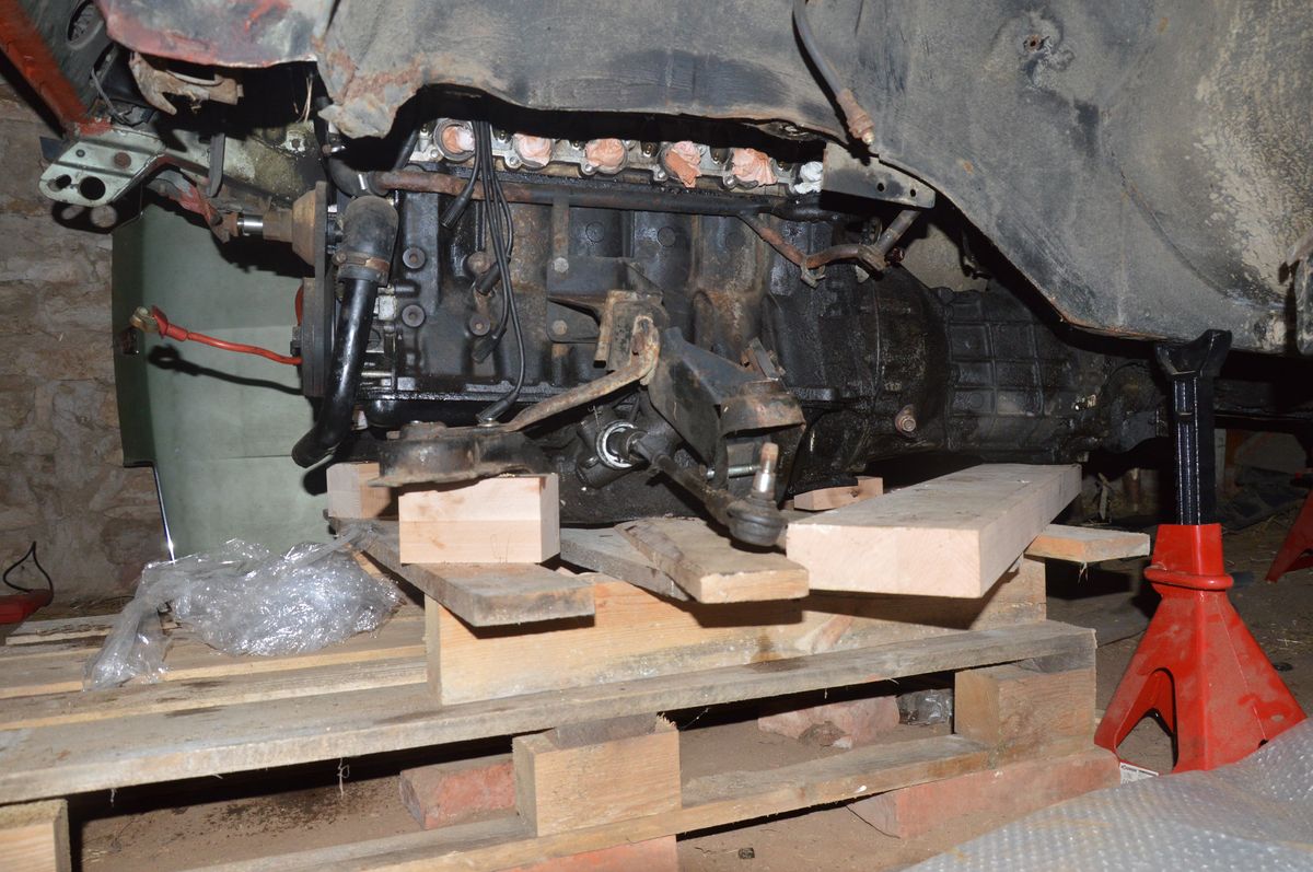

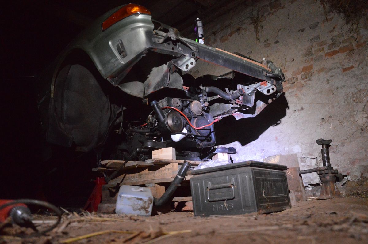

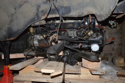

teď už jen doufat, že to vycukám ven, asi to ještě zítra zkusím paleťákem po podlážkách a když to nepůjde, tak to půjde traktorem.

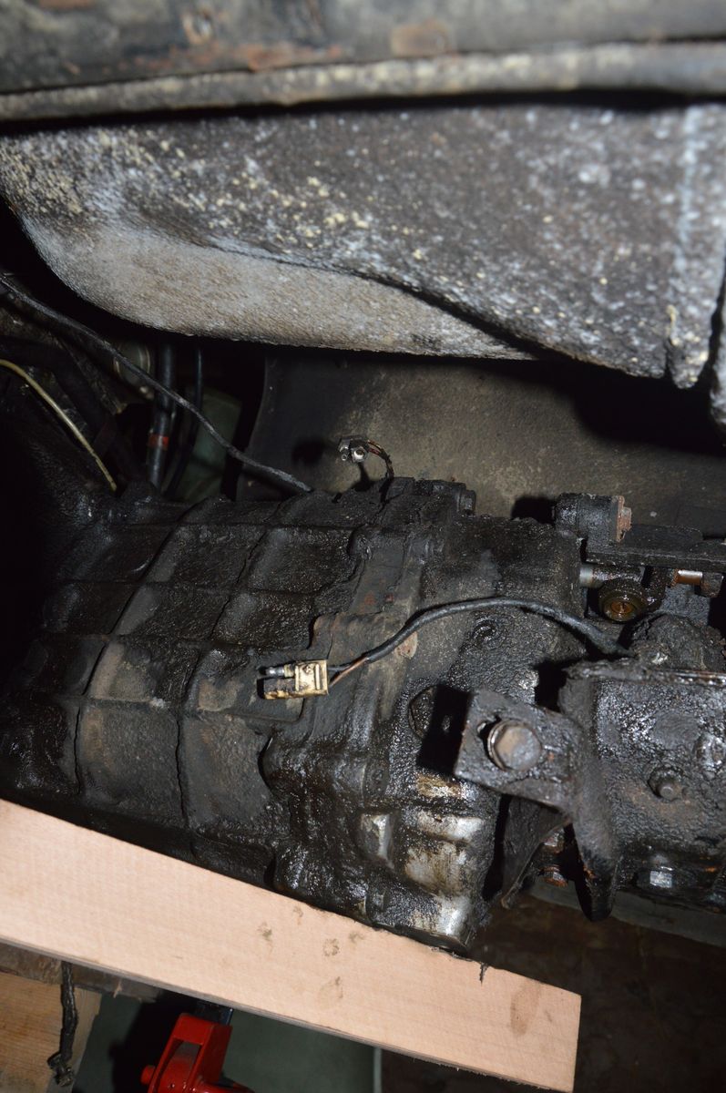

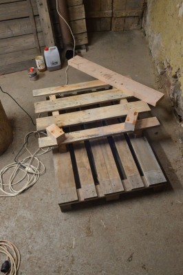

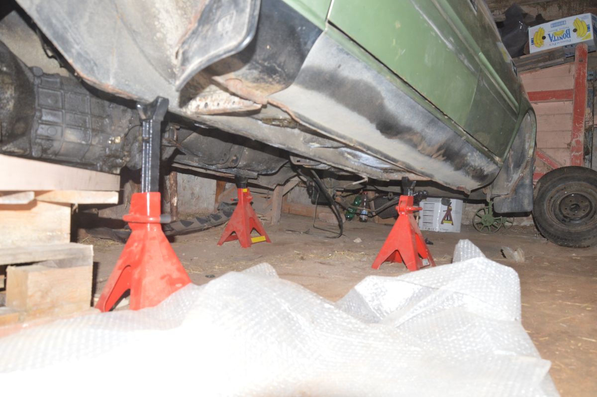

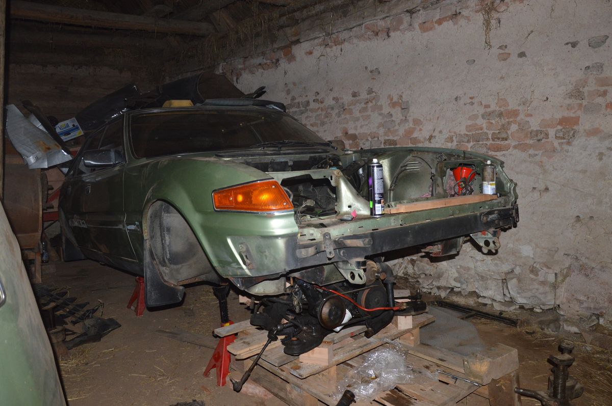

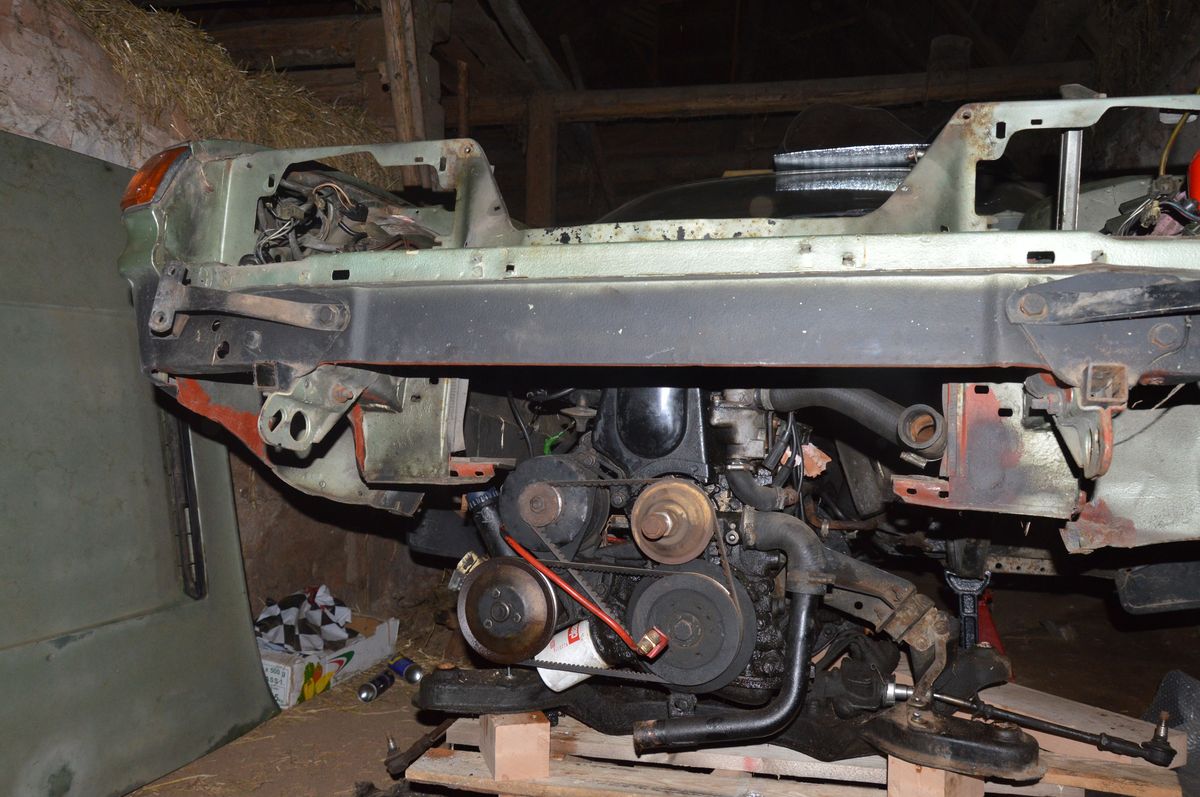

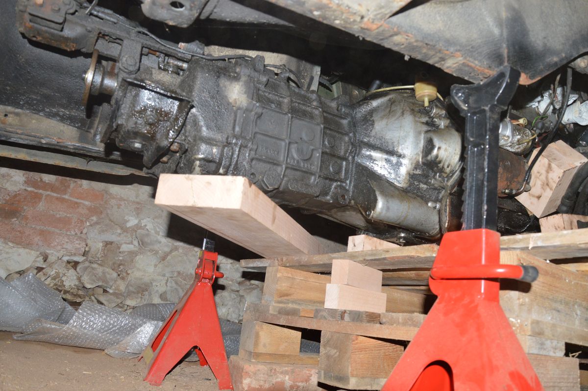

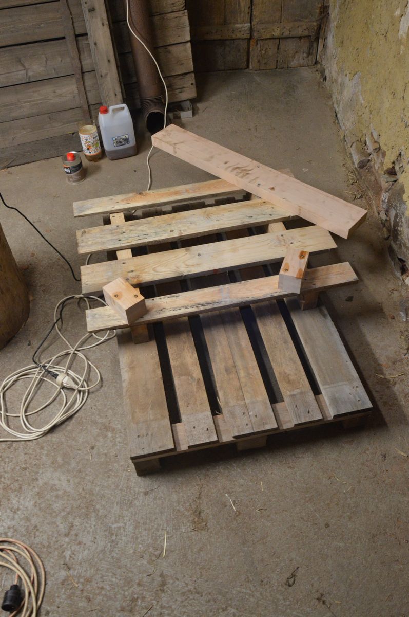

včera jsem si čumák pustil nejníže co mi stojánek povolil, dneska jsem si sešrouboval specoš paletu, pak ju šupl pod auto a na ni přišrouboval motor s nápravnicí a vypodložil převodovku. následně povolil 4 šrouby držící převodovku pod řadící pákou a pak čtyry šrouby držící nápravnici a šup, byl dole![Smile :-)](./images/smilies/icon_smile.gif)
To Elvis: díky zatím za rady, kastle fakt šla zvednout rukama, jen mi chyběla další dlouhá ruka na poštelování stojánků na správnou výšku.
přikládám foto + další jsou v mé velké galerii.

Ne, paráda ... pěkně zvládnuto, na ty polní podmínky. Gratulace!
Když člověk něco doopravdy chce a přemýšlí při práci, tak zvládne všechno, bravo Jendo
