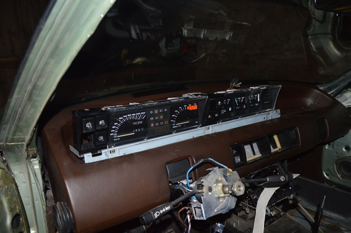

dnes nachystány výpalky na navrtání děr - jsou to kryty na sací a výfukové otvory, jeden z nich použiju i na pískování výfukových svodů - jako ucpávku.
Dále vymontovány budíky (asi jsem zvolil špatný postup, nebo nevím ale jeden šroub teda vůbec nechtěl jít ven. Propláchlý chladič (po vzoru Karla). Vyplavil se jakýsi had silikónu a kupička bince včetně kamínku..

Jinak stojí za všimnutí, jak je toto auto neskutečně legračně udělané - jak velice jednoduché je udělat z něj pravostranné auto :lol: .... na to bude potřeba jen přetahat hadičky brzd a opačnou převodku řízení. Jinak všechno je udělané striktně univerzální včetně palubky a budíků ;-)

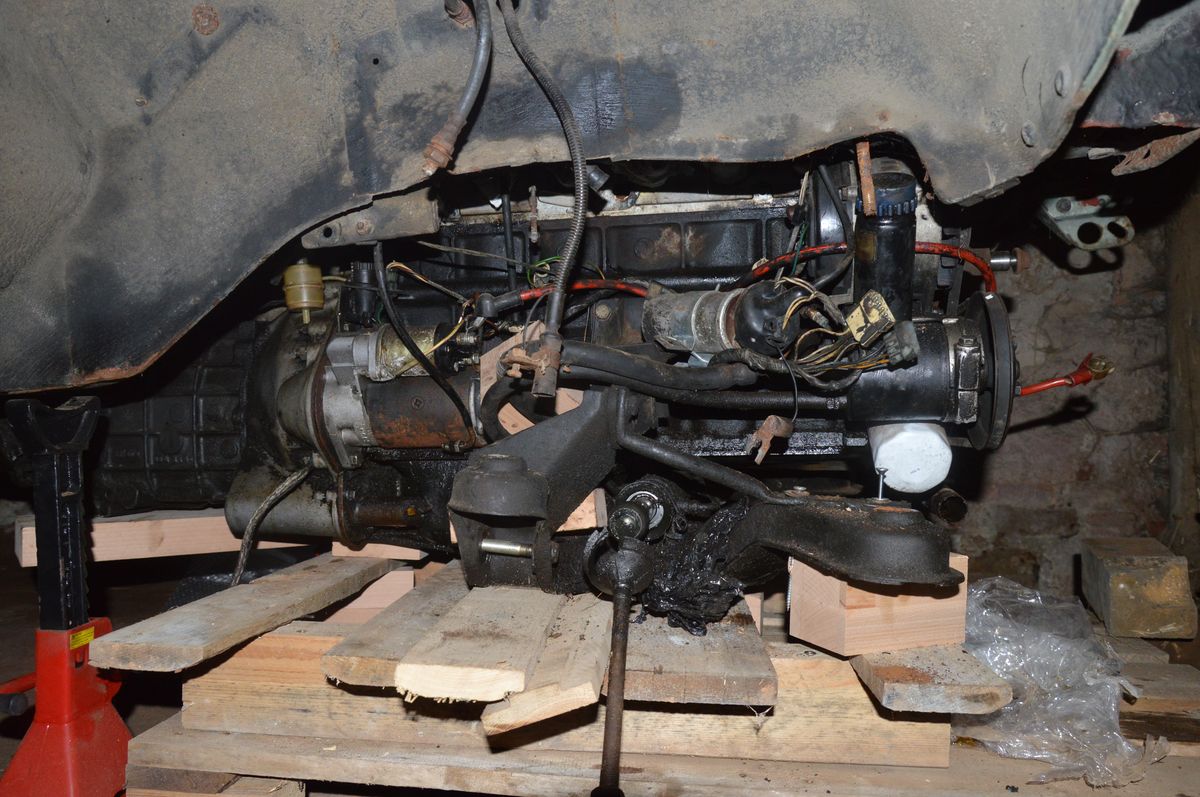

Příspěvek od Jenda » stř lis 26, 2014 20:10
a je dole
weed: met: chlat:
teď už jen doufat, že to vycukám ven, asi to ještě zítra zkusím paleťákem po podlážkách a když to nepůjde, tak to půjde traktorem.
včera jsem si čumák pustil nejníže co mi stojánek povolil, dneska jsem si sešrouboval specoš paletu, pak ju šupl pod auto a na ni přišrouboval motor s nápravnicí a vypodložil převodovku. následně povolil 4 šrouby držící převodovku pod řadící pákou a pak čtyry šrouby držící nápravnici a šup, byl dole :-)
To Elvis: díky zatím za rady, kastle fakt šla zvednout rukama, jen mi chyběla další dlouhá ruka na poštelování stojánků na správnou výšku.
přikládám foto + další jsou v mé velké galerii.
P.S. nemáte někdo doma, nebo v dílně, volný univerzální držák na motor? Něco na způsob tohoto ->
http://www.bergland24.cz/dilna-a-naradi ... -pojizdny/
nebo uvažuji o koupi -> nosnost 454kg nebo 570kg
Příspěvek od Trunda » stř lis 26, 2014 20:21
Ty jsi blázen :lol: .... kurnik a já uvažoval, že ti s tím v sobotu přijedu pomoct :-D .... tak nic, no ;-)
Elvis
Příspěvky: 279
Příspěvek od Elvis » stř lis 26, 2014 21:43
Proč blázen??? :D šikulka je to!!! :D
gratuluju Jedno. mir:
jo, někdy by člověk na tyhle činnosti potřeboval čtyři ruce :-)
měl sis říct Helence
Příspěvky: 6987
Příspěvek od AnderN » stř lis 26, 2014 23:39
Aby mu pomohla tahat ten motor :?: msm:
Ne, paráda ... pěkně zvládnuto, na ty polní podmínky. Gratulace!
Příspěvek od Karel825 » čtv lis 27, 2014 6:18
Když člověk něco doopravdy chce a přemýšlí při práci, tak zvládne všechno, bravo Jendo mir:
Jinak bráchu :admin: si pozvi až ho budeš dávat zpět ať se taky pochlapí :mrgreen:
