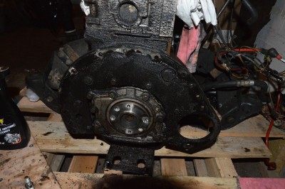

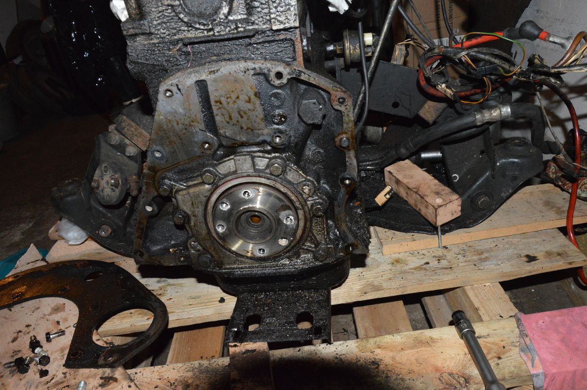

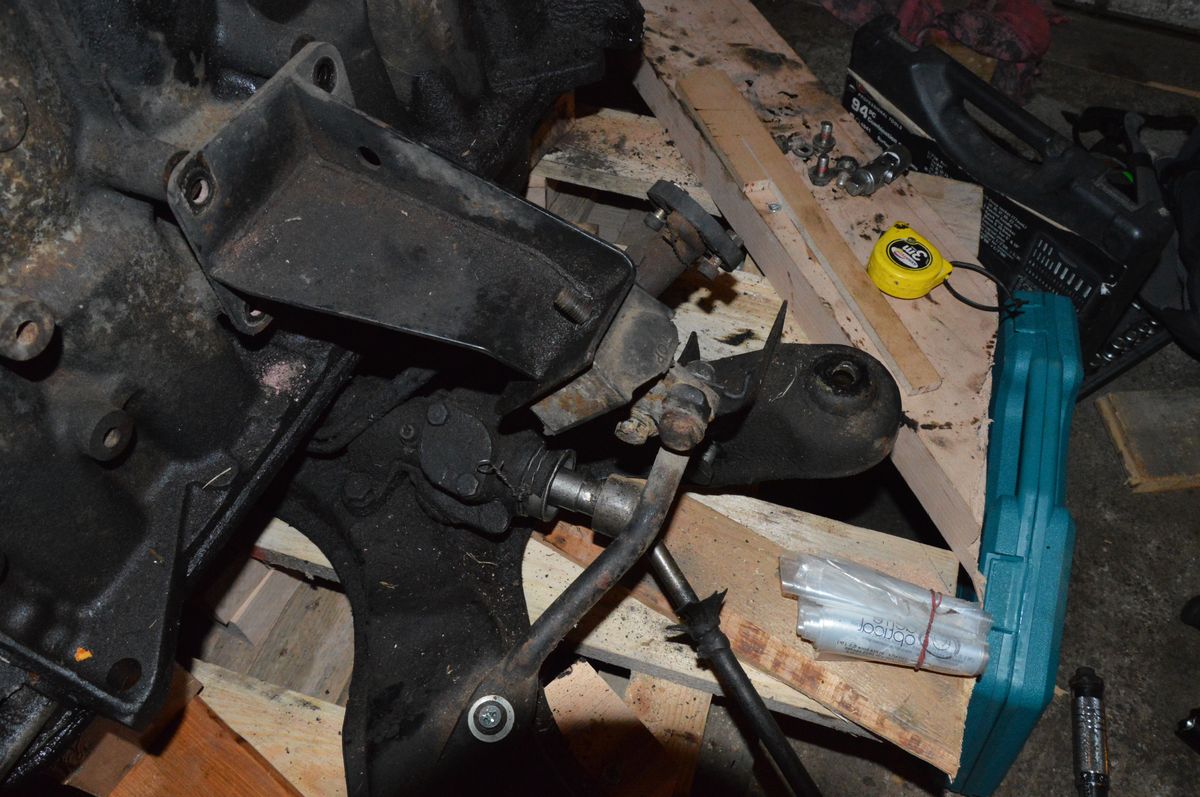

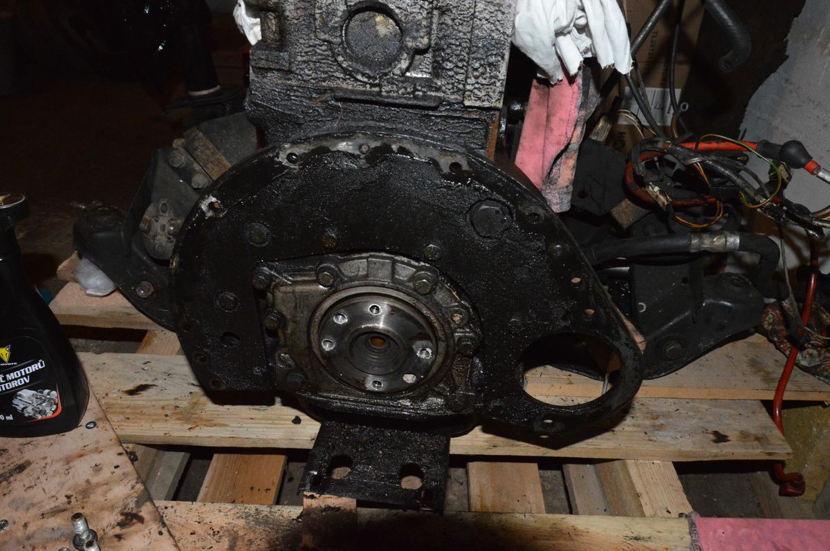

dokola a dokola řeším jak si motor pověsit na držák, přes M8 šrouby ze strany převodovky se mi to zdá být dost slabé a včera jsem řešil, že bych to mohl kotvit přes 4ks šroubů (cca M12) které slouží pro nakotvení motoru do kastle... jenomže, když to upevním jen z jedné strany je nebezpečí že se to vylomí, proto udělám kotvící bod i z druhé strany a opřu to i na druhé straně
jedna z možných variant kotvení motoru
tu je vidět kde budu kotvit motor

Není v nějaké dobové fabrické servisní příručce vyobrazeno kterak to má být a na jakém držáku uchyceno?
Na štítu spojky je sice cca 12 děr se závitem (jestli jsem dobře počítal) které slouží ke spojení s převodovkou, což je dostatečné a zcela velkoryse nadimenzované, ale to platí pro spojení motor-převodovka a pro způsob uložení tohoto celku v karoserii. Běžné držáky mají jen čtyři ramena. Chce to zjistit jestli je to takto možné uchytit a taky případně do jakých děr, jinak bych byl opatrný, zdá se mi to dosti na hraně (motor je přeci jen těžší a o třetinu delší než běžné čtyřválce. Jinak ty boční úchyty jsou příhodnější - budou dosti blízko těžišti, ale zase je to na svaření speciálního držáku.

Kurňa tam ale zatýkal olej fakt hodně....
Určitě to chce upevnit z boku.

no, brácha, mohl by to být olej z převodovky a jinak to ostatní vyvzlínané od vany... a všude je bílej silikon...
Olson: tomu se nevyhnu, ještě pohledám na netu. Svářeče mám, jen ne materiál

Ty "sáňky" na V8 se mi líbí - jednoduché a výrobně nenáročné. Po materiálu bych se kouknul v některém sběrném dvoře nebo na šrotišti.
